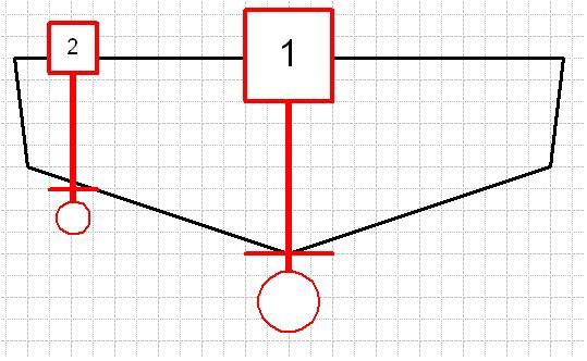

Ben ça, s'est un arbre ultra long !!!
Mais c'est inutile ici. La plaque anti-cavitation devrait se trouver au niveau de l'eau en navigation normale, le bord gauche du V dans ton cas vue que tu ne déjaugera pas avec ton moteur de secours.
Pour la manœuvrabilité, tant que le flux de l'hélice n'est pas gêné par la coque ça marche (au détail prés que tu n'est pas dans l'axe du bateau), donc hélice sous le niveau de la coque a l'aplomb du moteur.
A peut prés comme ça:
Pour le choix arbre court, chaise... c'est toi qui vois,
mais le tiens est vraiment très long, ça va te faire une sacrée rehausse.
"Futura Sport + 50 Tohatsu"

super, merci pour ta réponse précise, claire et nette.
bon j ai pû qu à retrouver un autre moteur.En arbre court ,selon la chaise que je trouve donc.Grrr à celui qui m avait dit de prendre un long (c est pas quelqu un du forum..). Je vais voir si je peux garder le meme support et refaire la planche seulement, je vais essayer de mesurer tout ca et voir d aprés ton schéma.
merci encore.
