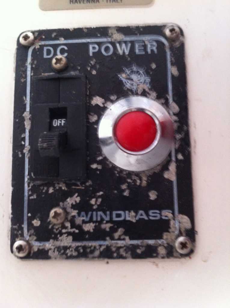

Bonjour !
Y a t'il parmi vous des pros ou des amateurs qui reconnaissent ce type de protection pour guindeau ?
En effet, l'interrupteur situé sur le coté ne reste pas en place "on" et mon pote doit le tenir vers le haut pour actionner la commande de guindeau toute proche ...
ce qui fait qu'il a les deux mains prise, et qu'il est, en étant seul, impossible d'utiliser les commandes du guindeau présente sur la console ...
La question, si vous le reconnaissez : Devrait il être en position ON en permanence, a moins d'une disjonction, auquel cas , ce que je pense est juste, ou cela fonctionne t'il comme cela , et alors c'est complètement c...

Bon,
j'ai trouvé sur le net, ce sont des relais Airpax , assez commun, et effectivement le sien est hs !
