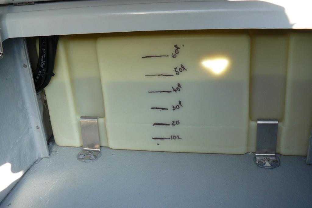

Mais pour palier a ces inconvéniants prendre un fixe en plastique transparent.. deja beaucoup moins, voir pas de condensation dans le reservoir..(comme pour les nourrices ça condense a l'extérieur ..pourquoi le reservoir de ma voiture est en plastique maintenant... :RB:+) :RB:+) )et de plus tu peux ..au départ graduer ton reservoir...(vai mettre une tof..)

Trés astucieux la graduation je vais appliquer !
