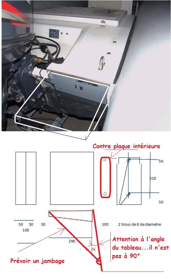

Bon voila ce que je vais faire réaliser x 2 recouvertes de planchette de TECK ( les puristes seront ravis!) la question est l echelle comment l empecher de se balancer lors de la remontée ??? Je mets des photos cette apm
PLATEFORME ARRIERE POUR SR 20 Avr 2013 08:03 #522375
  • Portrait de bernie6259 Auteur du sujet
le projet...

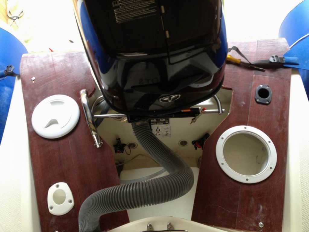

PLATEFORME ARRIERE POUR SR 20 Avr 2013 08:47 #522379
Vu que tu as mis une photo avec des plans...
ça attire les commentaires ::e- ::e-
Voici les miens:
Les utilisateur(s) suivant ont remercié: bernie6259
PLATEFORME ARRIERE POUR SR 20 Avr 2013 09:00 #522381
salut,
pourquoi se casser la tête ?
ces plateformes existent, sans jambage, puisqu'elles sont montées sur mon 540.
Voir direct avec un concess Arimar !
MERCI Oui bien vu l'angle du tableau arriere que j ai omis ds mon plan je rectifie.
Les jambes de force a voir car en 20/10 on a assez de resistance semble t il, mais je verifie
