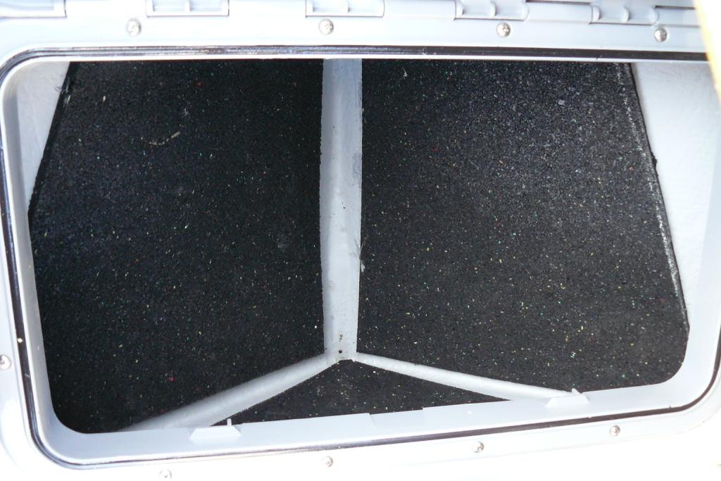

voici le coffre, pas fini, manque le couvercle fixé avec des charnières et un "petit" coup de gelcoat:
soyez indulgents c'est ma première réalisation, le moulage des boudins a été fastidieux, l'espace de travail à l'avant du ribcraft est vraiment petit.

C'est à peu près comme ça que je voyais la chose.
Si tu découpes ça, tu vas également découper le pli qui assure la rigidité transversale de ton coffre et de l'arrière du bateau - donc gaffe !
Il faut donc commencer par reconstruire ce pli raidisseur, donc poncer le gelcoat de finition intérieur sur une bonne surface jusqu'à revenir au tissu avant de lui coller ce qui lui manque.
Tu vas aussi être obligé d'ajouter un morceau au couvercle, là aussi il faut raidir puisqu'il aura perdu son appui central

::A-) JC merci de tes conseils avisés et de la reflexion qui va avec, il se trouve que le réservoir ayant 2 chanfreins a 45° il est entré nickel dans le coffre.....!!!! Je mettrais une photo.
