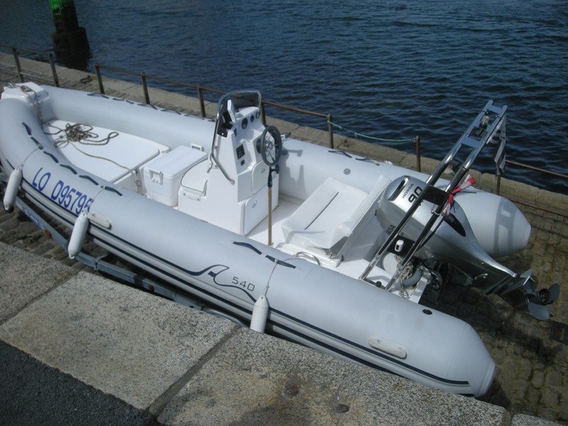

je cherche la meilleur solution afin de fixer un bolster ou autre système du même genre, afin de piloter debout en ayant une position maintenue.
mais ma question réside plus sur le type de fixations à prendre, pour se fixer dans le pont( sachant que je ne peux accéder sous le pont au niveau du futur emplacement).
je souhaite mettre ce bolster entre la console et le coffre arrière moulé au pont.
je suis preneur de toutes vos remarques, idées, conseils surtout, et vos retour d expèrience.
ha oui paramètre non négligeable==> le poids du capitaine, je ne souhaite pas me retrouver dans une situation des 4 pattes en l'air parce que l ensemble n a pas resister à je ne sais quelles contraintes....
d avance merci de vos reponses
kenavo

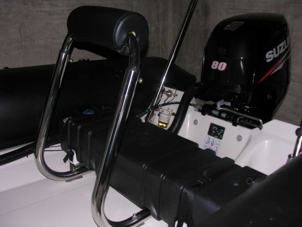

Ce système est très bien en plus il ne prend pas beaucoup de place.
C'est quel modèle ton réservoir? il a l'air vraiment pas mal :silly:

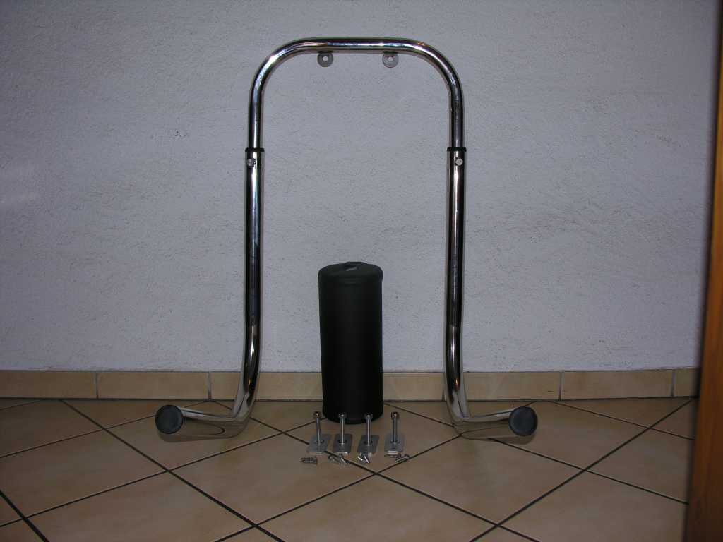

BOLSTER INOX SIEGE PILOTAGE BOL 1
Marque : MATC
Dossier réglable en hauteur, course 300 mm
Deux fonctions: haut: dossier bas: assis/debout
Fixation au plancher par 8 points Inox 316 L p...
577 €
Il existe aussi en version deux places. Le même mais un peu plus large.

va sur ce site et tu vas trouver ton bonheur ,en plus yannick (le fondateur )est un pneuboatman.
www.ecnrib.com/
Fixation efficace sur pont 24 Mar 2013 16:30 #520121
J'oubliais que l'on peut même couper raisonnablement la longueur des tubes sur le pont quand on a peu de place à disposition.
Fixation efficace sur pont 24 Mar 2013 18:32 #520135
Marque de reservoir Sogliola, sur le bon coin il y en a un a vendre 70 litres (je crois) 110x350x300 pour 100€ (valeur 179€)dispo dans le 27... il y a egalement les Diabolo (en blanc) qui sont pas mal un peu - cher
Fixation efficace sur pont 24 Mar 2013 18:56 #520138
Merci Berni, je ne retrouvais pas la marque du réservoir. Maintenant c'est fait !!!
