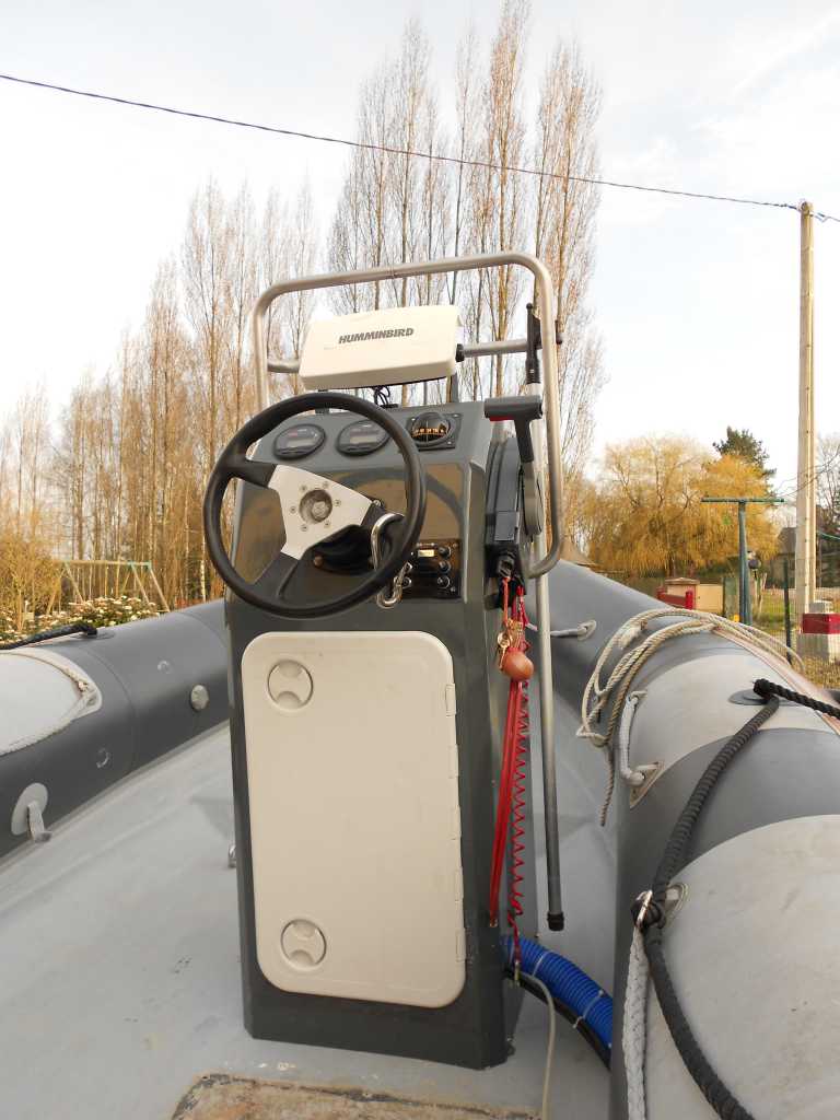

je suis donc en train de préparer la nouvelle console pour mon NARWAHALL 520, celle qu'il y a dessus étant une console basse, je passe sur une console haute car je n'aime pas piloter assis...

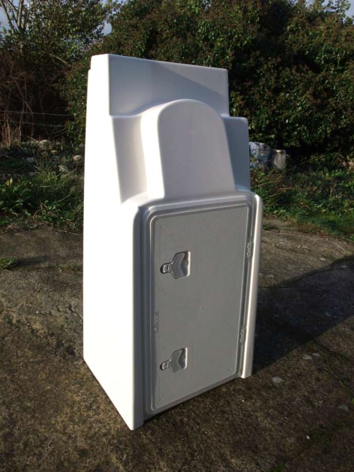

Non je n'ai pas consu au sens propre du therme mais j'aitrouvé pres de chez moi une entreprise qui fabrique des consoles en fibrd de verre mais elles sont nues... c'est a dire que c'est a toi de faire tous les trous pour y mettre les differents elements ainsi que les ouvertures.
Je te poste ube photo ci dessous une fois fixée sur mon narwhall

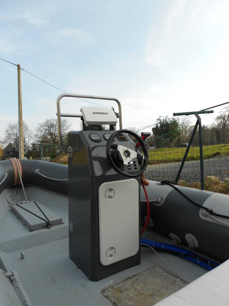

Chose promise chose due voici une ou deux photos de la nouvelle console posée, este les finitions, peintures et joints...

Très joli travail effectué là. ::b-
Le tarif d'une telle console est il excessif ?
J'aime beaucoup l'aménagement que tu en as fait. Est ce compliqué à reproduire? Je veux parler de la réalisation des ouvertures. Tu as du faire des rallonges de câbles.

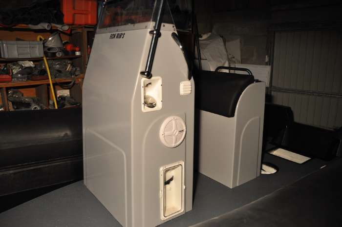

Pour ceux qui ne seraient pas aussi doués que Yannick35, il y celles proposées par un autre Yannick du 14 (c'est sûrement le prénom qui veut ça ::e- ):
www.ecnrib.fr/console_845.htm

et celle ci avec le bolster qui va bien. Du super matos

pour répondre à niavlys, j'ai acheter la console nue chez delourmel à domalain (35) c'est une entreprise qui fait des consoles de bateaux et des pièces de carénage moto et auto en composite. le prix de ma console nue et peinte en gris était 230 € si mes souvenirs sont bons.

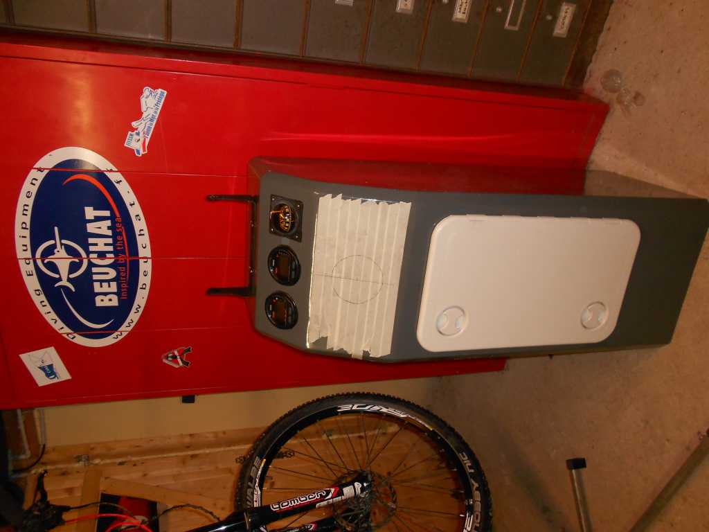

pour ce qui est de faire les trous pour les instruments et les trappes ce n'est pas très compliqué, une scie cloche et une meuleuse avec un dique très fin. pour ma part j'ai mis du scotch que l'on utilise habituellement pour la peinture afin de ne pas abimé la peinture, je vous met une photo.
pour le cablage il faut faire un max de photos avant démontage de l'ancienne console afin de ne pas se trompé dans les branchements.
sinon moi j'ai eu la chance car tous les cables étaient assez long pour la ou je voulais placé la nouvelle console.
