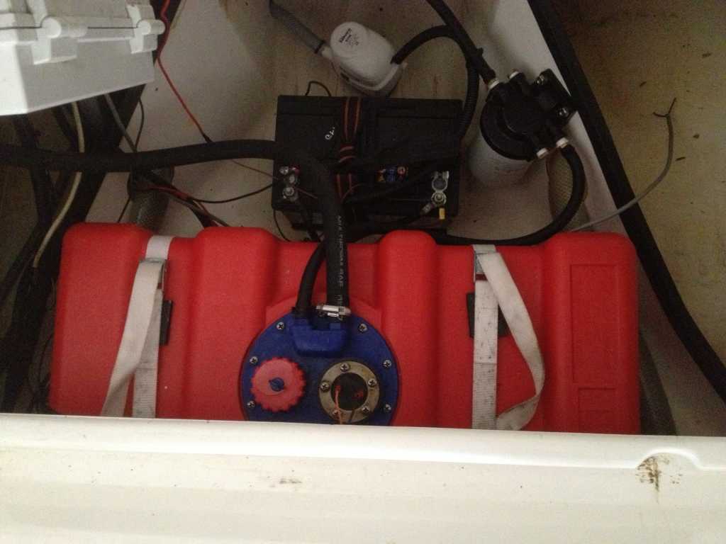

Pour moi aussi sur mon Zod yachline 500, réservoir percé,essence partout, pompe de cale fondue (a cause de l'essence).Donc nettoyage , rinçage abondant à l'eau claire et sèchage ...On en à passer des litres de flotte.
On a rajouté un réservoir en plastique de 50 L sous la banquette et basta. On avait la place alors on a pas hésité.J'ajoute qu'on a quand même pû retirer le réservoir perçé sans faire de trou car il était accessible contraiement à certain autre modèles de SR.J'ai encore la batterie à mettre dans un bac plastique.On en a profité pour refaire toute l’électricité après séchage (à cause de l'eau partout).

pas mal comme photo : l'eau, le gaz et l'électricité, tout dans le même tuyau.
remplacement réservoir interne... 08 Mar 2013 08:54 #518847
.... ;) tu veux dire qu il manque une allumette ????

avec la batterie et les moteurs pas besoin d'allumettes.

dom14 écrit: pas mal comme photo : l'eau, le gaz et l'électricité, tout dans le même tuyau.
tu veux dire que la pompe de cale et la batterie sont trop près du réservoir?

dom14 écrit:
on a pas inventé mieux que le 12v pour foutre le feu .
et là dans le genre bricolage on touche le fond ( de cale ).
remplacement réservoir interne... 09 Mar 2013 02:28 #518909
dom14 écrit: dom14 écrit:
Hmmmm. .. c'est la configuration d'origine, réservoir, batterie et pompe de cale au même endroit.le réservoir à été changer chez un pro et l'electricité aussi d'ailleur en octobre dernier. il y avait un réservoir inox avant et quand il a percé l'essence est passée dans la pompe de cale et y a pas eu le feu pour autant. ..
Explique moi ce qui te dérange dans ce montage? j'aimerais le savoir. ..
