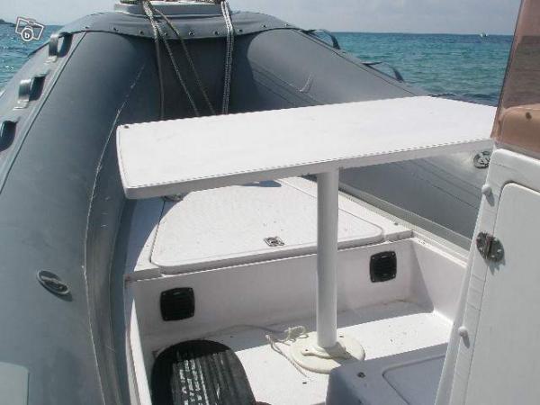

Mon SACS 475 de 1997 n'a plus de sellerie, je vais donc devoir m'y coller. J'ai juste les charnières inox d'origine pour la banquette arrière.
Est ce que quelqu'un aurait des documents sur la sellerie d'origine afin de me faciliter
la tache des prises de mesure ? Et des conseils sur la confection ?
De plus, je compte rajouter une table entre les bailles à mouillage avant et la console comme sur la photo ci jointe ... pour ceux qui ont opéré un tel aménagement, avez vous des remarques particulières sur la méthode, les matériaux ... ?
Merci bien.
