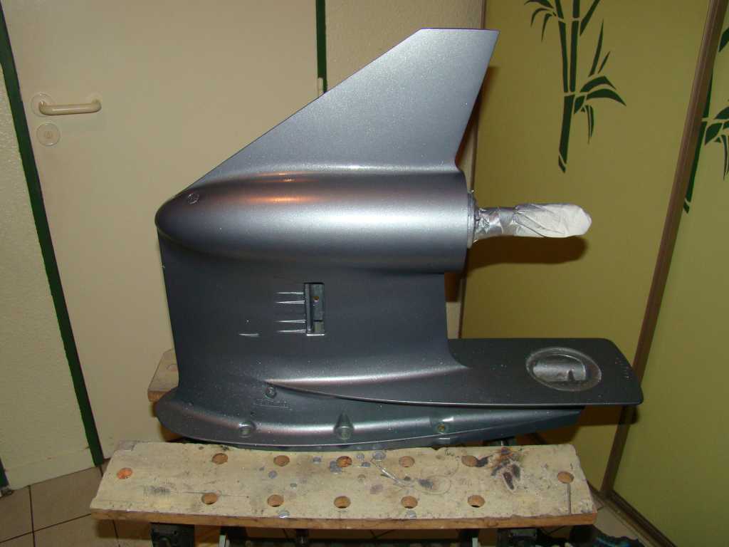

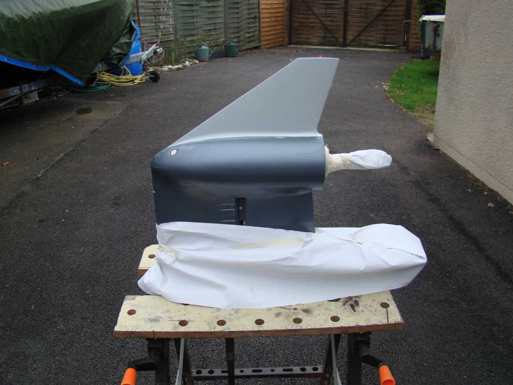

loic33, la peinture que tu peux faire toi même en décapant et en repeignant avec apprêt, peinture plusieurs couches et vernis.....ne tiendra pas dans le temps.
Même si aujourd'hui l'aspect est très satisfaisant.
Les constructeurs comme Yam font des peintures en plusieurs couches au four...
Alors avant de décaper totalement comme tu l'as fait..je réfléchis....
une remarque pour JCJCAT....j'ai remarqué aprés avoir chauffé des embases pour les refaire que la peinture (d'origine résiste très bien)...peut être une piste pour retirer l'antifouling au décapeur sans alterer la peinture dessous.....tu m'as compris ...faut y aller avec ...douceur

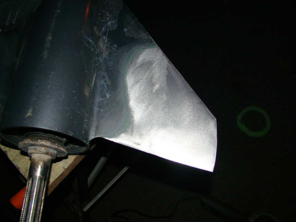

Le décapant, c'est exactement ce que plusieurs spécialistes m'ont déconseillé, car il y a de grandes chances qu'il attaque aussi la peinture d'origine jusqu'à l'alu, et alors tout est à repeindre et ça ne tiendra pas longtemps.
Loic, tu ne vois pas le problème ... tu as vu tous les recoins inaccessibles, où il y a des boulons, les angles avec des congés à petit rayon ... si tu y vas avec un objet un peu pointu tu arrives à l'alu ou au minimum tu rayes.
