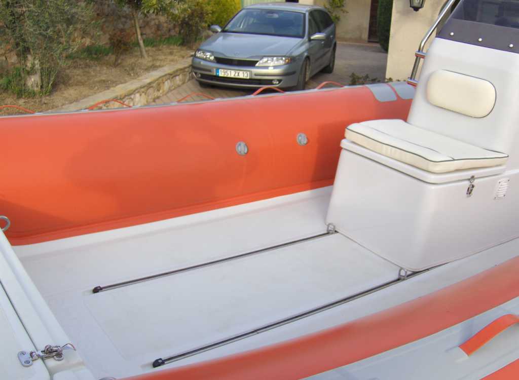

Effectivement ,comme le précise robert(uperko) que je salut au passage sur le Prestige que j'ai eu ,il y avait des rails en inox noyés dans le plancher qui permetaient le déplacement de la console .
C'etait surtout fait pour choisir la position lors de l'aménagement du bateau ,mais aprés l'installation de tout les cables de commande (direction,accelérateur,marche avant ,batterie,pompe de cale,sondeur,ect)il n'etait plus envisageable de tout faire coulisser,surtout que les cables passaient à travers le plancher.
Par contre sur un bateau ou on laisse les cables de commande courir sur le plancher,pourquoi pas.
A condition de laisser une boucle suffisante,mais attention a la dureté des commandes ,car les cables de direction et d'accelerateur ne supporte pas de courbures trop prononcés.
Ci-joint une photo du Prestige ou l'on vois bien les fameux rails dans le plancher.

Samuel, les rails qui etaient sur mon bateau etaient d'origine ,mais si tu veux en gros ça correspond à un tube carré en inox sur le dessus du quel une encoche est faite sur toute la longueur, la dimension interieure du tube correspondait à un ecrou de 10 que l'on pouvez introduire par l'extrémité du tube ,ainsi lors du serrage ce dernier ne pouvait pas tourner.
Il etait également possible de faire le contraire entrer un boulon six pans à l'interieur du tube et mettre l'ecrou à l'exterieur.
Peut être que ce genre de rail existe tout fait dans le commerce,sinon avec de la patience et une bonne disqueuse ou une fraiseuse ça doit être faisable a partir d'un tube carré.
