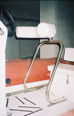

Pour ceux qui ont djà réalisé l'opération, lesquels acheter dans le cadre de l'opération suivante :
Fixation d'un bolster monté sur rail.
Tenu par 7 "vis" bois de 6 par rail, le tout s'est arraché lors du dépar du vendée.
Le bolster est du type MATC comme sur la photo

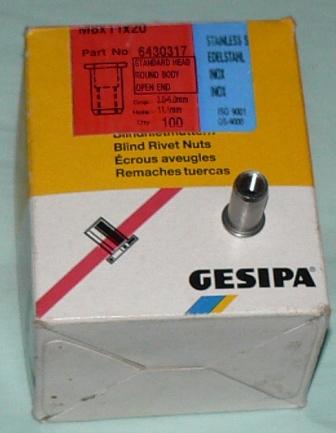

Il y a un autre insert que j'ai fréquemment utilisé, c'est l'insert GESIPA, voir la photo jointe.
Il est en inox, diamètre extérieur 10.9 pour une vis de 8mm, et longueur 22mm, ce qui permet de prendre le plancher en pince quelle que soit son épaisseur.
Le pb des inserts dont tu as mis le lien est soit qu'ils sont en laiton, matériau pas très dur d'où tenue aléatoire dans du composite - c'est le cas des 2 premiers.
Le Matc est en inox, bien - mais il ne semble pas très long.
Un insert vissé peut être bien à condition qu'il rentre bien droit, ce qui est loin d'être évident quand tu visses une pièce aussi large que longue sans guide, dans une matière dure qui n'a pas été taraudée au pas, ce qui aiderait bien !!!
Avec le Gesipa, tu perces soigneusement, tu poses l'insert, tu y mets la vis qui va bien, et quand tu serres un peu il gonfle sous et dans le pont, car la partie filetée est à l'extrémité qui est rentrée la première dans le trou, et l'inox est suffisament mince coté surface du pont pour se déformer sous la traction - et plus tu serres plus ça gonfle.
Quand j'ai eu besoin d'inserts plus longs, je les ai réalisés moi-même avec du tube de cuivre et des écrous inox de 6 ou 8 tournés et brasés dans le tube.
L'insert qui gonfle sous le plancher, c'est à mon avis la seule solution valable quand tu as un pont pas très homogène, sandwich polyester/bois/polyester par exemple.
Dans ce cas, tu mesures l'épaisseur et tu fais un insert en cuivre à L + 10 ou 15mm .

les insert dont parle JC sont appelé aussi "écrou à sertir" sur l'emballage gesipa les appel "écrou aveugle".
Si je ne connaissais pas les compétences de JC par mail et forum interposé, je dirait qu'il déconne grave; ou alors il ne nous a pas tout expliqué! Car quand il dit : "et quand tu serres un peu il gonfle sous et dans le pont " je dit "pas toujours" d'ailleurs très souvent l'écrou tourne avec la vis dès que ça force un peu. Surtout dans ces diamètres et matière (10 mm inox)
En fait ces écrous se pose à l'aide d'une pince spéciale. en gros c'est une pince à rivets dont les mords sont remplacé par une tige filetée que l'on vis dans l'écrou avant la pose et que l'on dévisse après le sertissage.
Si tu foires la pose, et que l'écrou se mets à tourner, c'est la grosse galère pour le retirer (si tu n'accèdes pas à l'arrière de l'écrou avec une pince pour le bloquer), tu dois utiliser une perceuse et un forêt de diamètre légèrement supérieur à la collerette de l'écrou et la chanfreiner jusqu'à sa suppression et pousser ce qui reste dans le trou, (comme un rivet); mais comme il tourne ...
Ces écrous sont surtout fait pour une utilisation en tôlerie fine quand on veut fixer des pièces entre elles par boulonnage.
Le bourrelet créé lors du sertissage à la pince, empêche l'écrou de s'arracher de son support et l'empêche aussi de tourner sur lui même au serrage. D'ailleurs on les appelle aussi couramment "rivets taraudés".
Je crois que l'on trouve maintenant des chevilles "molly" en inox, ou alors chez hilti il existe des douilles inox taraudées que l'on insère dans un tamis où l'on a injecté une résine (scellement chimique). La résine passe au travers du tamis et fait une "boulle" derrière la paroi. Une fois sec, on vis une vis au pas métrique dans la douille.

Oui, effectivement je n'ai pas tout dit ...
L'insert qui tourne, j'ai connu ça, et comme je n'avais pas l'intention de claquer 3 ou 400 euros dans la pince Gesipa qui va bien ... je me suis fait un outil de mise ne place, qui prend appui sur le pont et tire une tige filetée en acier 12.9 qui fait gonfler le rivet.
Les inserts maison en cuivre, ça fait exactement la même chose, avec l'avantage de gonfler très facilement - car entre du cuivre recuit et de l'inox, pas photo.
