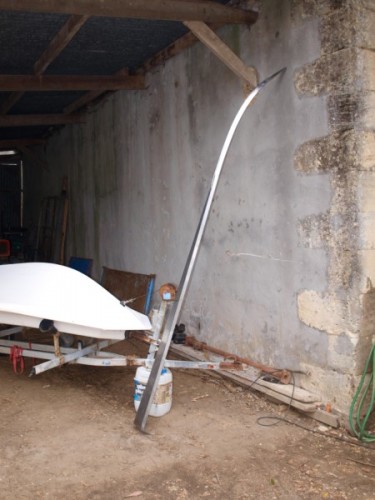

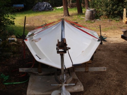

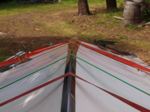

Salut à tous, j' ai l' intention cet hiver de me faire fabriquer et poser une protection d' étrave intégrale en inox. Je sais pas si l' un d' entre vous avez ou si vous avez déjà vu cela? ::b-
J' ai deux amis qui on fait poser ça et pour les mise à l' eau tout seul, c'est beaucoup mieux, car on descend le sr de la remorque et on pose l' étrave sur la cale, comme ça, on a le temps de remonter la voiture sur le parking et revenir au sr, s' en problème (tout dépend des cales ::M-) )d' endommager l'étrave et la coque!!! :a{b)
500 ::h- fabrication et pose.

Ca y est, je viens de vous mettre les photos, si vous devriez choisir entre la keelshiel intégrale (env 250 euros) et la protection en inox de mon ami (500 euros posée), vous priez quoi? Car moi je sors souvent tout seul et je beach souvent aussi!!!! ::r-
