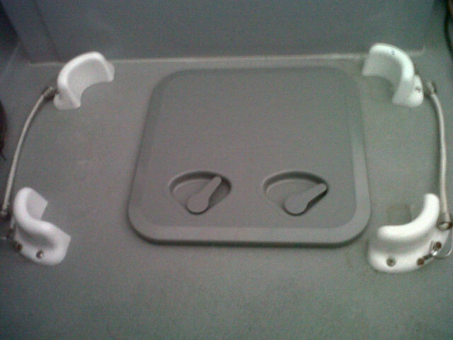

Aujourd'hui avec les premières neiges de la saison à défaut de faire des essais d'hélices sur la Seine j'ai opté pour une séance bricolage sur le bateau.

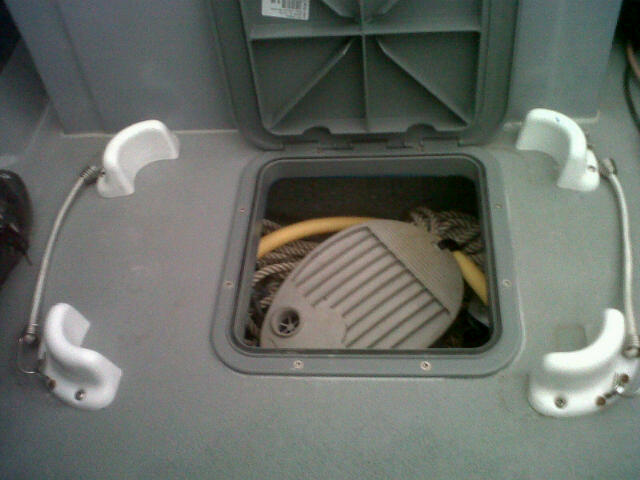

J'ai réalisé une ouverture sur le pont pour profiter de l’énorme coffre qui est prévu par le constructeur.

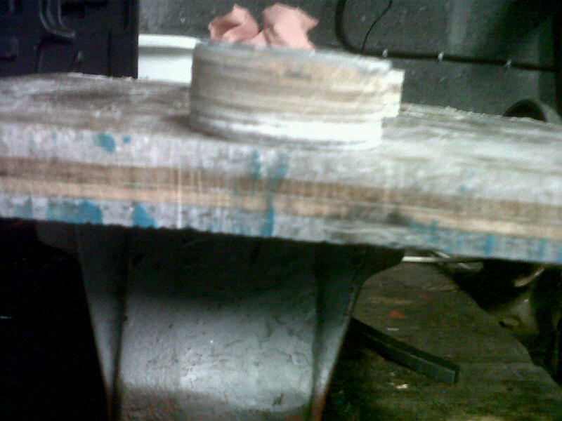

Pour ceux qui doute encore de la qualité des matériaux et la solidité des Centaures il faut retenir que le pont fait 22mm d'épaisseur avec un contre plaqué en sandwich entre deux couches de résine armée.
Bilan 5 lames de scie sauteuse et deux de scie sabre traitées au carbure de tunksten.
C'est pas de la fabrication de guignols au moins la matière est présente.

Du coup ça m'a donné l'idée d'aller mesurer l'épaisseur du pont aussi de mon boat ..
Pareil 22mm en revanche je ne peux pas voir la proportion de contreplaqué et de resine armée...
Bon ça rassure quand meme.....
Création d'un coffre sous le pont du Centaure 560 27 Oct 2012 16:06 #508630
  • bod76
Contreplaqué 8mm, résine et toile ext 5mm, résine et toile armée intérieure 7mm, gelcoat 2mm.
Pour info il y a aussi un coffre sous le pont au niveau du 1/3 arrière.
