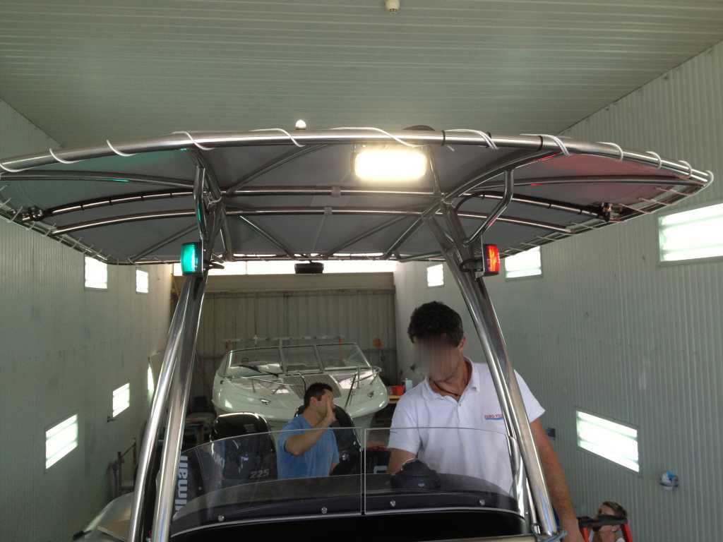

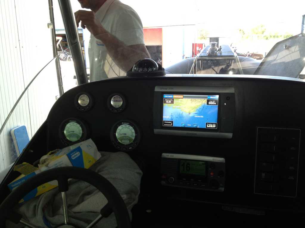

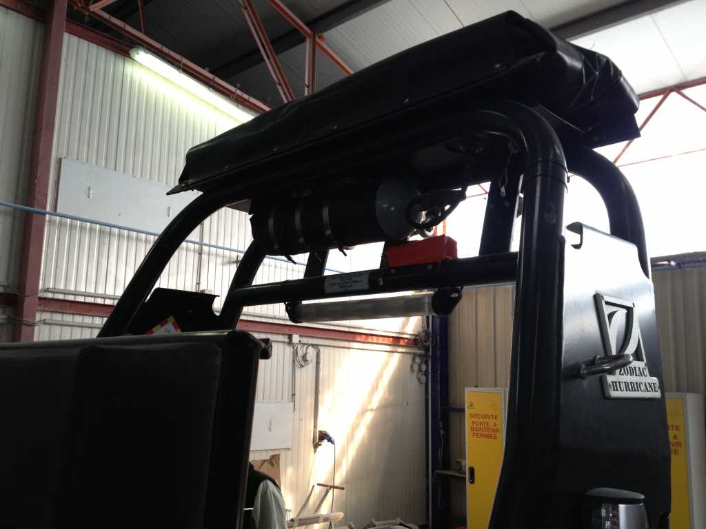

Hier en fin de journée, le canot a subi ses premiers tests à sec. Feux :
Instruments :
- Hydraulique / moteurs :
Tout est OK !

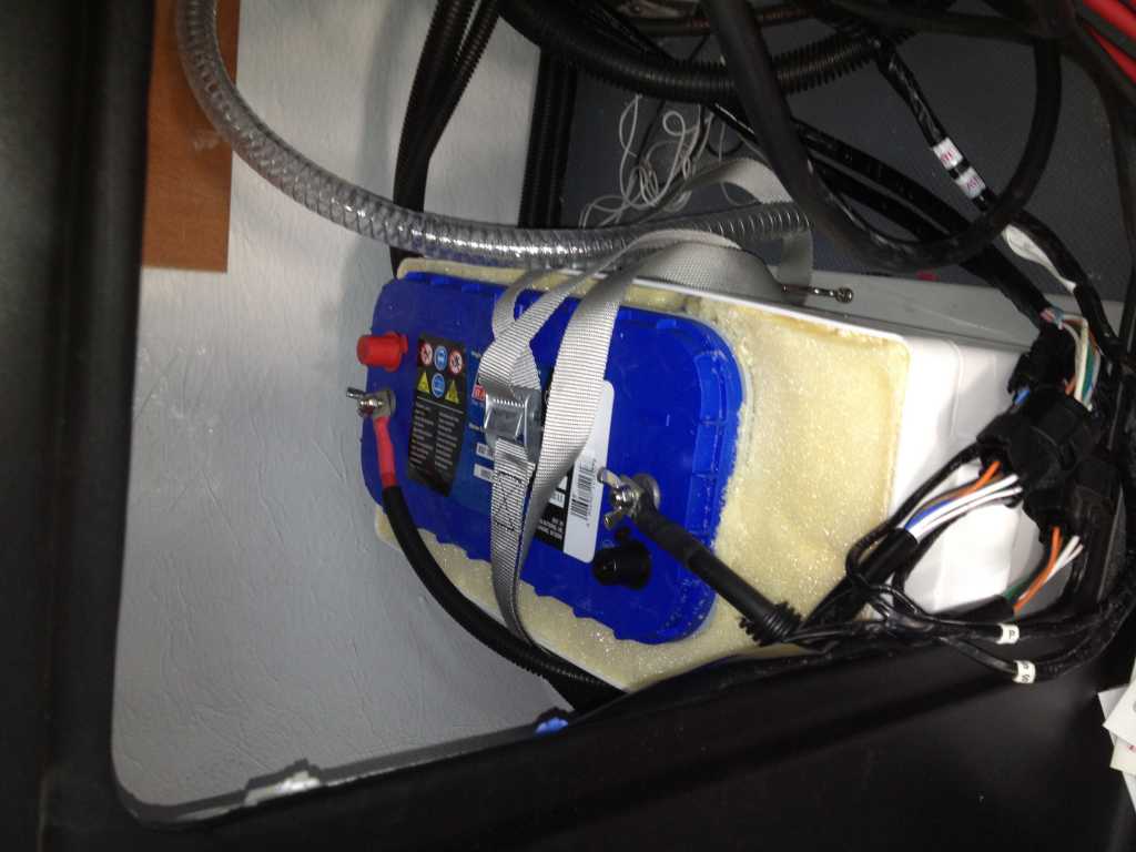

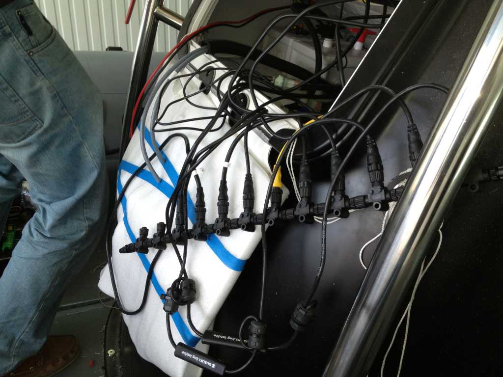

Quelques vues de détails techs :
- Réseau NMEA vers Garmin :

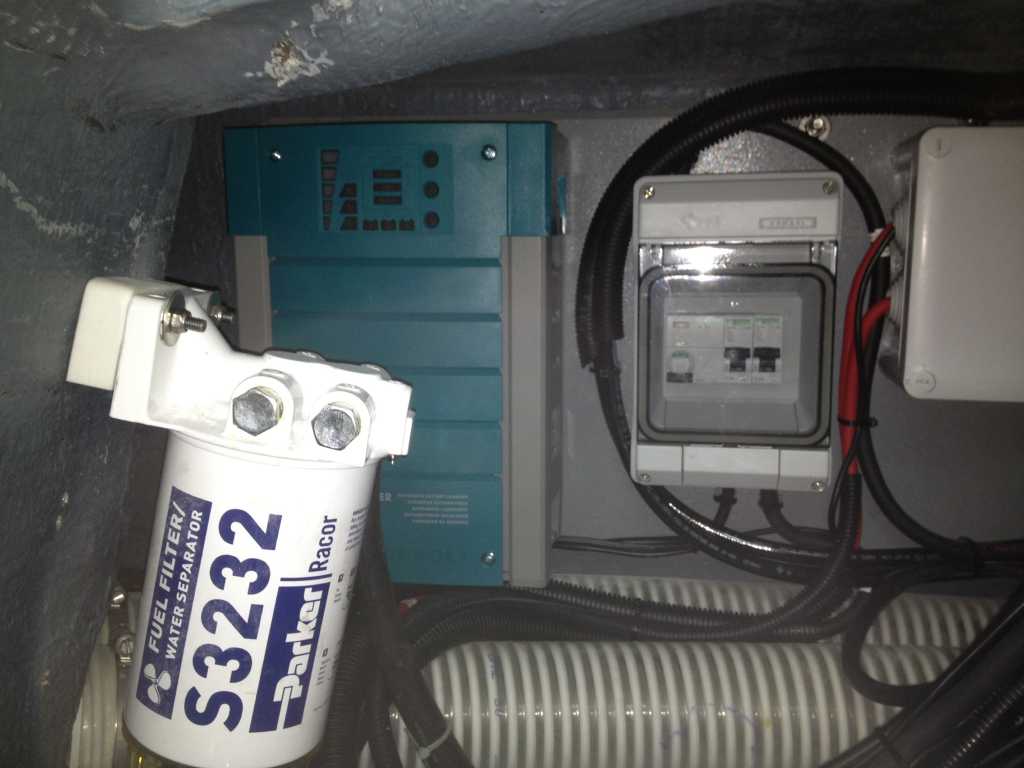

- Soute AR tri. : décanteur Mot 2 / chargeur parc / disjoncteur quai.
- Bat. servitude 110 Ah en console coincée dans de la mousse à expansion dans bac sanglé sur cadre.

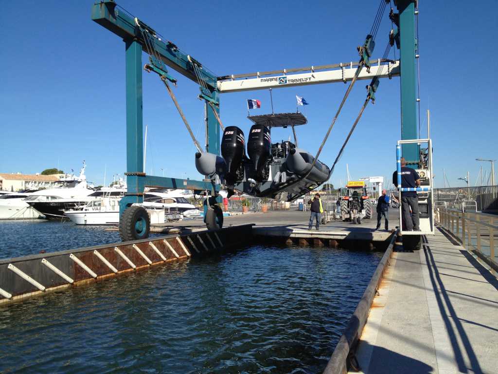

Le canot a été mis à l'eau Mardi dernier pour une première série d'essais :

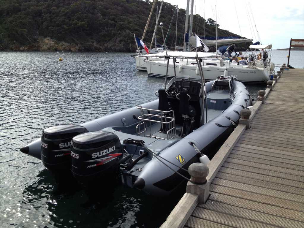

Conditions idéales : E/SE 7/8 B creux de 1 à 2.5 m.
Le canot navigue bien. Très stable en roulis sans coup de raquette bord sur bord. Dans la config. actuelle il est un peu léger de l'AV et demande du trim - jusqu'à 30 knts avec une tendance à marsouiner. Au delà, c'est nickel. Dans la config. définitive cela devrait être parfait.
Malgré ces conditions, on a atteint 48 knts à 5700 mer/vent de face.

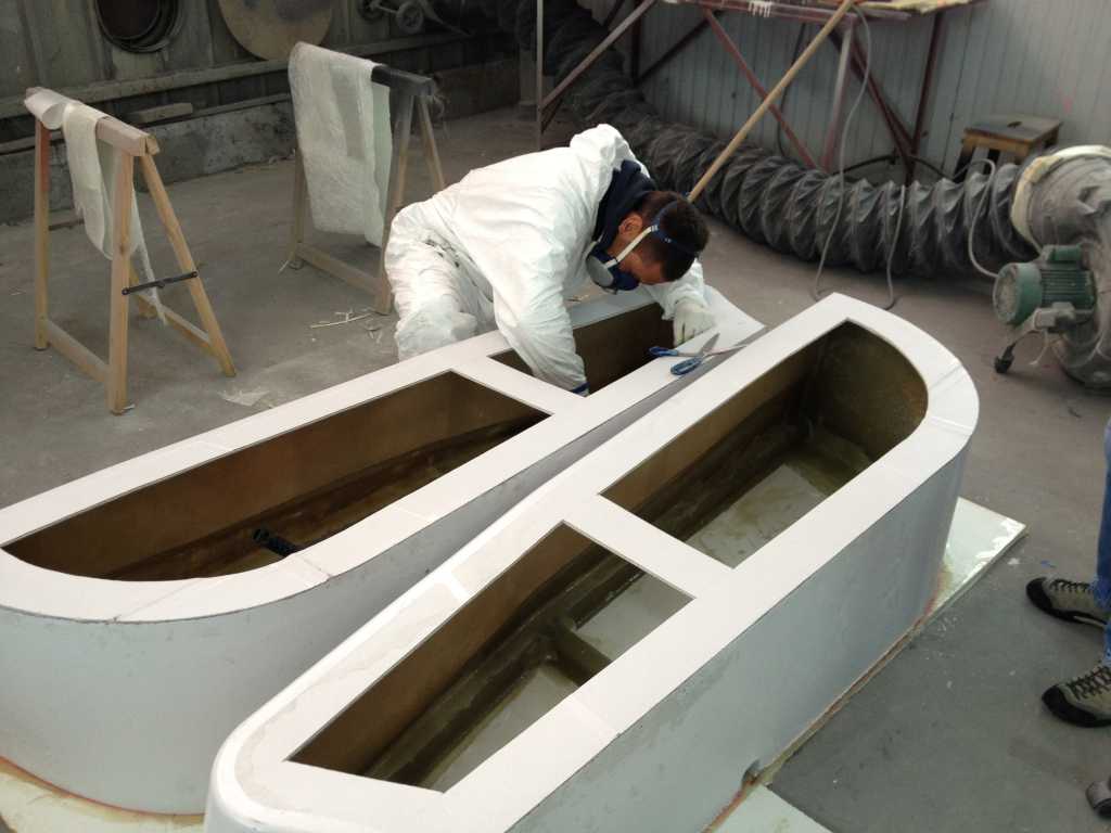

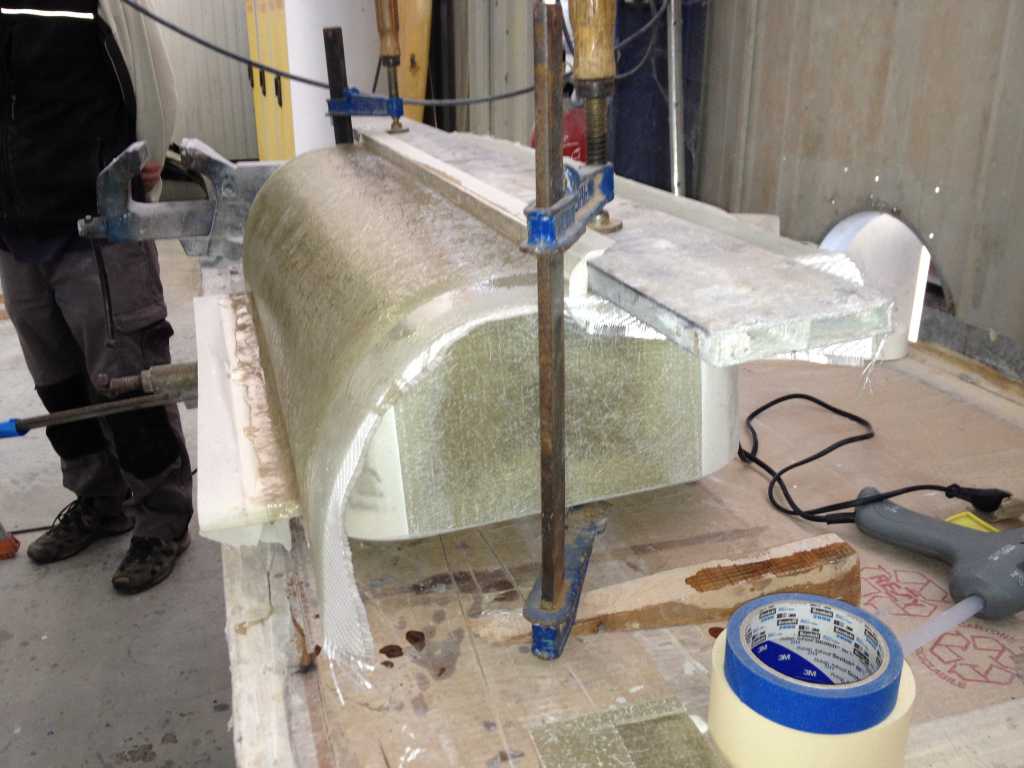

Le canot ressort la semaine prochaine pour recevoir ses aménagements définitifs :
- Les coffres AV, ici à l'envers :
- L'assis-debout vide poche du leaning-post :
Zodiac SRR 870 - Suzuki 450 HP. 31 Oct 2012 19:36 #508955

Salut,

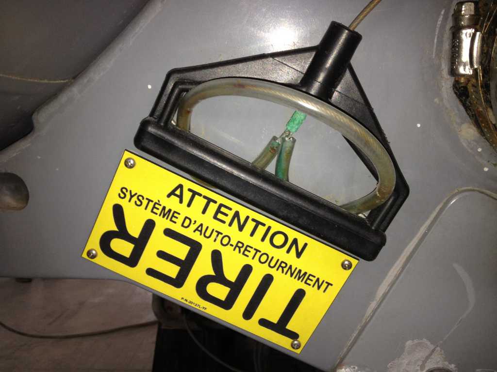

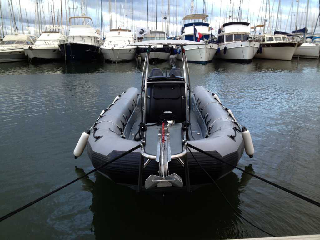

Et surtout ses moulbifs définitifs : 2 X 300. Il devrait ainsi avoisiner les 65 knts en pointe et maintenir la croisière à 45 au dessous des 4500 RPM.
Avec cette motorisation, je vais peut-être lui adjoindre un système de retournement emprunté à son cousin MN :
Cdlt,
