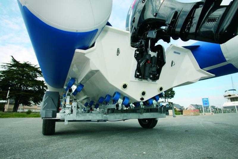

Par expérience, il est inutile de réaliser des flapts réglables sur un SR de 5 m.
Ils doivent être dans l'exact prolongement de la carène.
www.pneuboat.com/annonces_accueil/amenagements/flaps_valiant/
Je t'invite à te rapprocher de cette forme pour un bon comportement en mer.
Pascal

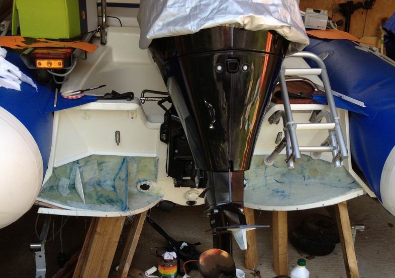

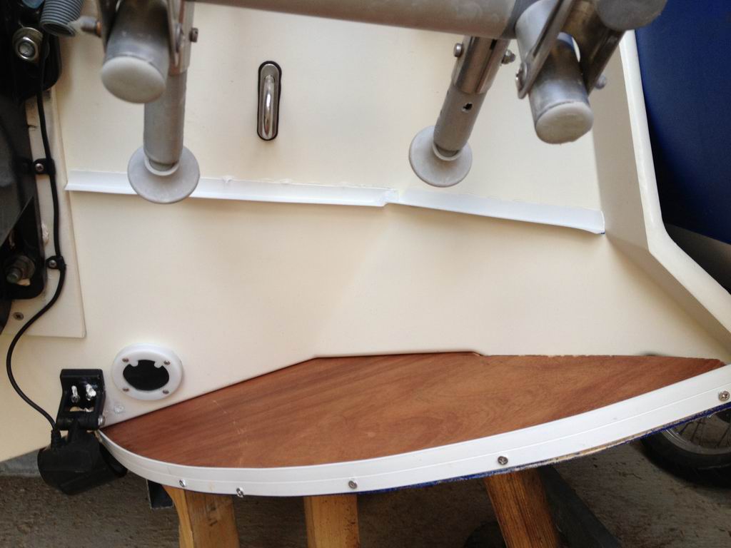

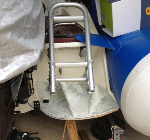

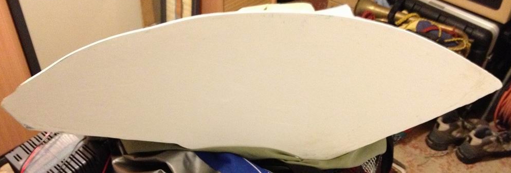

FLAPS les faire soi-même 10 Oct 2012 14:47 #507117
voici en photo mes flaps,
les essais samedi prochain
fabrication en résine/polyester
dimensions: largeur 67 profondeur 21 cm
le moule
de desous
Patrick
Adhèrent ANPM
www.anpm.fr
