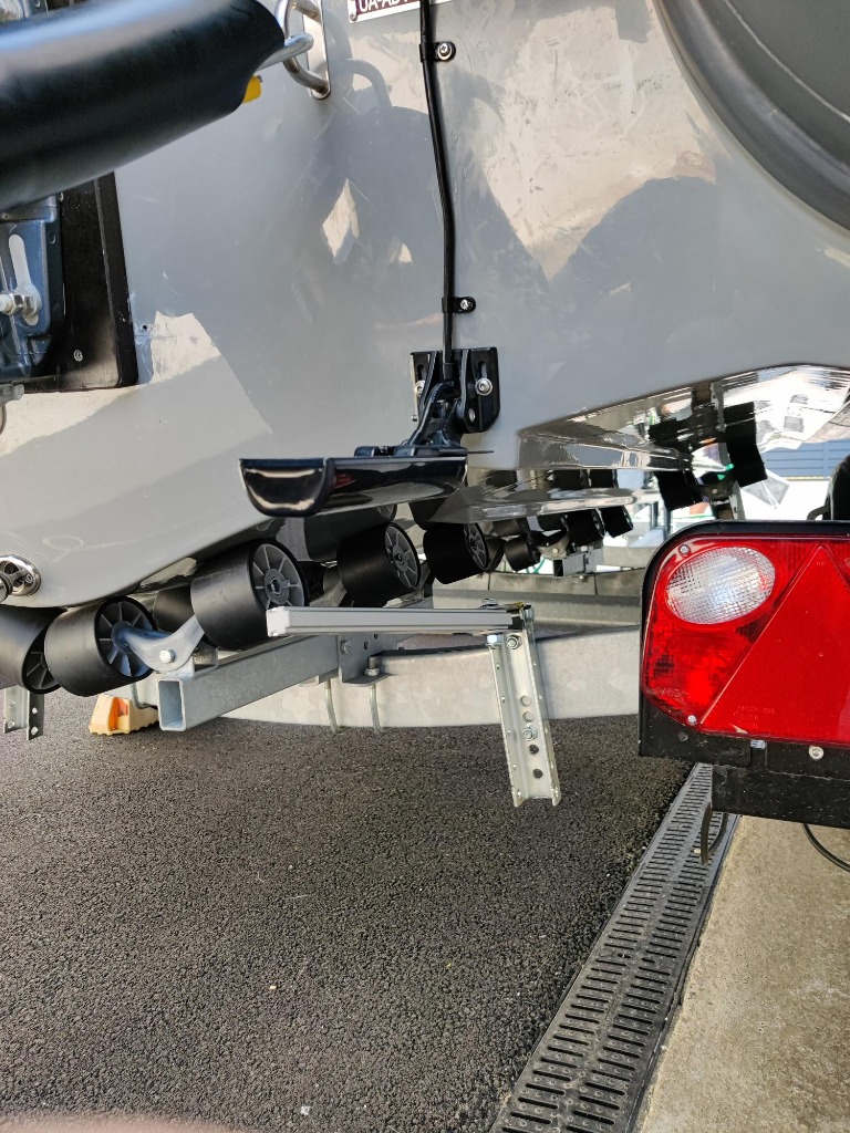

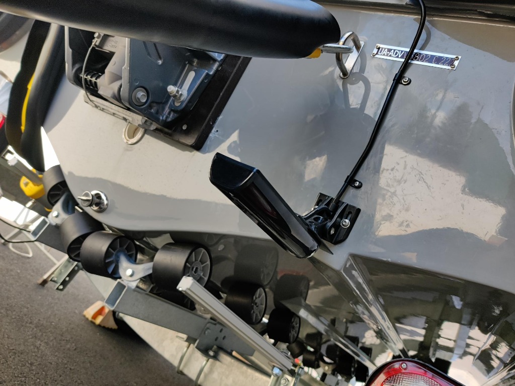

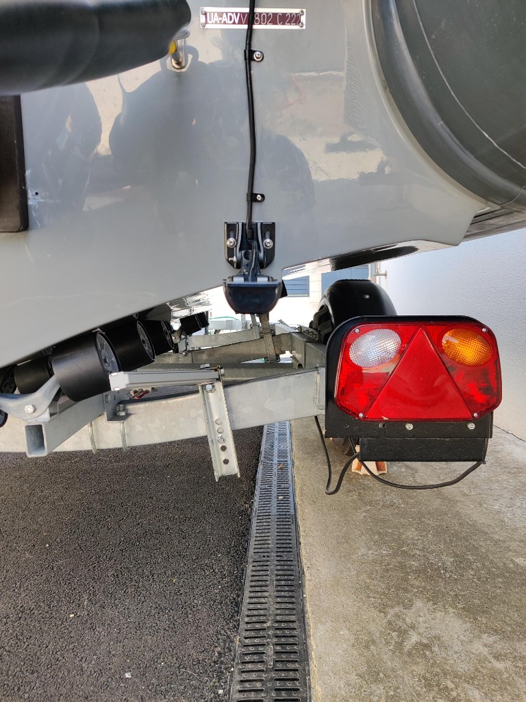

Hello,
Sur le bateau SR d'un ami on a remplacé le sondeur Helix 9 Chirp DS (usine à gaz) par un Echomap UHD2 92sv GT56.
On a réutilisé un trou de l'ancienne sonde pour mettre la nouvelle, mais elle me paraît trop basse et ne correspond pas à ce que préconise Garmin, à savoir qu'elle devrait dépasser de 3,5mm de la coque (c'est précis  ). Ici on dépasse plutôt de 2cm.
Vous en pensez quoi ? Est-ce qu'on peut essayer comme ça ou ça va forcément poser problème ?

Faut essayer mon capitaine...
Au delà de sa hauteur c est bizarre de placer sa sonde sur une virure qui est une zone très perturbée.
Aussi dangereux d avoir une sonde plus basse que sa coque, si on beach dans le sable c est la sonde qui va prendre grave....moi ma sonde est au dessus du niveau de la coque.

D'accord avec Guyp, il faut essayer avant de modifier, repercer etc...Ce serait dommage d'avoir de mauvais résultats sur l'écran à cause d'une mauvaise fixation de la sonde quand on a un combiné de 9 pouces !

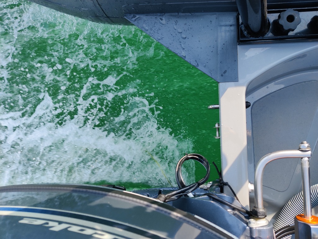

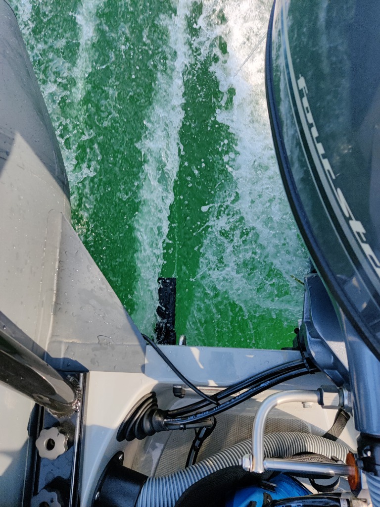

Hello,
Bon, l'essai s'est plutôt bien déroulé, ça fonctionne plutôt pas mal.
A haute vitesse on continue à avoir le fond. Bien-sûr plus la vitesse augmente plus la précision baisse (réglage du sondeur automatique). Il y a quelques perturbations lors des dérives effectués dans les forts courants du Golfe, mais on continue à avoir les détections (algues, poissons...).
Seul souci, le SideVue à bâbord qui semble un peu gêné par le moteur ou le dessous du bateau.
Je vous joins quelques photos de du bateau en mouvement.
