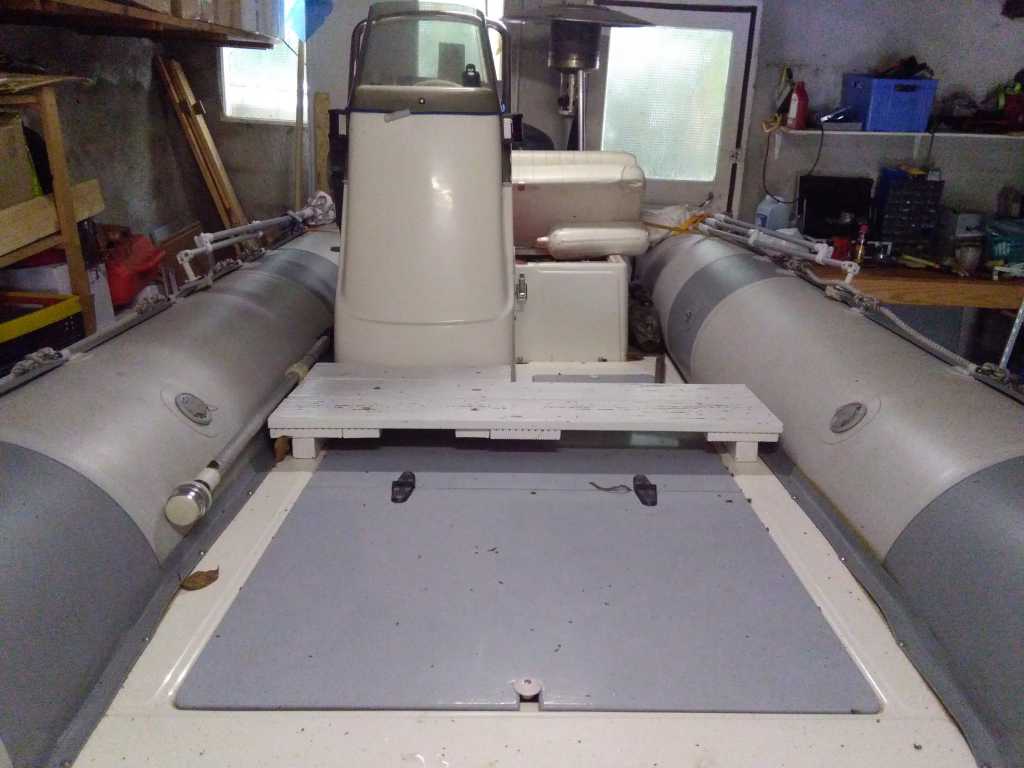

Voici les photos du banc visser sur les deux longerons en polyester + deux pieds devant la console,

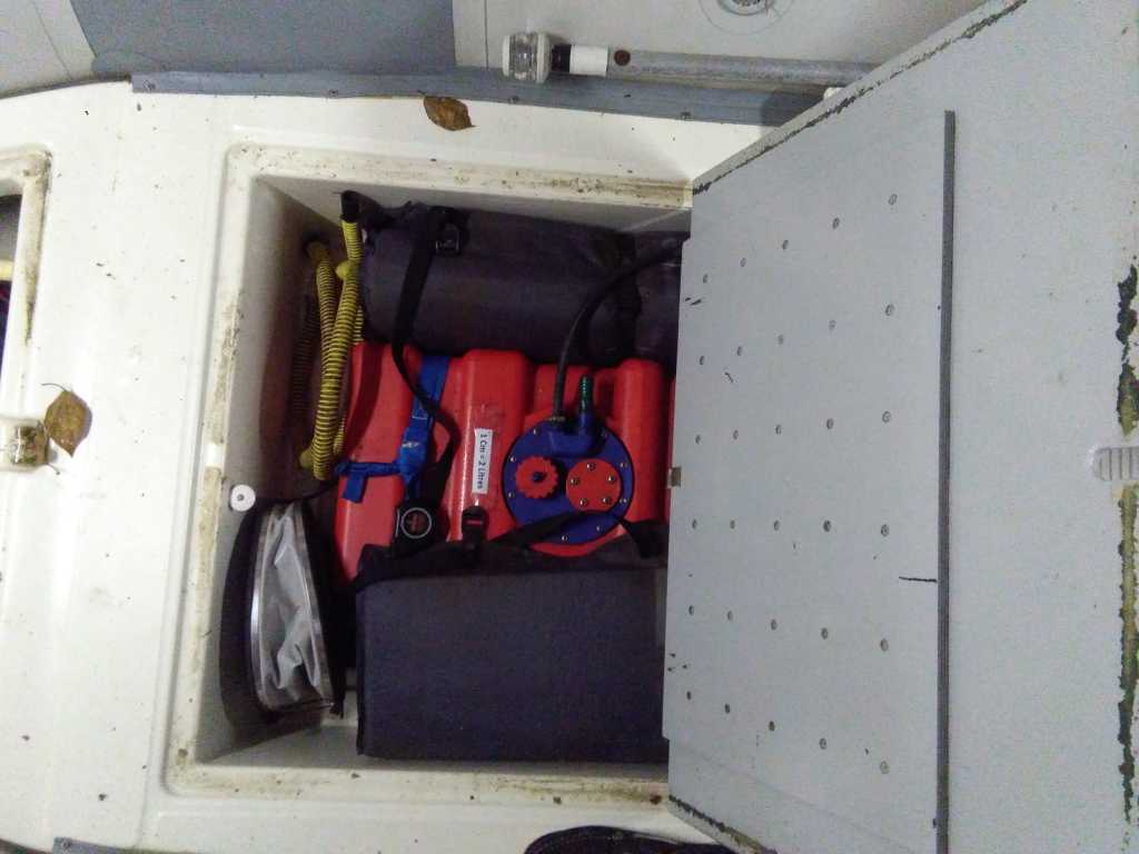

une photo du coffre a essence réalise simplement en mettant des charnières entre les deux planches du bain de soleil et en fixant la plus petite avec du sikaflex dans les deux partie du longeron et sous le banc

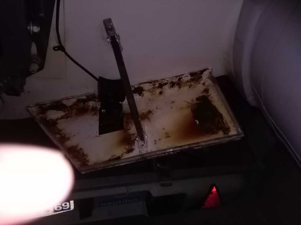

Les flaps maison qui rouillent en surface car a l'époque je n'ai trouvé que de l'inox 304 qui avait une épaisseur raisonnable pour faire des découpes et des angles à 90° avec du matériel de bricolage standard. chaque année je remets une petite couche de peinture pour
dire de faire plus joli.
