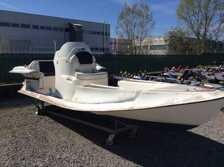

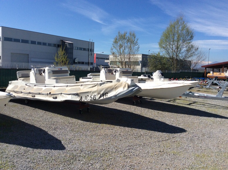

jonesy33 écrit: une idée, en passant :
www.conceptnautique.com/?article=696&lie...t=&ordre=&recherche=
On dirait le mien.
Un propriétaire de zep l'a essayé et l'a trouvé très bien.
