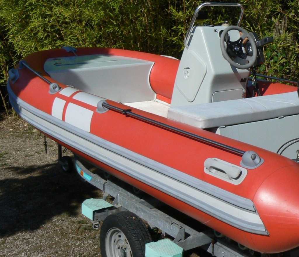

Je suis l'heureux récent acquéreur d'un zodiac pro 550 open équipé d'un 115 suz.
Lors de la mise à l'eau du zod, la proue du pneumatique se coince régulièrement dans les derniers rouleaux de la remorque nautilus.
J'ai donc peur de déchirer cette partie propre au pneumatique ayant un boudin amovible.
Quelqu'un a t il déjà rencontré ce genre de soucis qui doit provenir d'un mauvais réglage de la remorque et comment y remédier ?

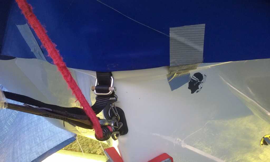

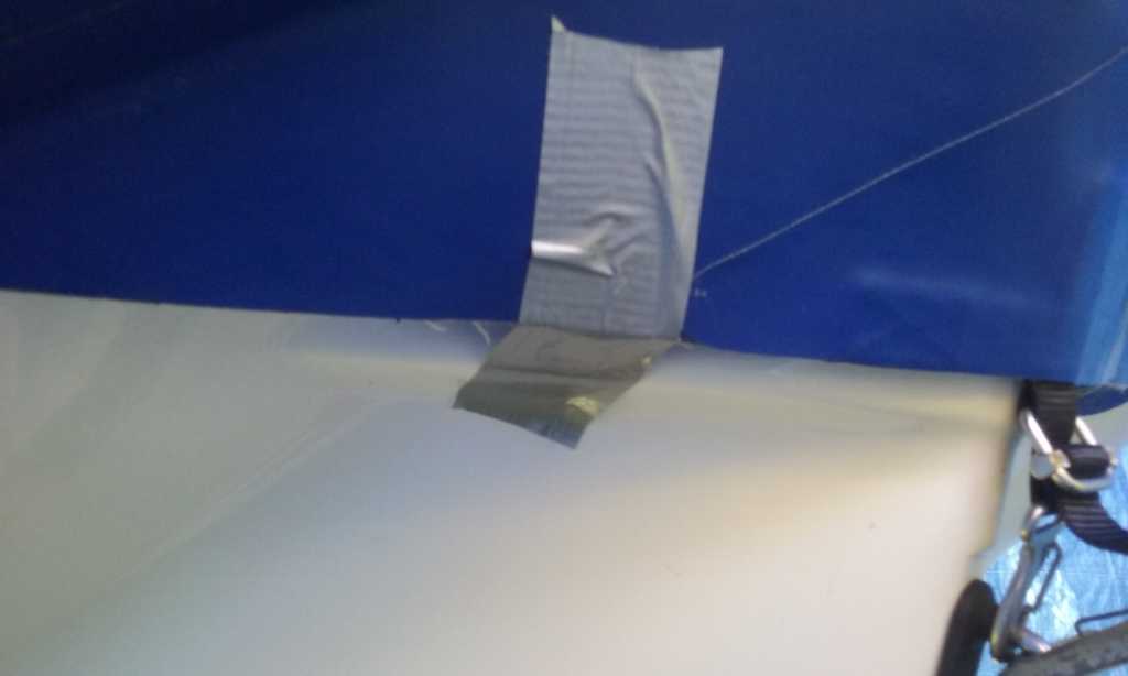

Salut,j ai le meme ensemble que toi,et effectivement la jupe avant se prend dans le dernier rouleau qui bascule.Ce que je fais,je colle un scotche large de chaque coté et voila. ::K+)

Le scotch permet de ramener la Juppe vers la coque ?
Auriez vous une photo ?
Réglage remorque pour un zodiac pro 550 07 Oct 2015 18:25 #588155
Oui, c'est ca. Tu rapproches la jupe à la coque avec le scotch et hop le tour est joué.. Une fois dans l'eau tu le laisses ou tu l'enlèves,au choix ! :a{b) :a{b)
