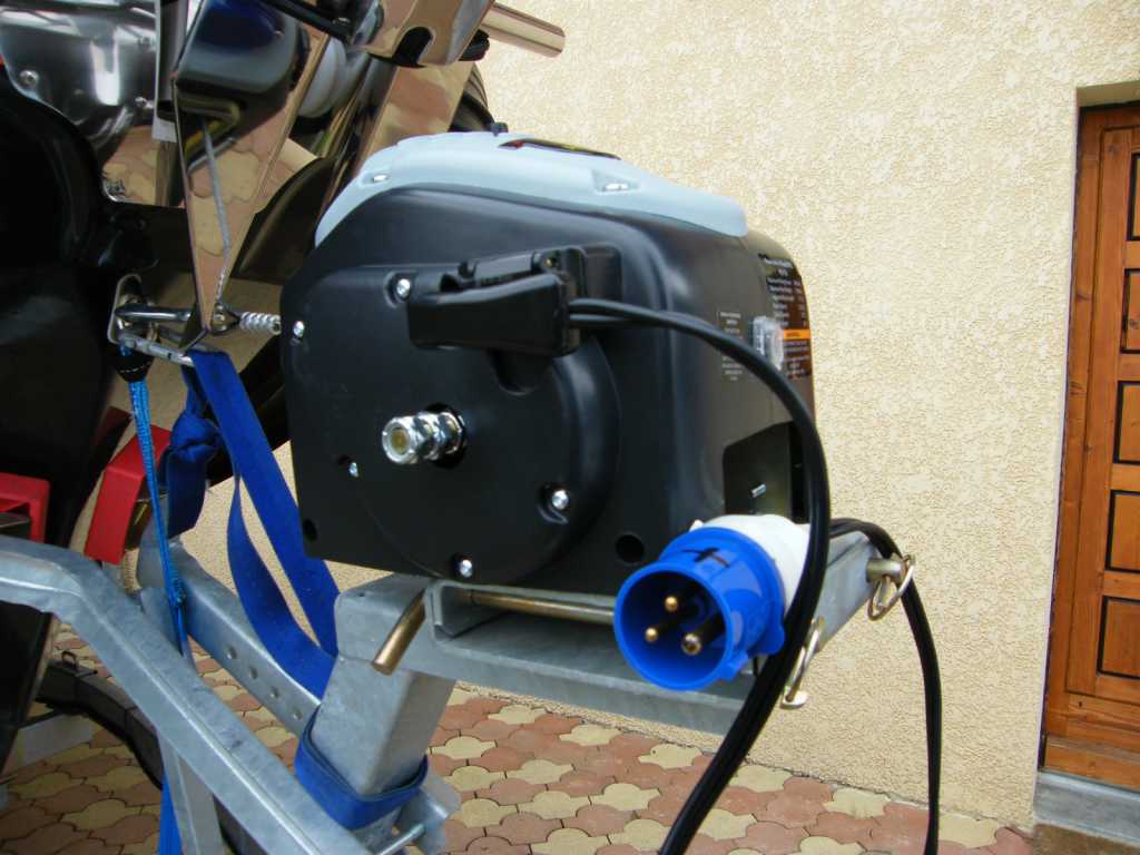

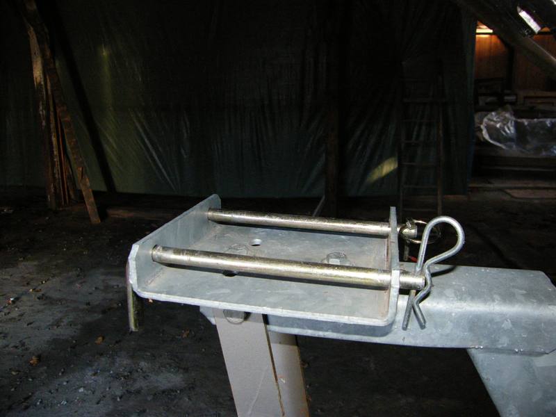

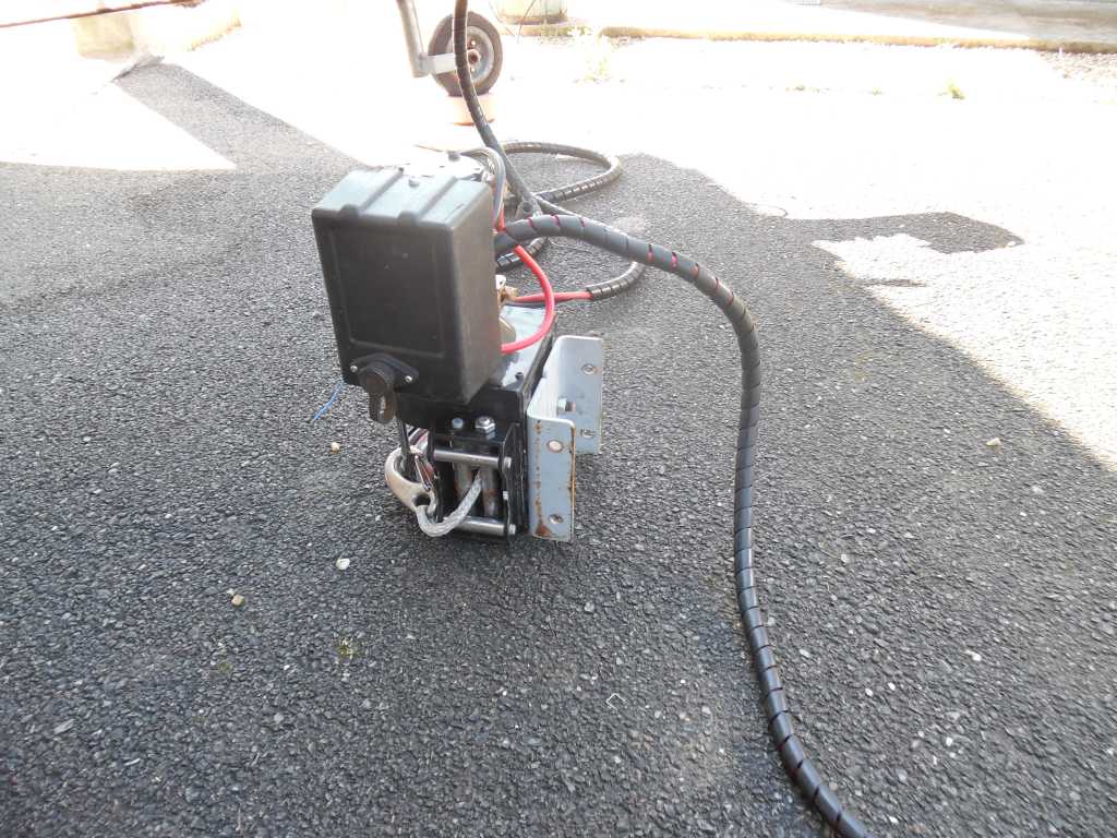

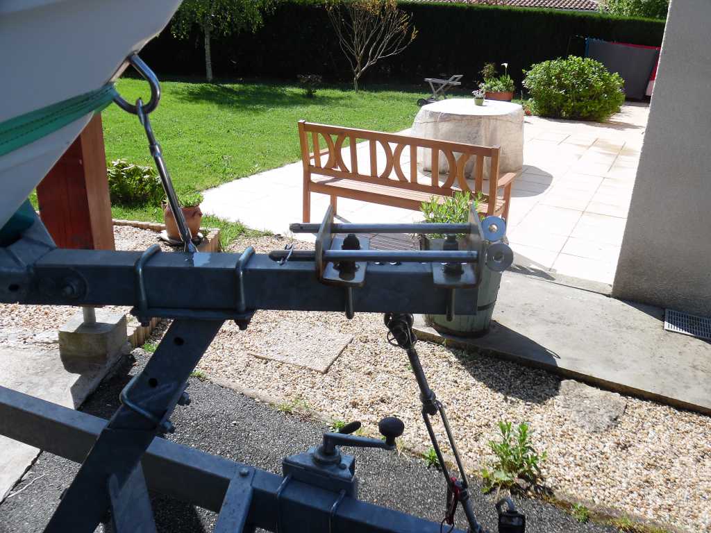

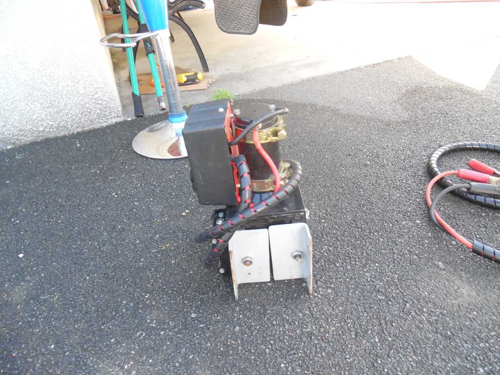

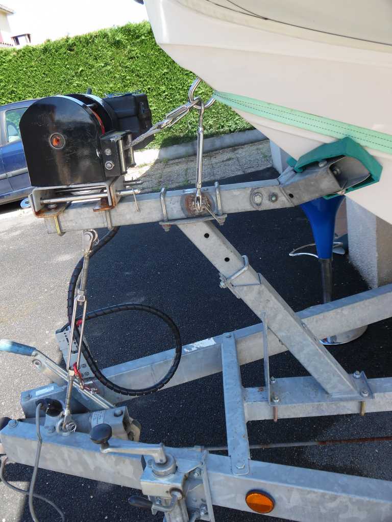

Platine antivol pour treuil 12 Mai 2015 07:53 #581883
@ccdu33 intéressant ton montage je dirais même" pas c.n " et la platine supérieur t'as une photo

treuil electrique
Platine antivol pour treuil 12 Mai 2015 08:00 #581885
treuil manuel

treuil electrique
Platine antivol pour treuil 12 Mai 2015 08:08 #581887
platine de
treuil
Platine antivol pour treuil 12 Mai 2015 08:23 #581888
bonjour
tu adapte la longueur de la cornière en fonction de ton treuil électrique deux axes de 12 ,tu vas voir un chaudronnier pour des axes en inox que tu fait coupée a la longueur voulue
