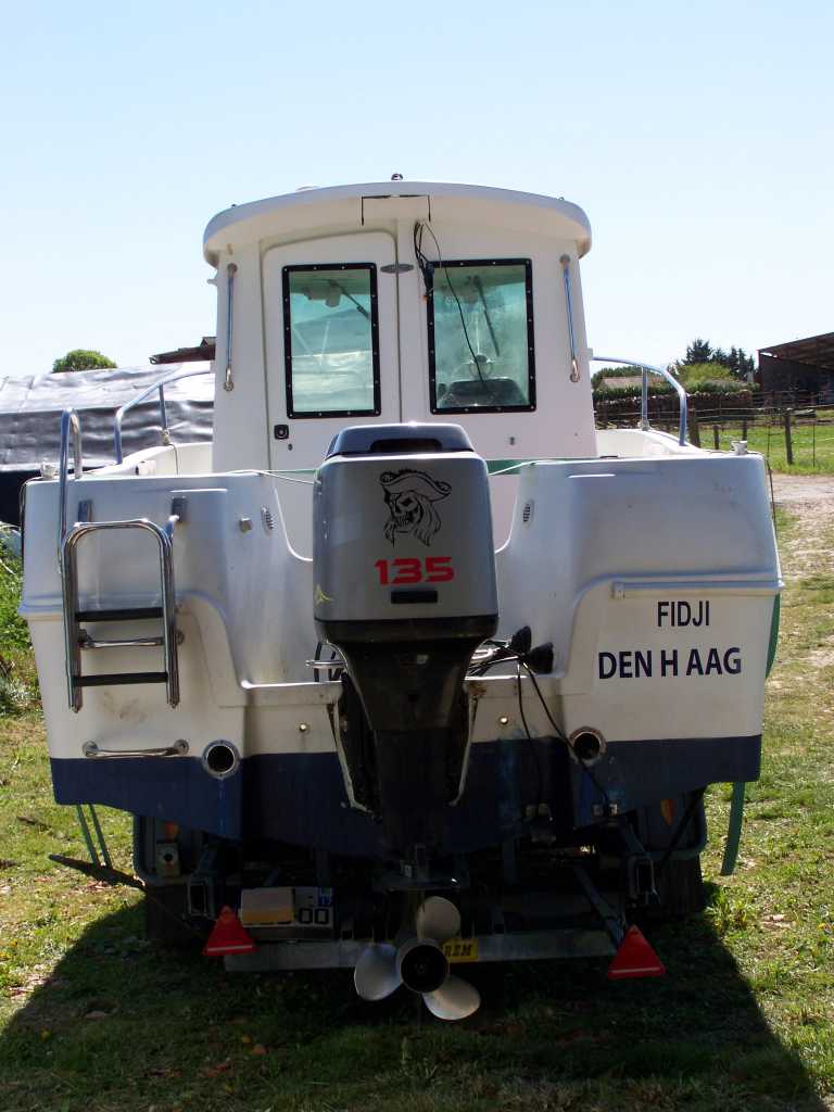

j'utilise les feu etanche a leds depuis 2 ans et cet un bonheur quand je met a l'eau je laisse tout je me suis fait un support inox que j'ai soudé sur les glissieres ,plus la peine de demonté et de mettre dans le coffre ou de refixé sur la remorque ,tout reste en place
j'ai le model triangulaire
