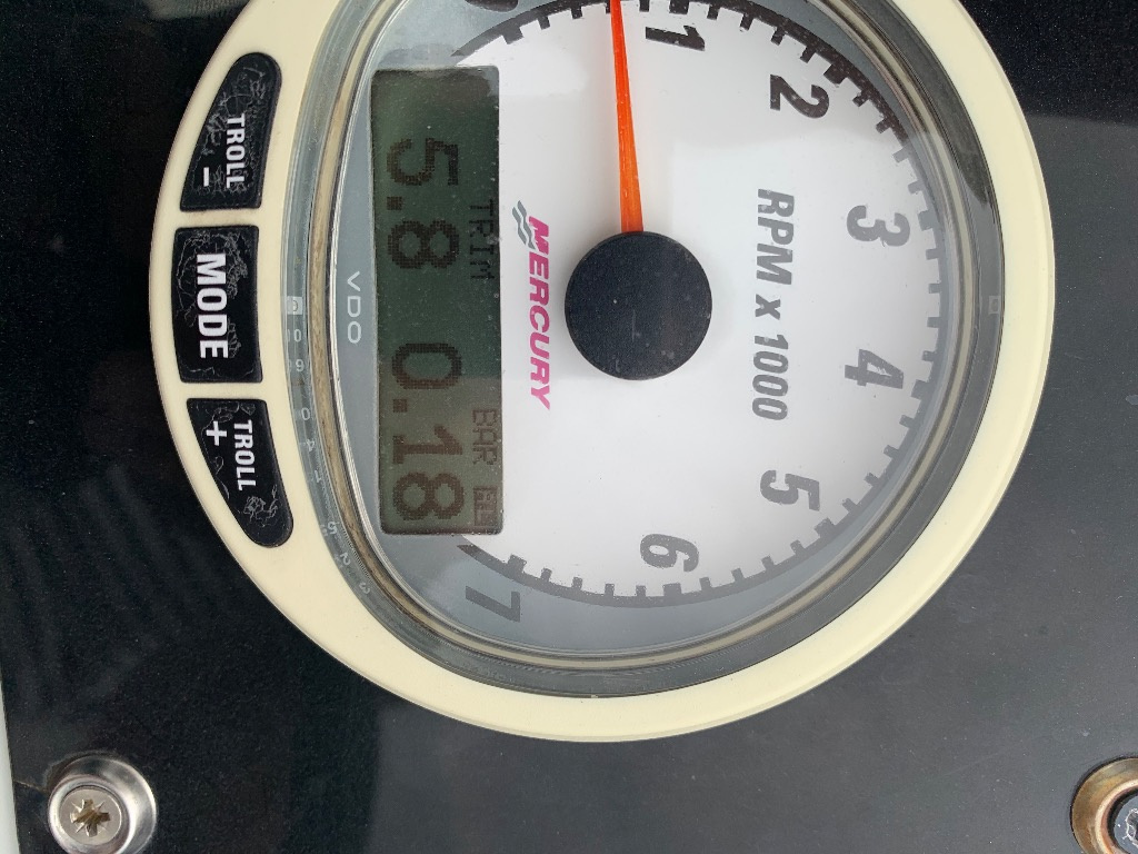

Bonjour, Je vraiment novice je débute juste, je navigue en lac et j’aurais besoin d’aide : je m’explique sur mon moteur optimax 135 de 2001, j’ai une alarme sur le tableau de bord du smart craft AL qui clignote en haut a gauche , mais aucun message d’erreur et aucun bip. Le moteur a l’air de fonctionner correctement, je ne sais pas quoi faire? Merci pour votre aide .
