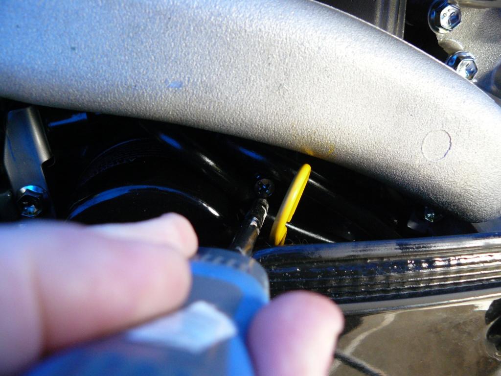

Pour le séparateur de vapeur ..la purge est la :
Apres la purge tu poires pour faciliter la tache a la pompe de gavage et de haute pression surtout....
Les utilisateur(s) suivant ont remercié: rauvray61
