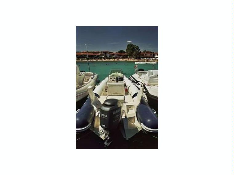

Personnellement, mes trois derniers bateaux avaient des flaps.
Valiant 520 (ma réalisation : www.pneuboat.com/annonces_accueil/amenagements/flaps_valiant/ )
Imar 610 (flaps intégrés)
Capelli 900 WA (flaps Lenco).
Aucunes virures sur tout ces flaps, qu'ils soient d'origine ou intégrés.
Et une constante : ils étaient particulièrement efficaces !
