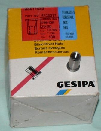

Tu peux aussi utiliser des inserts à expansion comme les Gesipa inox, c'est très solide et bien moins cher - il m'en reste quelques dizaines !

Oui les GESIPA c'est une alternative mais le pont fait Mini 22mm d'épaisseur et je doute que GESIPA ai aussi long.
Inserts de pont lesquels choisir? 23 Sep 2013 12:28 #534295
Salut bod, en effet,ces inserts gesipa sont à sertir plutôt dans de la tôle(ep. Maxi 3-4mm),il est vrai que les inox sont hors de prix,alors si il t'en faut pas mal,pourquoi ne pas les faires réaliser au tour en partant d'une tige filetée de diamètre 16mm par exemple(tu profitera alors d'un pas de16x200)et tu pourras les faires percer et tarauder à M6 ou M8 à ton gré, et à la longueur que tu veux. Ensuite fixé avec un Peu de résine, ça ne bougera plus

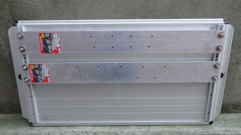

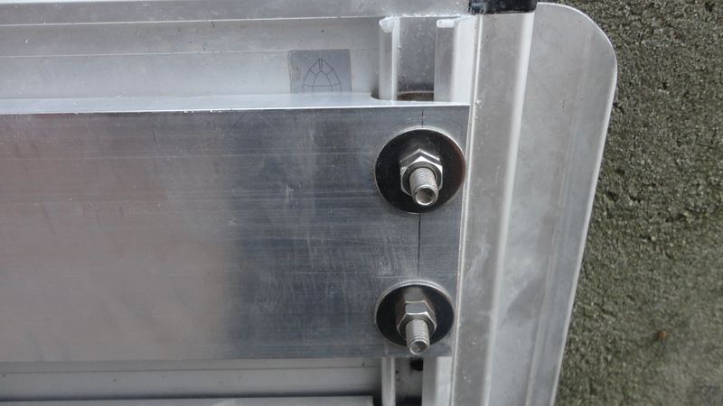

je suppose que sur ton semi rigide il n'y a pas de rails latéraux. ce qui est fort dommage.
pour solidariser ma console avec le plancher, j'ai modifié des vis a têtes plates, renforcé le rail et fixé la console sur deux règles de maçon en alu (renforcées de l intérieur avec du cp de marine)
