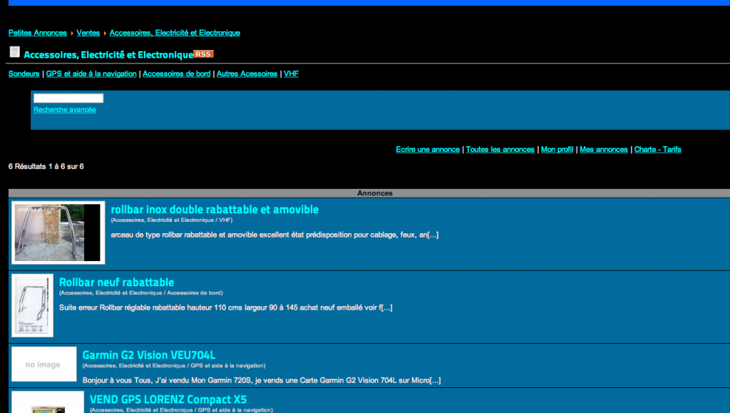

Il y a une rubrique accessoires dans la rubrique """Annonces """
Equipement d'occasion ? 21 Aoû 2013 13:53 #531589
Ah bon ???? eh bien, je me demande bien par où vous y allez car je ne vois que des bateaux: je dois être bouché à l'émeri ? (en informatique, du reste, je le suis effectivement.)
Vos guidages me seraient précieux !
Après 45 minutes de recherches, enfin trouvé! mais il n'y a pratiquement rien dedans! J'en déduis que bien du monde ignore cette existence si bien cachée, sinon il y aurait non 6, mais 666 propositions!

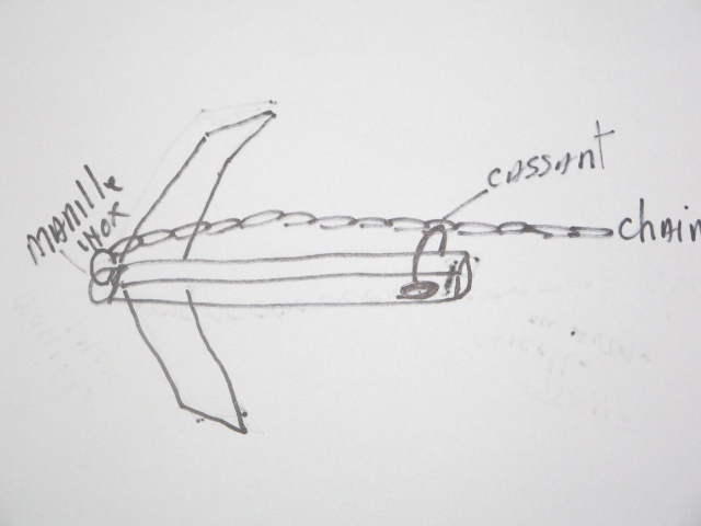

Pour l'ancre et le système de "cigale", je ne connais pas ce montage ?

Florence écrit: Pour l'ancre et le système de "cigale", je ne connais pas ce montage ?
Tu accroches la chaîne au bout de l'ancre coté grappin, puis avec une petite ficelle "cassante" tu attaches la chaîne à l'anneau en haut de l'ancre. Si ton grappin se coince au fond, un coup de moteur et la ficelle casse et le grappin repris par la chaîne se met en "parapluie" et tu libères ainsi ton mouillage.
J'essaie de joindre un dessin(en espérant que cela fonctionne)

Merci pour l'explication de la cigale !
C'est en effet très intéressant

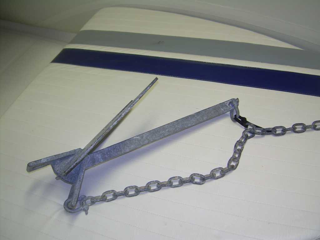

allez, mickey a bien expliqué la cigale, j'y vais de ma petite photo déjà prise un jour pour un autre pneuboate.

Je dois reconnaitre que ta photo est bien plus explicite que mon dessin !
Et comme mon grappin est au fond du bateau je n'ai pas eu le courage de le sortir pour faire une photo. Il fait trop chaud en ce moment :^-C}
Mais en tant que Marseillais (émigré dans le Gard) pêcheur de père en fils et ex-plongeur je pratique la cigale depuis plus de 50 ans !!!

Quelle type de corde utilisez vous pour faire cette cigale ? Le principe, c'est qu'elle soit assez costaud pour le courant, mais qu'elle casse en cas de besoin si j'ai bien compris
