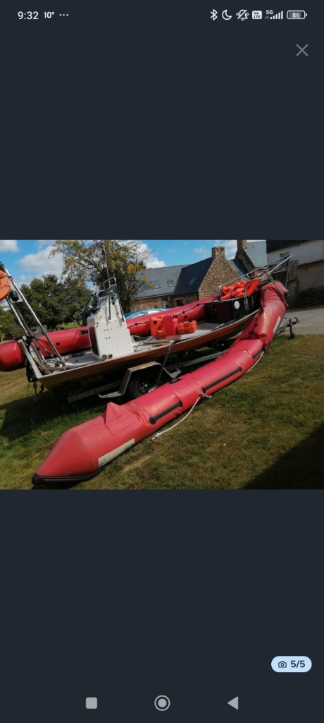

C'était le narwhal avant

Salut  Hydromelix, le Narwhal rouge ne semble pas en grande forme !
