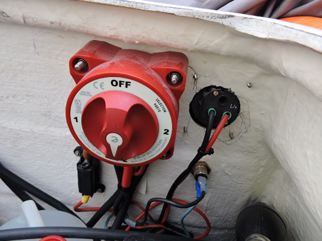

En "isolant" la batterie ou les batteries par une manoeuvre des* coupe circuit on met à l'abri le moteur et ses accessoires.
* Il me semble qu'on doit avoir un coupe circuit sur le + et un sur le -

J'ai cela
Flèche vers le bas: les deux batteries reçoivent et fournissent tout ce qui est électrique à bord. À gauche: la batterie tribord est seule à fournir - et à se recharger par le moteur; à droite, batterie babord seule: : donc vers le haut: ne reçoit rien ? trim et démarreur muets: donc dans cette position, je peux charger l'une, puis l'autre -voire les deux avé deux chargeurs ?!
