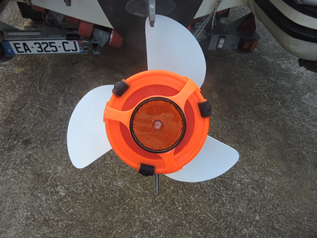

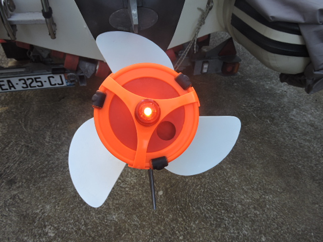

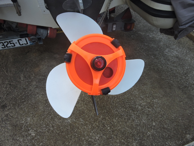

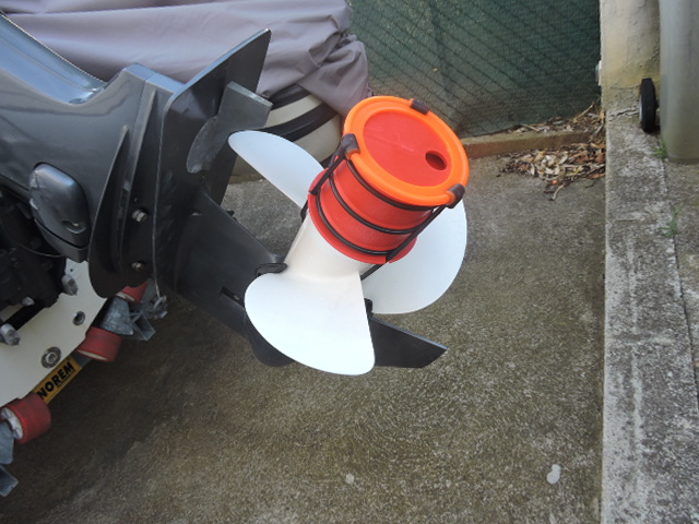

Mais....Vous ai-je parlé du "Silent Washer" ? Ce dispositif, créé par l'un des nôtres sur ce site, et en plus entièrement fabriqué en France, réduit de plus de 50% la sérénade lorsqu'on utilise les "zoreils" donc le risque de conflit de voisinage
En plus, sur la route, et/ou la nuit, ou dans la pénombre du garage d'un car ferry - surtout les bordéliques garages de la Corsica Ferries, c'est une bonne protection pour votre embase ET pour le pare-brise, voire la gueule, de l'automobiliste qui vous suit de trop près!
