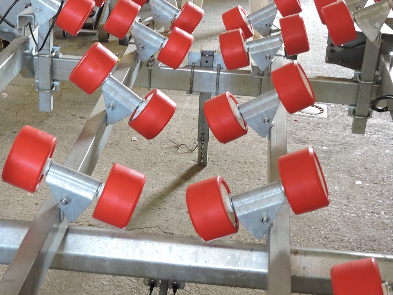

J'ai foutu en l'air une keelguard toute neuve après 2 remontées, mon bateau pesait 1,5T et le premier rouleau de la remorque prenait appui sur la keelguard lors de la remontée.
Il faut que sur la remorque  les premiers rouleaux qui prennent appui sur la coque ne soient pas situés sur le passage de la keelgard car lors de la remonté si le premier rouleau est situé au milieu il supporte une charge importante avant le basculement de la coque sur les autres rouleaux
Si tu ne beache pas sur les plages j'en vois pas trop l'utilité....

Merci Christian ! En effet je ne beache pratiquement jamais et j'en mettrai pas, je regardais surtout pour curiosité
Pour Kawa: j'ai de l'antifouling erodable sur mon bateau actuel et j'en mettrai sur le nouveau car je le laisse à l'eau plusieurs mois. Lorsque je le mets à l'eau les rouleaux laissent quelques traces sur l'antifouling (et vice-versa) surtout après un rafraîchissement du même. Je ne fais pas beaucoup de mises à  l'eau donc pas un problème pour moi.
Il est possible que mes rouleaux ne soient pas au max de la forme, peut-être qu'avec des rouleaux neufs ça serait mieux.
Mais en général si on met à l'eau souvent ça veut probablement dire qu'on a pas besoin d'antifouling ....

j'ai sur mon marsea posé un keelguard en 2022 et j'ai un rouleau central. Cela n'a posé aucun problème et rien n'a bougé depuis. Et le bateau est toujours sur la remorque sauf quand je suis sur l'eau...

Keelguard: un énorme plus pour qui met à l'eau très souvent: notamment sur des bonnes cales, donc en béton ou autre revêtement dur: ça évite de prendre des mauvais chocs.
La mienne n' a pas bougé en 9 ans, ni sur le précédent qui faisait 480 kgs NU, sans moteur etc.... MAIS
Il posait et l'actuel pose sur un chemin de rouleaux (galets) latéraux (Mécanorem); la quille, sur un seul et n'y pesant presque pas ( sauf au moment du halage, sur l'arrière, et très peu de temps, les galets prenant très  vite la charge.)

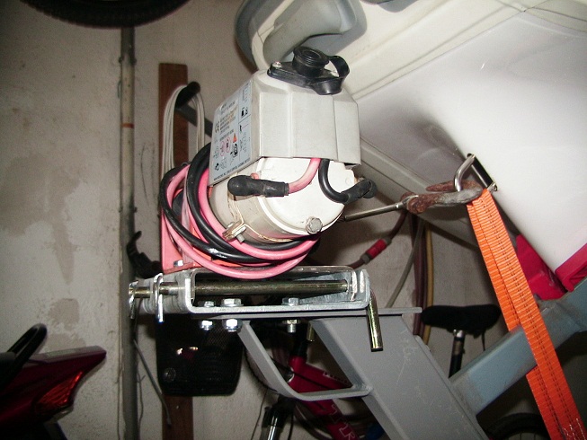

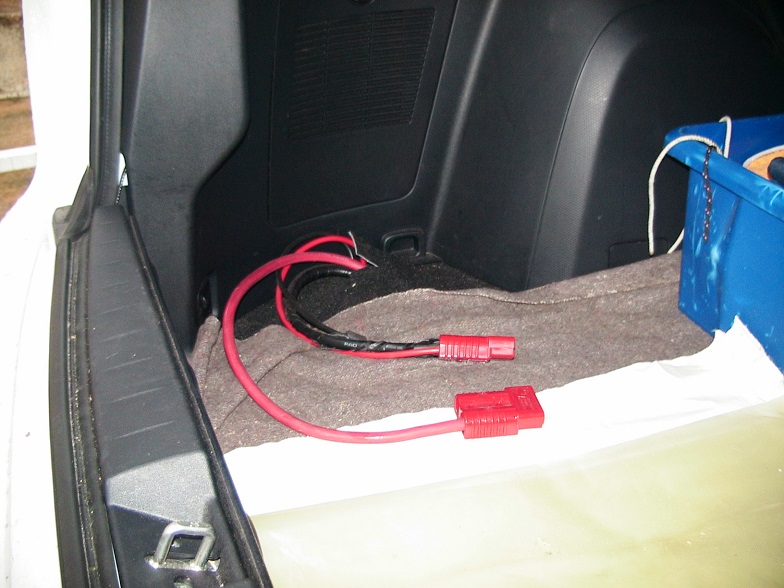

Treuil électrique:

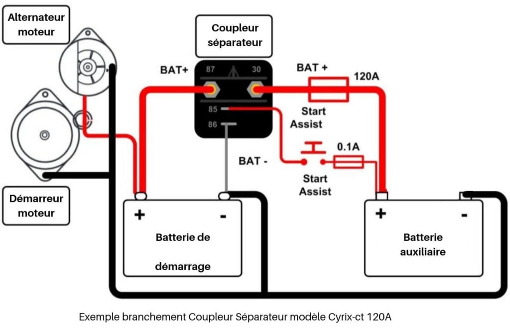

La batterie est dans la malle de la bagnole, elle est rechargée à travers un coupleur/séparateur dès que celle de la voiture est à bloc, ( elle raffraichit alors sodas et bières ) - Si la liaison depuis l'avant est assez bien calibrée, ( théoriquement Ø50mm2 - en fait, avec du 35 "ça passe" ) on peut du reste treuiller dessus sans seconde batterie; ces gros câbles  1° avec un disjoncteur 100 Amp au départ batterie principale 2°) avec à l'arrivée des "prises" Fenwick car en 12 volts l'intensité en ampères est impressionnante
Enfin, selon les lieux de mise à l'eau, un système permettant un démontage facile et rapide du treuil pour le mettre dans la malle pdt ta navigation

Du reste, une batterie dans la malle chargée à la maison, au camping ou à l'hôtel peut alimenter au moins 4 manoeuvres.
