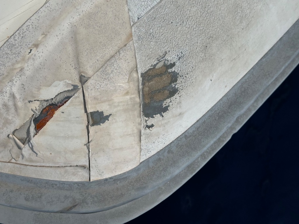

Bonjour à tous, les membres avisés du forum.
Après avoir surfé le net pendant des heures et ne pas avoir trouvé réponse claire à ma question, je me tourne vers vous pour de l’aide.
Voilà, le topo :
Nous avons un Nuova Jolly BlackFIn 28 de 2008.
nous avons acheté ce bateau il y a neuf ans car c’était une très bonne affaire, mais il avait été laissé à l’abandon pendant 3 ans.

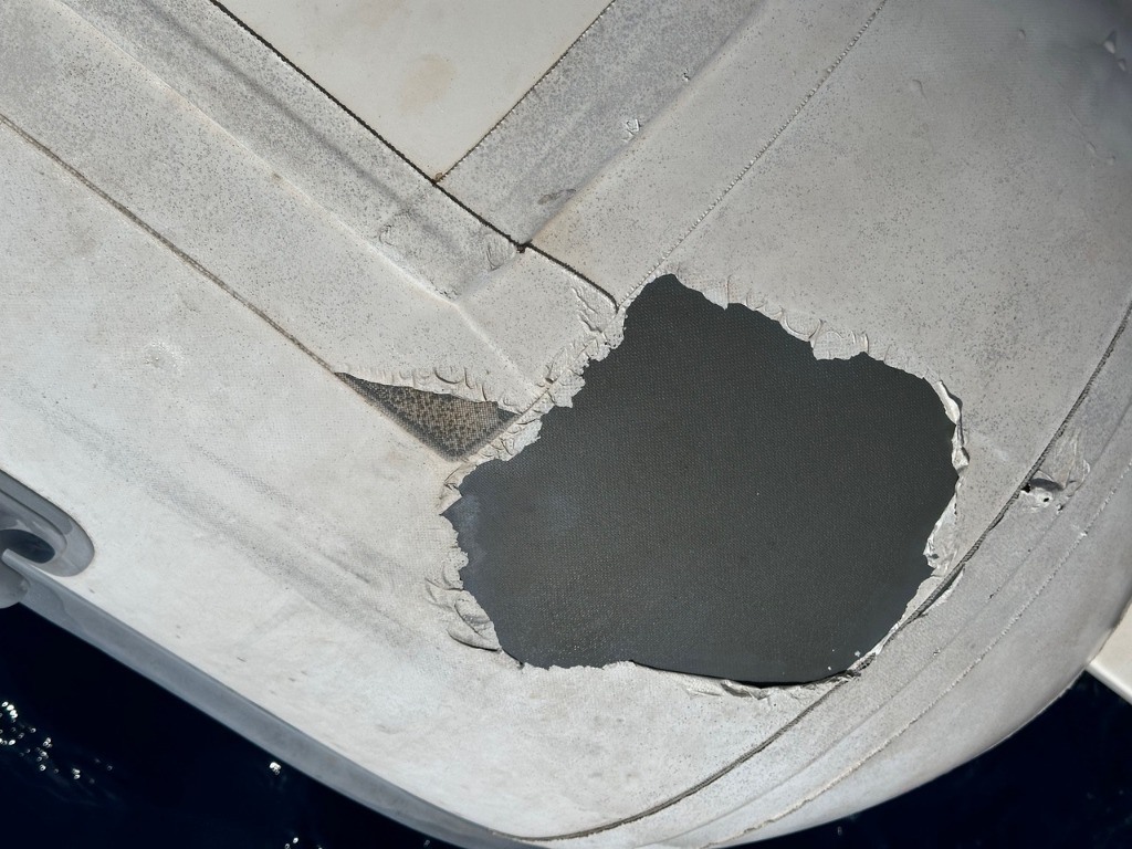

Néophyte et pas informé sur le semi-rigide, nous ne l’avons pas bien entretenu et protégé, les boudins sont aujourd’hui dans un sale état. (voir les photos)
La bonne nouvelle, c’est qu’ils ne perdent pas la pression, ou très peu (un léger regonflage tous les 3/4 mois, mais je ne pense pas que cela soit anormale)
La grande question aujourd'hui c’est : Est-il possible de les rénover, en collant des patch d'hypalon par dessus ou en les repeignant ? Cela juste pour les protéger et éviter qu’ils ne se dégradent d’avantages.
L’esthétique importe peu, nous avions fait faire des patchs sur des petites partie car l’hypalon avait été usé par les cordes des pare-battages en 2020 qui tiennent encore bien. J’ai recontacté le réparateur  en 2023, il ne m'a jamais répondu…
Une rénovation de ce style me conviendrait bien si vous pensez que cela tiendra...
Je viens donc ici dans l’espoir d’avis avisé des membres du forum, qui auraient fait des réparations/ rénovation de ce style sur leur boudins en hypalon.
J’ai contacté les  boudins.com , j’ai eu une personne de Marseille qui m’a dit qu’il fallait changer les boudins, ce que je comprends. Un pro ne voudra pas faire une réparation de fortune et en prendre la responsabilité si cela ne tient pas.
Mais n’ayant pas actuellement le budget pour un changement autour de 20 000 EUR, je cherche une solution, si elle existe, pour essayer de maintenir les boudins et pouvoir naviguer encore 2 ou 3 saisons.
Le bateau a également un problème d’usure prématuré des verins de trim qui s’oxyde et que nous avons changer 3 fois en 9 ans… ce serait un défaut de conception des verrado mercury d’après le mécano et rien à y faire.
Donc si c’est pour mettre 20 000 pour les boudins, changer les moteurs… vu l’age du bateau, je préfère peut être attendre d’avoir du budget dans 2 ou 3 ans quand d’autres projets seront terminés et changer de bateau.
En espérant trouver une solution pour naviguer encore un peu.
Merci d’avoir lu mon message et marci d’avance pour vos réponses.
PS : Si quelqu’un peut me recommander un réparateur de boudins dans le 06 (alpes-maritimes) qui pourrait voir le bateau et me faire un devis  je suis preneur !

Sincèrement je ne te félicite pas j ai jamais vu des boudin en Hypalon age de 16 ans dans un état pareil....
Bon c est fait donc passons aux solutions.
Oui il est possible de coller des bandes Hypalon sur les boudins. Pas sur que cela va durer longtemps du fait que le tissu existant est en mauvais état
Première étape  c est de bien le nettoyer avec des produits pro. Tu verras que deja  ce qui paraît une misère peut redevenir acceptable.
 l étape suivante sera de recoller la ou c est  nécessaire une surcouche et en prenant soin de coller plus large pour trouver de l adhérence sur un tissu sain
bon couage

J’ai l’impression qu’ils ont déjà été peints???
‘si tu n’es pas un as du collage fait le faire.
bien sûr qu’un pro du boudin te dira de les changer mais tu devrais trouver un petit réparateur dans ton secteur qui le fera.
il existe aussi des solutions de peinture adaptées.
elles n’ont pas bonne presse mais pourquoi pas.
Et fais faire un devis concurrent… pour le changement complet il y’a peut être moins cher.
Les utilisateur(s) suivant ont remercié: JB98500

Je te conseille de contacter plusieurs pros avant de confier ce projet. Je pense que l'idéal serait de coller une grosse bande d'hypalon sur toute la partie supérieure de tes boudins. C'est ce qui a été fait sur mon bateau (Tempest 770) et il est magnifique. Tous les jours, j'ai des gens qui me disent que mon bateau est très beau (j'aurais préféré qu'on me dise que c'est moi qui suit très beau).  La surbande part du bas coté intérieur et englobe tout le boudin jusqu'à la moitié du coté extérieur.
En général, la partie d'origine qui n'est pas recouverte n'est pas abimée.
Tu devrais être dans ton budget et pouvoir naviguer encore de nombreuses années.
Si tu as besoin, je peux te passer les coordonnées d'un pro mais il est en Sardaigne. C'est un orfèvre.

Vue l'état autant mettre un pansement sur une jambe de bois
Les patches vont pas tenir longtemps
Il faut qu’il y est de la matière hypalon pour que le collage tienne et là !!! A certains endroits il n’y a plus rien
Poubelle …les boudins
Le pro qui ferait ce style de reparation soit tu lui signes  un papier le délivrant de toutes responsabilités soit il est un margoulin
Comment voulez vous que la colle ou de la peinture tiennent la dessus (vous repeindrez un mur plein de salpêtre ..? Pas moi )
Et là c’est encore pire
Un boudin en bonne etat ne fuit pas au bout de 5/6 mois c’est pas normal ils sont poreux tes boudins

Vous ne feriez pas repeindre  une voiture avec une carrosserie rouillée là c’est la meme chose
Perso  je chercherais un pro pour un deuxième devis (20 000 euros me semble beaucoup ) 12/15 000  me semble plus ‘’’raisonnable ‘’
Quoi que c’est un 28 pieds donc !!!!!????? Il y a de la longueur et donc de la matiere
tu peux proposer d’enlever toi meme les vieux boudins cela ferais moins d’heures de main d’’oeuvre
Il faut voir le reste de la coque (mais si tu as entretenu  le reste comme les boudins !! Aie
Pour les verins c’est un manque d’entretien (meme si c’est une fragilité du constructeur on ne change pas des vérins 3 fois en 9 ans )
Si c’est le cas il faut ENCORE plus etre attentif a l’entretien

mais là où tu as raison c’est que même un cache misère sera déjà un investissement.
la peinture pour patienter une saison ou deux pour budgéter le changement complet ??? Pourquoi pas.
