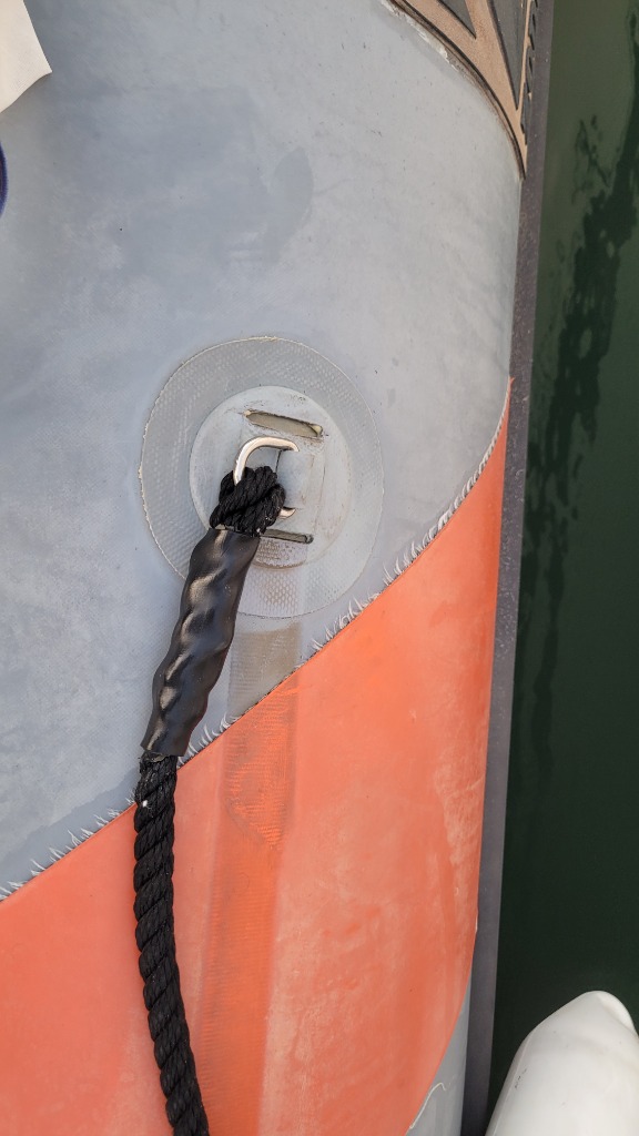

Désolé une autre question métaphysique sur les colles…

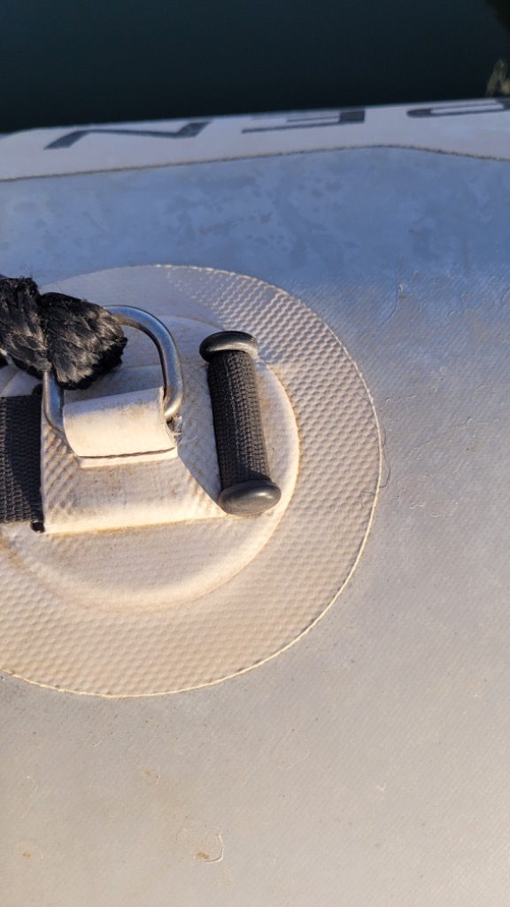

Je dois recoller un passe sangle comme sur la photo sur mon SR en hypalon. Au premier coup je pensais utiliser naturellement donc une colle hypalon, type bostik ne662 ou zodiac. Par contre je me demande si cette pièce ne soit  pas en pvc… vous en dites quoi?  faudrait donc utiliser une colle pvc pour la coller su du hypalon ?
merci d’avance!

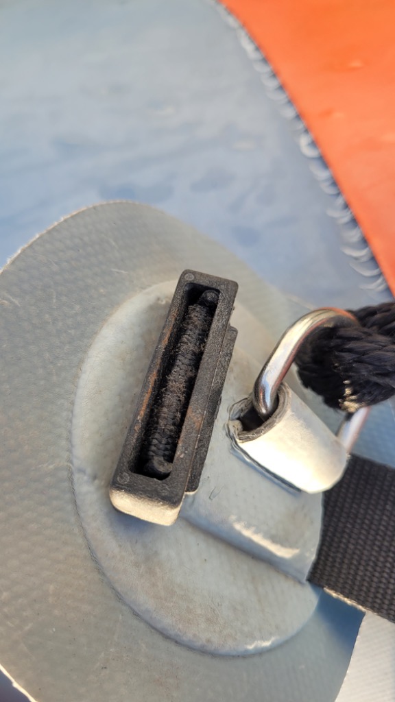

Question bonus… quelqu’un sait comment ouvrir le clip sur la première photo pour détacher la sangle pendant la réparation ? Merci !

  • guyp.be
  • Messages : 2219
  • Remerciements reçus 438
Tes rondelles grises ressemblent furieusement à celles sur mon zodiac PVC en particulier la trame.
Pour ce qui est du clips, de mémoire il suffit de dégonfler le pneu ce qui donne du mou à la sangle et il suffit alors de la sortir (plus vite dit que fait) du clips et enlever la petite pièce interne

Salut carlo,
Sur un SR à boudins en hypalon, quel que soit l'accessoire que tu fixes, il faut que tu utilises de la colle néoprène bi-composant spéciale marine.

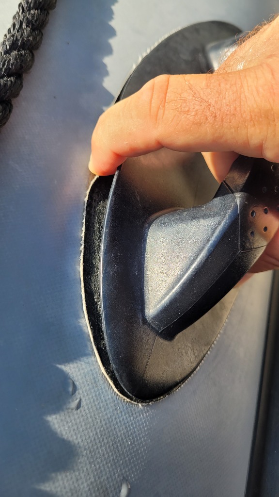

Visiblement la chaleur extrême de cette année en Italie ne fait pas du bien à mes collages... maintenant ce sont less poignées qui donnent des signes de fatigue ....
Faudra que je les recolle mais je suis surpris par cette couche de tissus noir dans photo sous la poignée, ça fait partie de la poignée ou c'est une espèce de sous couche sur laquelle on colle la poignée ?
