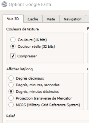

pour wiffie33, un petit tuyau pour avoir des coordonnées issues de Goggle Maps en adéquation avec le mode de présentation de coordonnées de ton traceur.
Dans G Maps, aller dans Options puis Vue 3D puis rubrique Afficher Lat/long et choisir le bouton radio "Degrés, Minutes décimales" (copie écran jointe) puis ok.
En reprenant des coordonnées, tu devrais pouvoir lire en direct sur GE le format de ton traceur.
Actuellement tu dois avoir le bouton radio "Degrés décimaux".
