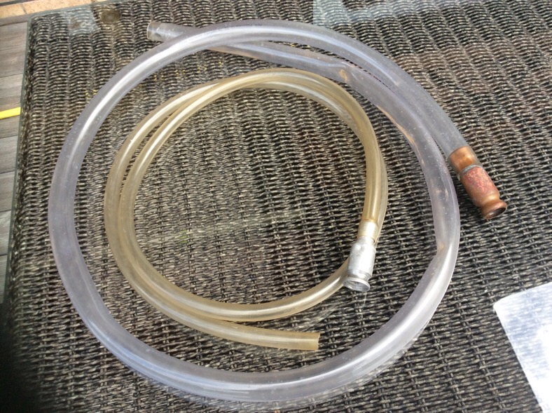

  • Messages : 11444
  • Remerciements reçus 1123
Une branlette c'est sans risque et c'est tres rapide (surtout le gros modele j'en utilise une de 20 de diamètre et en...... moins de 3/4 minutes je transfère 25 litres de carburant
Le pistolet électrique bof bof avec de l'essence sinon il existe la meme chose en manuel mais c'est plus cher

Actuellement, j'utilise une branlette que je mets à dégueuler dans un entonnoir décanteur d'eau avec tuyau jusqu'au réservoir.
ET c'est là la difficulté. Je voudrais placer le pistolet à la sortie de l'entonnoir. Avec un tuyau, bien sûr.

Tout a fait d’accord avec mes camarades :
Une petite (ou grosse) « branlette », il n’y a rien de mieux ::A-)
La seule precaution a prendre c’est que le reservoir « mere » se trouve au dessus du «
La règle des vases communiquants fera le reste :a{b) :a{b) :a{b)
