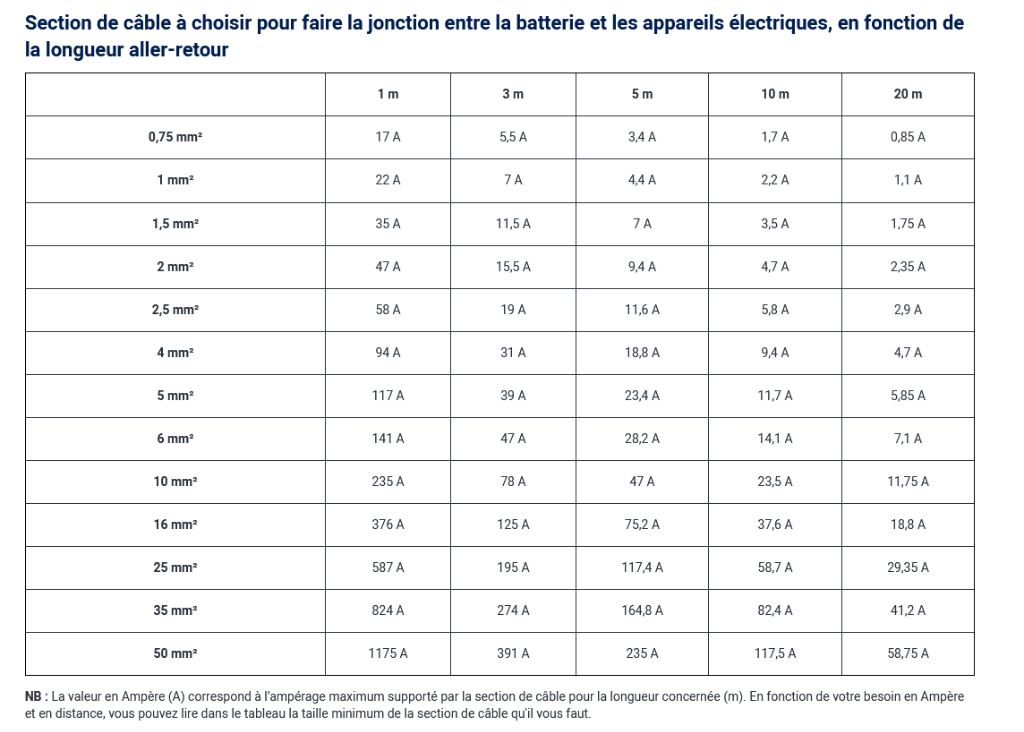

aningoul34 écrit: J'utilise - comme Meltem! - du 35 mm 2, mais nous savons que nous sommes imprudents........
Tu rigoles ?
35 mm2, c'est pour alimenter une maison,
Tu peux faire passer du 160 A ::M-)

tu as du calculer ça avec du 220v.
avec du 12v c'est pas la même chose

TOUT dépend de la distance, : avec la batterie dans la malle, tu passes l'intensité nécessaire à un treuil moyen pour SR # 5 / 5,50 avec du 10, voire du 6 mm2 (moins d'un mètre). Par contre, depuis la batterie voiture cinq / six mètres plus loin, 50mm2 n’est ps du luxe, t encore nous trichons sur le retour car passons par la masse métallique de la voiture!
Avec le 220, du vulgaire 2,5 suffit: il n'y a(vait) qu'avec les cuisinières électriques qu'il fallait tirer une ligne UNIQUE en 6 mm 2

Attention : ce calculateur donne la distance maximum d'un câble bi-conducteur HO7-VK en courant continu, distance séparant l'appareil électrique de sa source (batterie ou tableau distributeur) en mètre linéaire. Température ambiante pour utilisation permanente max : 30°C.
www.techboat.com/lesdossiers/elec001.asp...ns+Electriques+N%B01
Tension :
Chute de tension maxi : 3 %
Section du câble :
Intensité : Amp
suivant vos paramètres :
Tension = 12 Volts
Intensité = 100 Amp ( pour un treuil, c'est ce qu'il bouffe lorsque le centre de gravité passe sur le rouleau d'attaque, le poids maxi, donc )
Section = 70 mm²
Distance maxi entre source et consommateur(s) : 6,00 ml (*)
Ce calcul est basé sur la valeur de résistivité du cuivre : 1,75 10-8 Ω x m.

1°): Ces cosses doivent être montées en bout de câble avec une "sertisseuse^" (voisin électricien pro ou bon vouloir......d'un pro sympa..........
2°) le tableau de Dom, que je me suis empressé d'enregistrer dans mes documents, confirme ce que j'ai écrit plus haut.
3°)Catalogue Accastiion Diffusage, page 198, donne un croquis où<<ça>> passe (à 6 m, 100 Amp )vers 45 mm2 ( chapitre sur les guindeaux )
Je viens de BIEN relire le tableau de Dom: pour une voiture "moyenne", et être"bien dans les clous," et observer aller retour et pas masse de la voiture, il faut du 50 mm2
Que je mettrai si je change de tyre! Mais la mienne ayant -tout ce qui fait ch... les vrais et faux écolos ( 2/4 roues motrices, moteur à MAZOUT, que j'accélère au max prudent lorsque je passe devant eux ou leurs "sièges", afin qu'ils huuuuuumen-t, ces trouduc! et n'ayant malgré son âge (4 ans ) QUE 31000 km, je la garde......avec le 35mm2....et mon courant a moins de 5 m à parcourir de sa batterie au treuil, lorsque je n'ai pas à bord (hors saison) la batt de service pour le rosé glacé et le congel Waeco qui va avec
Pour une batterie devant l'essieu avant et un treuil, donc, à ? 3 / 4 mètres devant.... je dirai....au moins du 25 carrés....AU MOINS car le bat ne serait pas du genre léger, ni le treuil pour le haler économe, donc
Et pour une ou deux minutes de plus sur la cela, pensez au mouflage!
