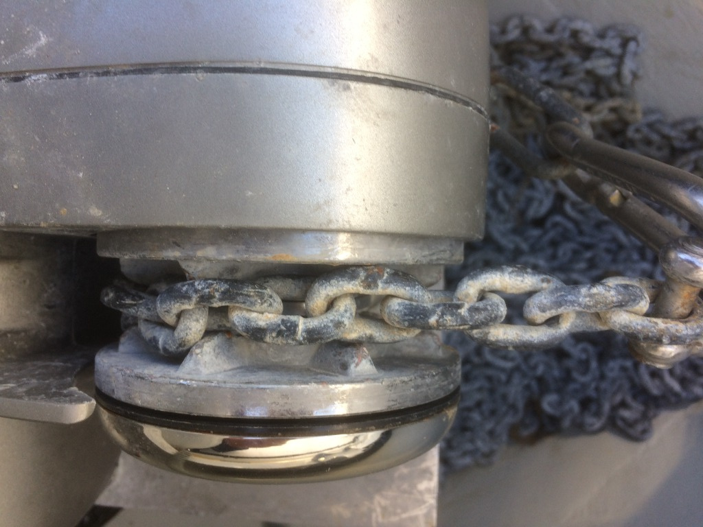

Je suis comme Samartom, je ne vois pas comment ta chaîne a pu décapeler du barbotin?..
ATTENTION; Etalingures 15 Oct 2020 17:58 #668644
Moi non plus :rB:+)
D’autant plus que la plupart d’entre eux possedent un « doigt » de sécurité qui vient se caler au dessus de la chaîne l’empechant de sortir de son réa ::p- ::p- ::p-

BINGO, C'EST LAURENT QUI EST MAESTRO !!!!
Ah ! quel CON de patron deYACHTING 83 (retenez bien ce nom, il vaut une mine )
Il m'a mis une chaîne de 6 sur un guindeau de 8
C'est laurent qui a décroché le cocotier.

Franchement, l'histoire de ton guindeau c'est scandaleux !
J'ai du mal à croire que même un mauvais chantier soit capable de ça !
Tu ne t'en étais pas aperçu ?
Je te conseille de garder ta longueur de mouillage en 6 et de remplacer le barbotin de ton guindeau. Plus de longueur pour un même poids que la 8.

En poids, tu y gagnes Pia, mais il me semble bien qu'ulysse à dit que son ancre est une 10 kgs. Pour une ancre assez lourde comme ca, de la chaîne de 8 mm est plutot preconisee.
Après, l'aspect pecunier n'est pas négligeable. Entre un changement de barbotin ou l'achat de 30 m de chaîne de 8 mm, à voir le plus avantageux des 2.
Sur le Lomac Beluga 24'', j'avais une ancre Delta 10 kgs et de la chaîne de 8 mm. Avec ce montage, tu pouvais dormir sur tes 2 oreilles au mouillage. Avant de l'arracher du sable, il fallait bien s'accrocher. Au sens propre car je n'avais pas de guindeau électrique.

Scata, j'ai sur mon bateau une ancre de 10kg et 60m de 6. Idem pour mon pote avec l'apreamare de 7m50 ( 4T5 ).
idem le sundancer de 8m et en gros sur tous les autres bateaux dont je ne vais pas faire la liste.
Pourquoi 60m ? parce que le plus petit bidon fait 60M.
J'ai remplacé le barbotin sur un bateau de 6M dont le pro avait mis de 8 !!! je crois 120€ chez SVB.
SI je dois mouiller par mer forte, ( en général je suis dans mon garage à bricoler ou dans la cuisine à faire des pizza ) Je préfère mettre plus de longueur, j'ai plus confiance.
PLus de longuer = moins de traumatisme à la traction car plus d'amortissement et en cas de décrochement .......ça accrochera plus profond avant d'aller m'échouer.

Jacques, il faut rétablir des vérités, si Pia et ses potes sont des incapables, il ne sert à rien de les imiter.
Tu fais ce que tu veux, mais sur un Promarine 25, ton guindeau est le bon, et ta chaîne doit être en 8 mm, pas moins !!!
Non seulement une chaîne de 6 dans un tourteau de 8, c'est dangereux, mais je vais être plus timoré que toi pour ce qui t'est arrivé, en revanche, la chaîne de 6 est notoirement plus légère que de la chaîne de 8, je parle en masse, pour une longueur donnée, elle amorti moins qu'une chaîne de 8, et si tu te prends un coup de bélier par une vague de houle un peu plus forte que les autres, imagine bien que la jonction d'u maillon de chaîne (soudage à chaud bout a bout) a ses limites, et bien plus frêles sur une chaîne de 6 que sur du 8.
J'ai cassé au mouillage une chaîne de 6, et ce n'était pas un maillon serti, c'est la chaîne de 6 qui a cassé, t'a l'air con quand tu vois ton mouillage au fond, et ton bateau qui se barre vers les cailloux. C'était au Liouquet entre St Cyr et la Ciotat !
Mon mouillage y est encore, à moins qu'un plongeur l'ait récupéré.
De grâce, va chez un schip, prend toi 40 ou 50 M de chaîne de 8, acier galva ou inox, mais met de la 8 mm !
Une section de chaîne en 6 mm, c'est 28 mm²
Une section de chaîne en 8 mm, c'est 48 mm²
Il n'y a que 2 mm au diamètre, mais ça 20 mm² de section de différence , ça échappe aux grands experts. ;)

Pour éviter ce risque, j 'ai, depuis longtemps, pris l'habitude à chaque mouillage de soulager le guindeau en prenant une main de fer sur la chaîne et en tournant le bout au taquet.
Sur mon boat, l'ancre sort sur l'étrave, autrement dit la chaîne, hors de portée sauf à se pencher la tête àl'envers pour y atteindre,

C’est en effet l’un des principaux inconvénients sur ce type de bateau.
Pour moi et comme le dit Pechevoile, la mise en place d’une «  main de fer » au mouillage est incontournable dès que l’on est en présence d’un bateau relativement lourd.
Mon « 61 » en était équipé.
Celle ci permet d’amortir voire d’absorber totalement les chocs répétés de la chaîne sur le barbotin :a{b) :a{b) :a{b)

Je pense que le fait que ton ancre passe au travers de la coque, pour éviter cette protubérance dangereuse que tu expliques fort bien vis à vis des enfants est un bon point. Le côté négatif, c'est qu'en navigation au moindre clapot, l'eau de mer noye constament la baille à mouillage, et la chaîne. Ce qui tente à expliquer l'état de ta chaîne après 6 mois seulement.
@ pititŕouze, je pense que c'est l'explication à ta remarque, que je me suis faite aussi.
Une chaîne inox serait mieux mais aussi sensiblement plus chère.
Autre avantage de la chaîne inox, elle se range mieux dans la baille à mouillage.;)
