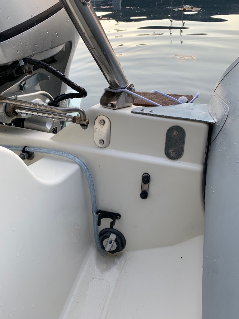

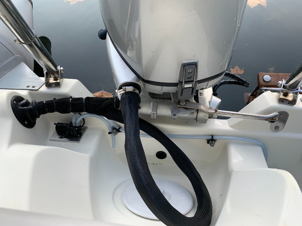

J'ai installé ma pompe samedi.
C'est nickel. de 10 à 30 secondes pour vider l'eau qui traine. Je l'active avec un bouton poussoir sur mon tableau de bord.
Reste à voir si la pompe passe l'hiver (je vais bricoler une crépine pour éviter de la flinguer avec un caillou)
