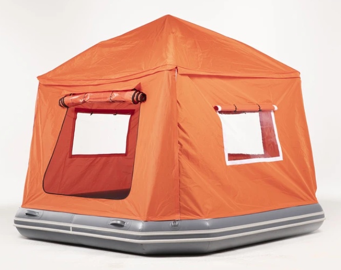

Je mets ici une autre possibilité de camping nautique - mais il faut de la place autour du bateau ! Un membre du BPC vient d'en acheter une et l'a utilisée lors d'une traversée vers Londres - dans les marinas et l'utilise aussi en crique. C'est du grand confort ! très stable - si intéressé je peux vous donner plus de renseignements
www.smithfly.com/products/shoal-tent

Presque un radeau de survie :)

Oui on a toutes les chances d’être réveillé par l’hélicoptère de la snsm ::w-

Oui, c'est vrai que la tente proposée par Samartom est très proche d'un radeau de survie. Pour ma part, je voulais quelques chose de discret, qui une fois pliée, rentre dans un coffre et pas cher en occasion...parce que neuf, ça pique carrément !

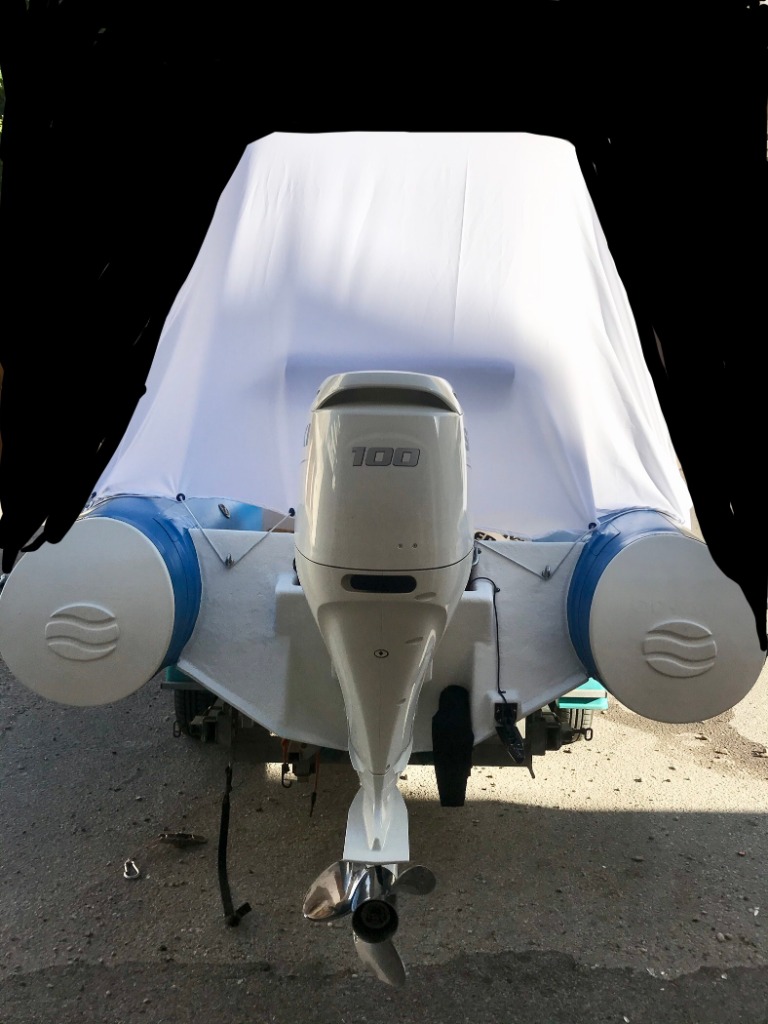

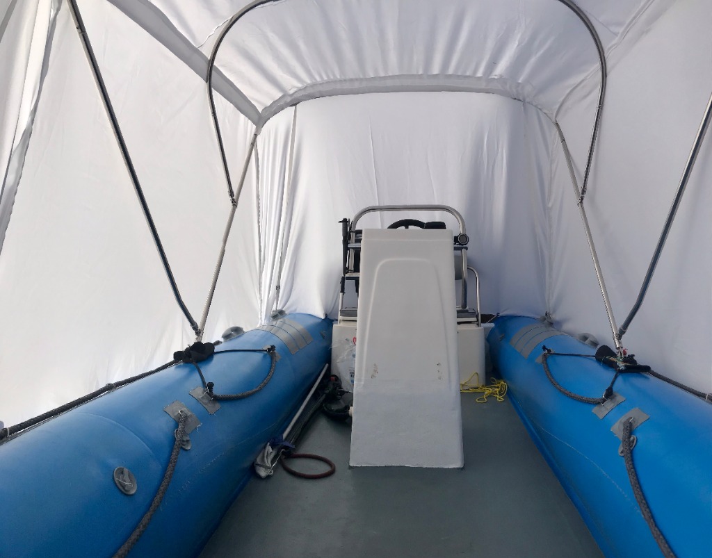

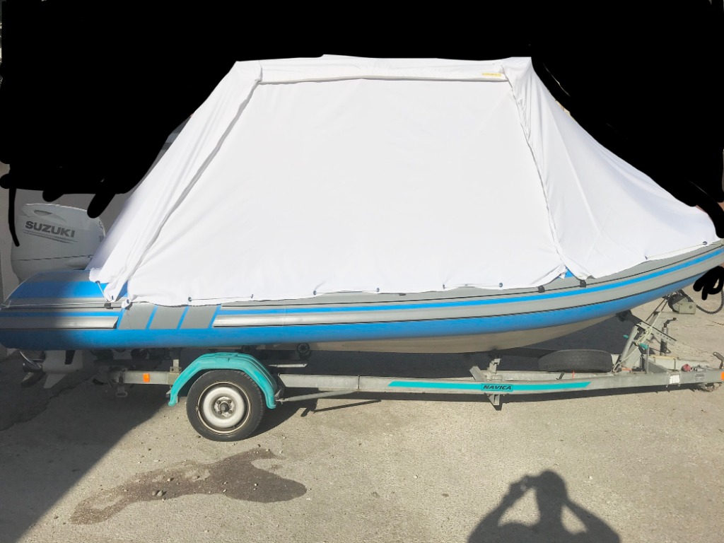

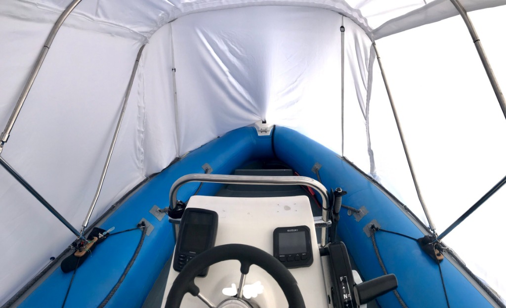

Voila le travail que nous avons réalisé avec ma compagne pour pouvoir s'abriter du soleil rasant grace à 4 voiles d'ombrages amovibles, et qui peuvent, lorsqu'on les installes toutes, permettre de passer des nuits sur notre SR de 5m :silly: ,
Je suis parti du bimini classique, auquel nous avons cousu des velcros, et ajouté 4 voiles (tissu polyester) avec velcros également et un sandow passant dans des oeillets en partie basse. le long du sandow courent des petits crochets qui se prennent sur les bandes de protection des boudins. Et le tour et joué, que ce soit 1 voiles ou les 4, l'ensemble et tendu et offre une bonne protection.
Voila si ça peut donner des idées, et à moindre frais en plus

Bravo, du beau travail.
Tente de pont gonflable Nauticab 25 Aoû 2020 19:22 #665981
Ho oui très beau travail !

je vais faire le sombre redresseur de torts.....
gestion de l'aération ?
# Condensation
Tente de pont gonflable Nauticab 26 Aoû 2020 12:53 #666003
C’est vrai que j’ai de l’humidité quand tout est fermé , tu penses qu’une aération (trappe + moustiquaire) résoudrait le problème ?
Tente de pont gonflable Nauticab 26 Aoû 2020 17:27 #666010
OUI ,
certainement, mais il en faut 2, une basse et une haute
cdt
Tente de pont gonflable Nauticab 26 Aoû 2020 18:00 #666012
Les parties basses ne sont pas 100% étanches , je pense que ça suffira pour ventiler. Partie haute je vais m’inspirer de ce qui est fait sur les tentes. Merci

effectivement, y'a l'option filet + toile amovible/enroula le
il y a aussi la fente en toit.
mais la ventilation est impérative, a fortiori si tu respires dedans, et encore plus en milieu humide.....

J'ai pensé à mettre sur velcro, encore une fois, une mousse d'envrion 2 cm d'épaisseur au "plafond" qui va se gorger d'eau durant la nuit et l'essorer le matin.
Comprenant le phénomène physique, il est difficile d'y échapper. Peut etre que l'absorber plutot que de vouloir l'éviter est une des solutions. Je ne pense pas que l'on produise beaucoup plus d'1L en une nuit :dry:

Terry, je trouve que tu as réalisé un beau travail de couture, assemblage etc...sur mesure. Mais, à mon avis, tu n'as pas pris la bonne matière pour ce programme. En effet, il faut une toile respirante, ou au moins des aérations pour ventiler et limiter la condensation à l'intérieur.
Rien de pire que l'humidité sur ou dans un duvet ! sans parler des fringues !
Maintenant que le boulot est fait, il te faudra créer des aérations dont tu pourras t'inspirer sur les modèles de tentes actuelles, genre petites fenetres avec moustiquaires avec un rabattant en cas d'averses orageuses !

Le tissu choisit est du polyester (le meme en plus léger que la toile d'origine du bimini), il reste néanmoins un tissu, il n'est pas plastifié et étanche. Si l'on verse de l'eau dessus (ou surtout en cas d'averse) , l'eau ruisselle et n'est pas bu.
L'utilisation principale reste pour faire de l'ombre sur le bateau, et y dormir accessoirement .
Je pense ne pas trop m'etre trompé au contraire.
+1 pour les aérations , on est tous d'accord pour dire que faire baisser la temperature à l'interieur réduira la condensation ;)

Ok Terry, si le but principal est de créer de l'ombre et pas ou peu pour y dormir, alors oui, cela peut convenir, pas de soucis, évidemment !
Depuis pas mal d'années, il existe de nombreux tissus et des traitements sur lesquels l'eau perle sans pénétrer. Pour avoir bossé dans la pub durant longtemps, j'avais des clients storistes qui fabriquaient des toiles avec baies transparentes, moustiquaires, fermetures éclair ou zip, soudures à chaud ou coutures etc...
D'innombrables possibilités existent...suivant les besoins...et les budgets.
Pour ma part, la dernière fois que j'avais dormi en bivouaquant sur une plage en Sardaigne, j'avais été surpris par l'importance de la rosée au petit matin....donc l'humidité du duvet...et du sable ! Impressionnante différence de température entre la journée et l'aube !
Je n'ai pas réussi à identifier la marque de ton semi rigide: je pencherais vers un Oversea, mais pas sur du tout...
