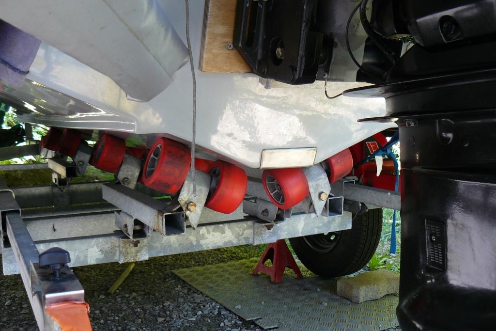

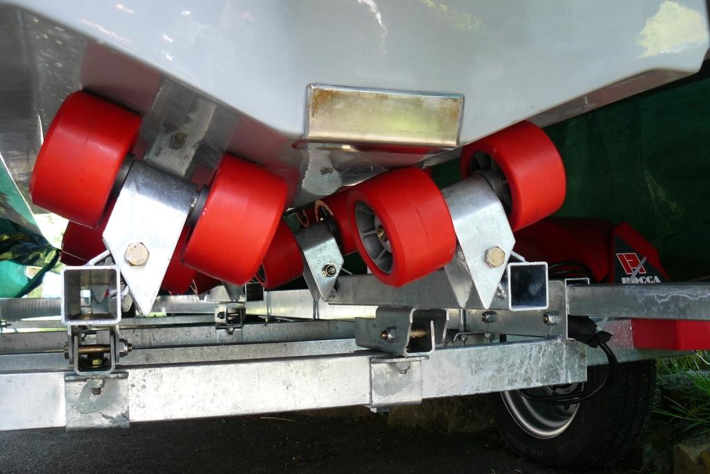

mauvaise mise a l'eau 26 Mai 2020 12:35 #662182
Une variante de "sabot " simplement collé au sika .. jamais eu de probleme..

@ le Bindy : ta remorque est neuve ou bien tu l'astique à chaque sortie ??? Ces rouleaux rouges ne tiennent pas longtemps ils se désagrègent et finalement le recouvrement s'en va en lambeaux.
Sur mon ancienne Mécanorem, je les ai remplacé par des noirs, je n'ai pas eu assez de recul pour voir s'ils résistaient mieux que les rouges.
mauvaise mise a l'eau 26 Mai 2020 16:32 #662195
La remorque était quasi neuve sur cette photo .. mais mes rouleaux vont toujours bien...::K+) ::r-
Pris y a 5'

pour le sabot,un pro ma dit qu'il fallait l’intégrer a la carène pour éviter des (je ne sais plus le terme) en gros des turbulence avec le moteur,et non le coller direct sur la carène,vous en pensez quoi?
mauvaise mise a l'eau 26 Mai 2020 22:30 #662217
:sc)) :sc)) :sc)) :sc)) ::M-) :^dB} :^dB} :sc)) :sc)) :sc))
mauvaise mise a l'eau 27 Mai 2020 07:30 #662231
Je pense que c'est la solution idéale. Quand j'avais mis un sabot sur le miens, j'avais constaté une petite perte de vitesse. C'est pour cela que je n'avais pas monté de sabot sur mon sr suivant, et en faisant attention, je n'ai pas eu a regretter mon choix.
Tout dépend de l'épaisseur de ton sabot, de la largeur de ce dernier et si profilé ou pas. Si tu es des cales où les risques de toucher sont important monte un sabot.

Pour ce qui est de l'utilisation d'un talon de fond de coque, bien évidemment, tout montage qui dépasse la ligne de fond va provoquer des turbulences, perturber le glissement de l'eau et agir comme un frein, mais il faut mettre en balance les avantages et les inconvénients. Le mieux est d'avoir une coque lisse comme un dessus de table en formica. Maintenant, si tu dois renforcer ton fond de coque car la cale de mise à l'eau est scabreuse, la hauteur d'eau faible, la remorque générant un fort cabrage......la pose d'un renfort dépassant de 2 ou 3 mm ne va pas altérer outre mesure la qualité de glisse de la coque. Pour la plupart d'entre nous, le but d'une navigation n'est pas de pulvériser un record de vitesse. Même si tu perds 1 ou 2 noeuds, c'est le bout du monde.
