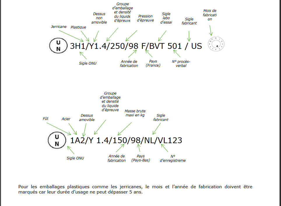

3 Celle-ci doit comporter le symbole de l’ONU attestant que l’emballage répond aux normes de fabrication et aux épreuves qu’ils doivent subir, ainsi qu’un numéro de code. Voici 2 exemples d’étiquetage : 3H1/Y1.4/250/98 F/BVT 501 / US 1A2/Y 1.4/150/98/NL/VL123 Pour les emballages plastiques comme les jerricanes, le mois et l’année de fabrication doivent être marqués car leur durée d’usage ne peut dépasser 5 ans. PENDANT LE TRANSPORT Les récipients seront solidement attachés et calés afin d’éviter tous déplacements et frottements en cas de freinage brusque voire en cas d’accident. Il faut s’assurer que le carburant ne puisse en aucun cas fuir. APRÈS LE TRANSPORT Après chaque transport de carburant, le véhicule sera nettoyé méticuleusement afin de supprimer les traces de carburant. Ce nettoyage permettra également d’aérer le véhicule. JerricanePlastiqueDessus non amovible Groupe d’emballage et densité du liquide d’épreuve Pression d’épreuve Année de fabrication Pays (France) Sigle labo d’essai N° procès-verbal Sigle fabricant Mois de fabrication Sigle ONU
Voir la page 3 de son "renvoi", elle ne veut pas se laisser copier coller comme il faut

Le transport de carburant, essence ou gasoil, est soumis à l’ADR : Accord européen relatif au transport des marchandises Dangereuses par Route.
Chaque marchandise considérée comme dangereuse possède un numéro d’identification :
1203 pour l’essence qui appartient à la catégorie des matières moyennement dangereuses
1202 pour le gasoil qui appartient à la catégorie des matières faiblement dangereuses
bidon-jerrican-carburant Si vous décidez de transporter dans votre voiture de tourisme l’une ou l’autre de ces matières dangereuses, vous devrez veiller à respecter certaines règles :
posséder deux extincteurs dans votre voiture
les bidons d’essence transportés ne devront pas avoir une contenance supérieure à 60 litres.
<<<<<< vos jerricans ou bidons devront être homologués. L’homologation se vérifie grâce à une plaque lisible et glacée apposée sur le récipient, composée d’un symbole de l’ONU.
les bidons doivent être spécialement conçus pour le transport de carburant. En aucun cas il ne faut utiliser des bidons usagés !
bien caler et arrimer les bidons
le transport de jerricanes de moins de 5 litres doit être justifié par un dépannage d’urgence
enfin, nous vous conseillons de nettoyer et ventiler le véhicule après le transport pour éliminer toute trace de carburant>>>>>>
