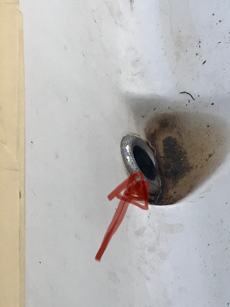

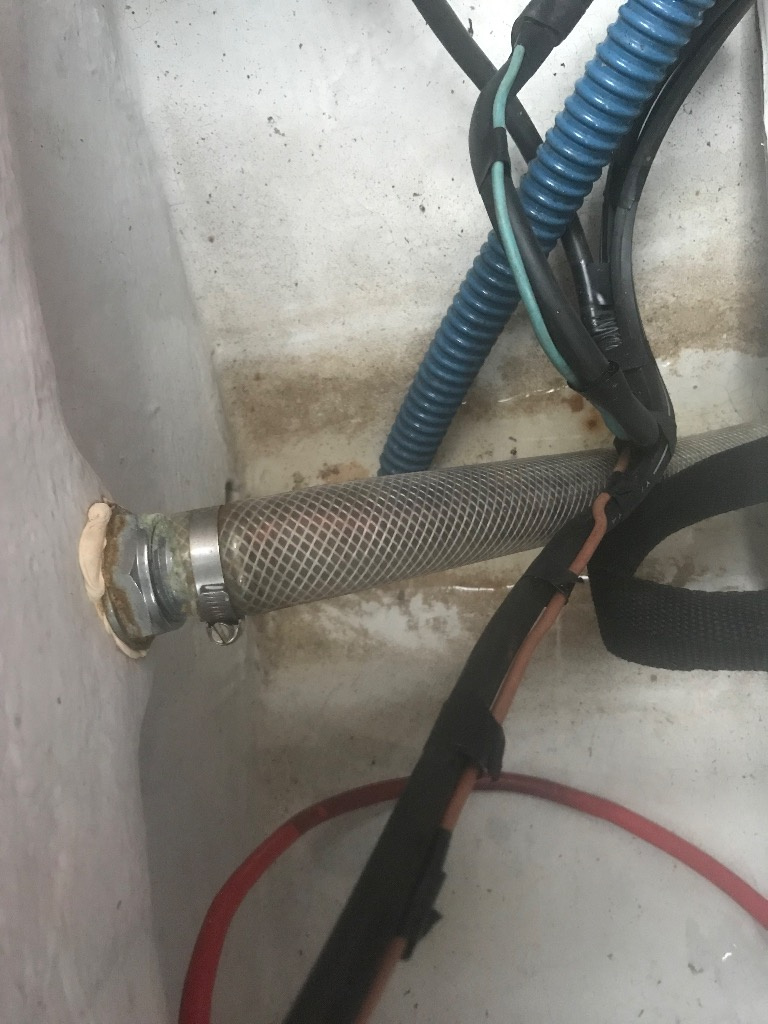

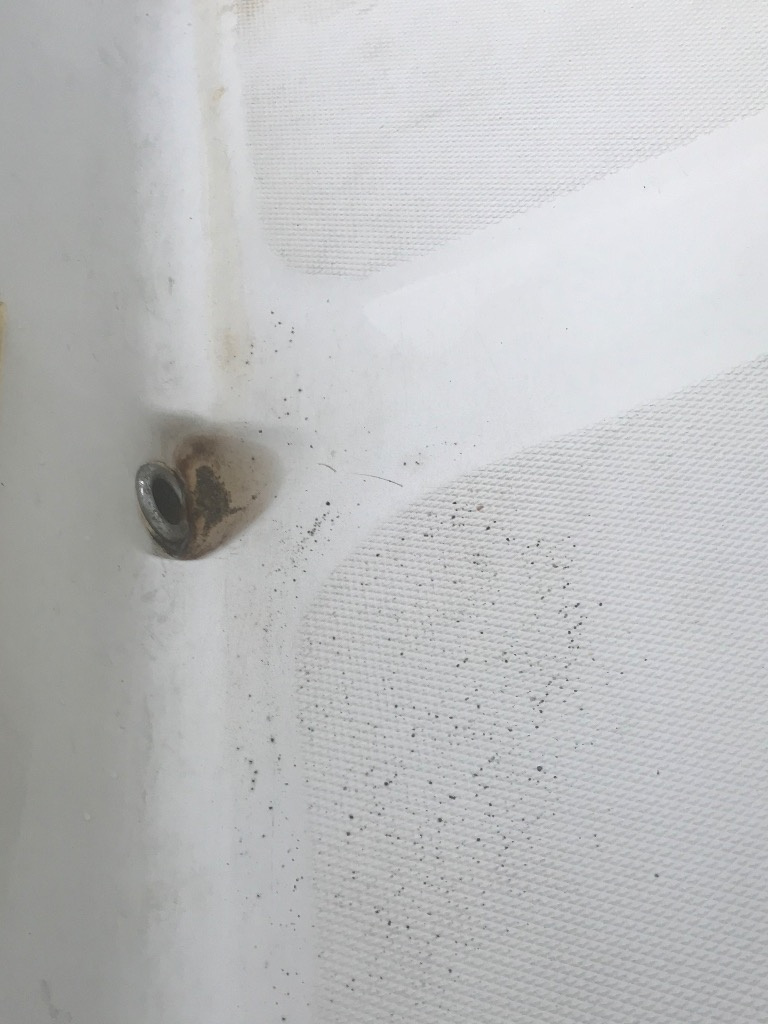

A la mise à l eau ( quand l arrière du boat entre dans l eau ) j ai un peu d eau qui remonte et arrive sur le pont
Elle remonte par l évacuation ( ou j ai le doigt) et ressort sur le pont ( fléché rouge) via le gros tuyau qui est dans la cale

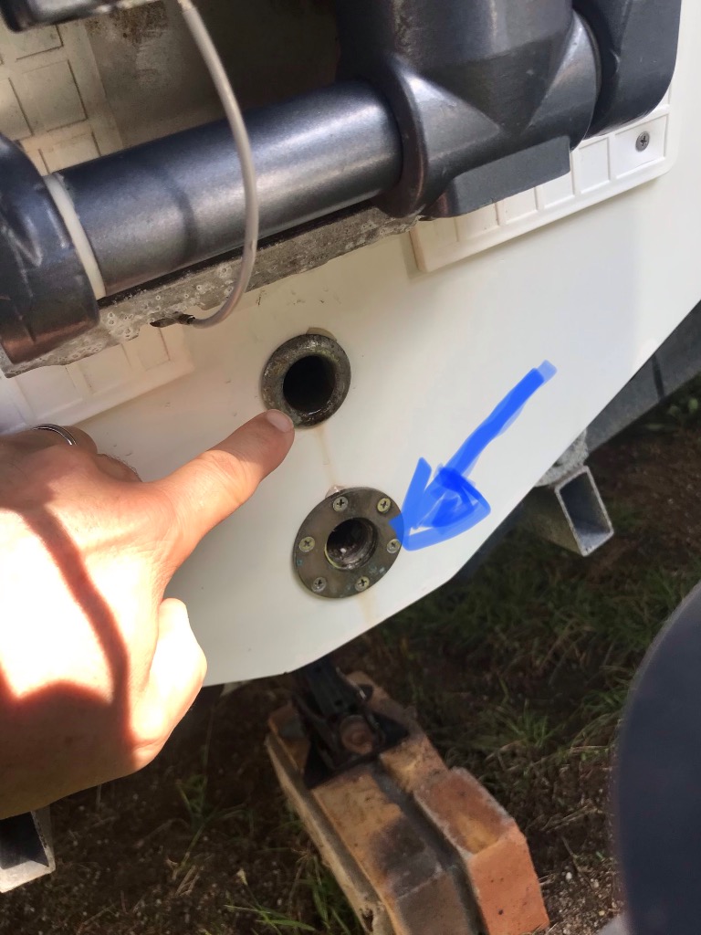

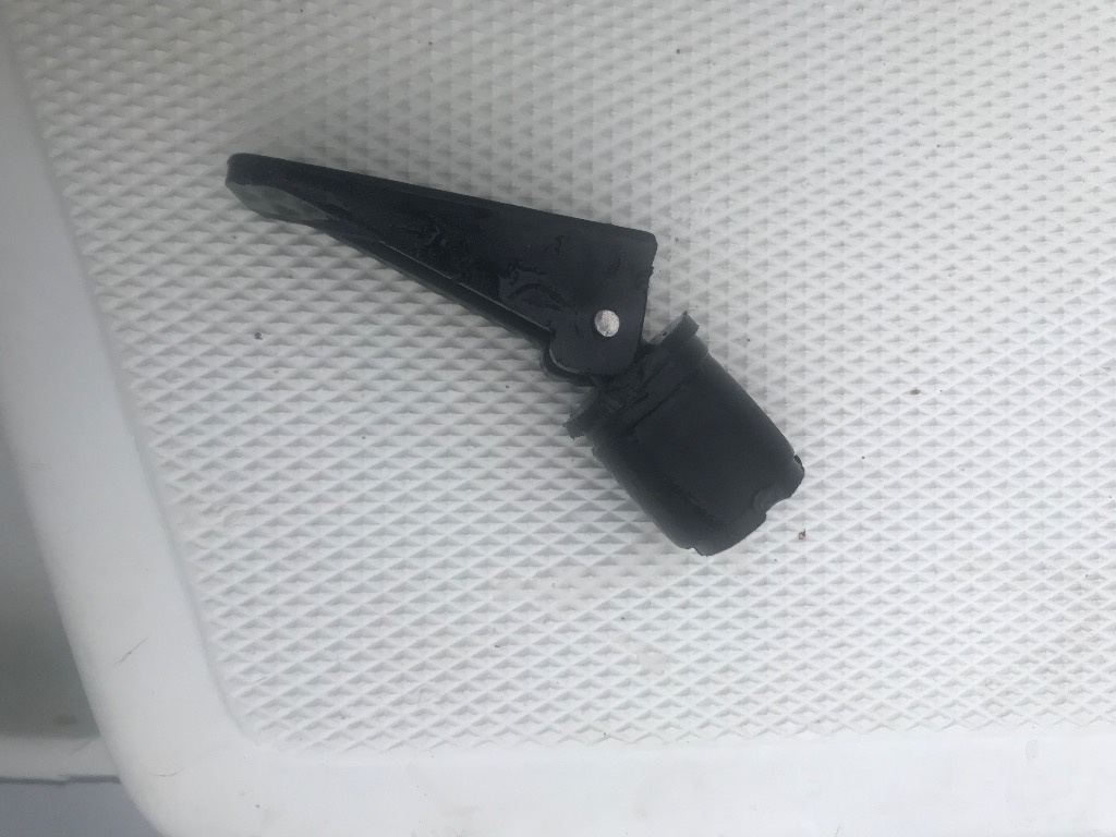

Je met le bouchon à l intérieur mais pas assez étanche. J ai essayé par l extérieur ( ou j ai le doigt)et ça force mieuxa essayer à la mise à l eau. Le bouchon de nable ( en bleu) a été enlever volontairement
Remontée de eau par tableau arrière 19 Oct 2019 16:25 #652049
Mets tu le bouchon correctement ? C’est à dire une fois avoir placé le bouchon, rabats tu le taquet qui permet de comprimer le rondin de caoutchouc pour assurer l’étanchéité?
Autre possibilité le rondin de caoutchouc est mort ? Ou ne se comprime pas assez il faut alors le précontraindre en donnant quelques tours de vis.
Ou l’enfonces tu trop il vaut mieux que la pression se fasse au niveau du cerclage en métal que dans le tuyau certainement souple.

Qu'est-ce que c'est ce montage de mauvais bricoleur !
Je crois voir un tableau arrière recoupé (moteur arbre court ...?) sans tissu de verre de protection stratifié sur la coupe pour éviter l'entrée d'eau qui va tuer le matériau aggloméré ... ou alors je vois mal !
Plus un gros trou (25mm) dans le tableau à plus que mi-hauteur - ton doigt - qui sert à quoi ? De quel coté mets-tu ce bouchon à levier, intérieur ou extérieur ?
Je conçois un trou foré à une certaine hauteur afin qu'en cas de gros orage tu ne retrouves pas ton pont noyé sous 20cm d'eau ... je l'ai fait sur plusieurs de mes bateaux, et si c'est le cas il faut lui mettre un bouchon quand tu montes à bord ! Si pas de bouchon, quand il y a du monde à bord, ton pont devient auto-remplisseur !
Si c'est le but visé il n'est certainement pas atteint car avant que l'eau atteigne ce niveau, ta batterie risque fort d'être noyée !

Le tableau est d origine le trou aussi c est un lomac 510 in
Le trou c est l auto videur . A l intérieur il est situé beaucoup plus haut mais comme la mise à l eau est raide la flotte remonte un peu. Le nable est neuf ( bigship) mais il gonfle pratiquement pas. Tu peu pas le visser pour régler le serrage. Je le met à l intérieur mais j ai essayer à l extérieur ça a l air nickel.
Remontée de eau par tableau arrière 19 Oct 2019 17:39 #652054
Mon conseil... qui vaut ce qu’il vaut... ne l’enfonce qu’à demi , pour que la compression se fasse sur la bague métallique.

L eau remonte par là. Sur la photo on voie bien le tuyau qui relie le vide vite du tableau arrière au pied de la banquette sur le pont. Je vais essayer ce que tu as dis pour le nable au pire je le met à l extérieur

Mettre le nable par l'extérieur et être obligé de tilter le moteur pour pouvoir passer dessous et l'enlever ... et le remettre au mouillage quand tu ne veux pas remplir le bateau ... mais il se remplira quand même puisque tu seras obligé de passer à l'arrière pour le faire, et l'enfiler à l'aveuglette sans qu'il tombe au fond de l'eau ... t'as rien trouvé de plus simple ?
Mets plutôt un bouchon de pinard ... ou mieux de champagne, retaillé à la cote à la meule.
Il existe des bouchons à bascule ou à vis dont on peut régler le diamètre, cherche un peu !

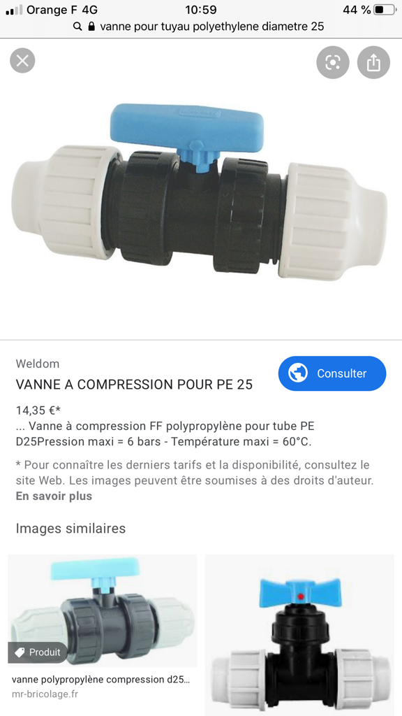

Pourquoi ne pas mettre une vanne quart de tour sur ton tuyau transparent?
Remontée de eau par tableau arrière 20 Oct 2019 10:06 #652074
Pourquoi pas Denis.il faut que je regarde le diamètre du tuyau. Ça va être une grosse vanne
Remontée de eau par tableau arrière 20 Oct 2019 10:13 #652076
Pas forcément.
Vérifie le diamètre, mais ça doit être du 3/4".

Va falloir une vanne polyéthylène diamètre 25 . C est pas top esthétiquement mais c est dans le coffre. Je sais pas à l origine comment était fait le vide vite sur le lomac. Si quelqu’un un à un lomac et peux me faire une photo c est avec plaisir. Bon dimanche ( pluvieux) a tous u

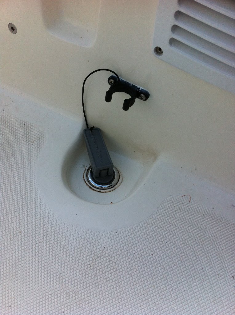

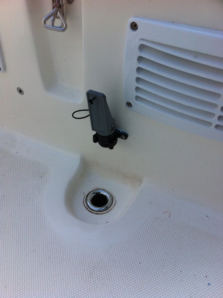

Le bouchon de nable est tout simplement, soit usé, soit à la mauvaise dimension.
Ici sur un Lomac 600IN:
Tu dois le mettre avant la mise à l'eau pour ne pas avoir de remontée, ainsi que pour les manœuvre dans le port (MA).
Pour l'avoir sous la main et à proximité de l'évacuation, tu peux faire comme je le faisait sur mes SR:
- Un petit cavalier en plastique que tu trouve chez tous les ships, un petit bout de fil de nylon, un petit trou à la perceuse dans chaque élément comme cela tu ne le perds jamais.
Il me semble que Lomac ne met jamais de clapet sur les vide vite.
