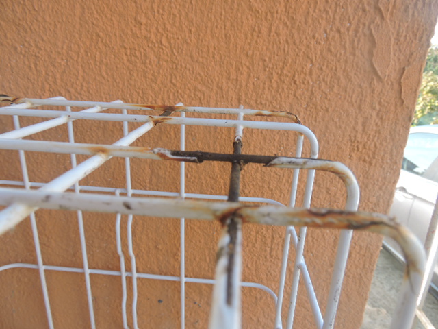

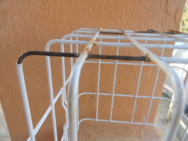

Qui peut le plus NE PEUT PAS forcément le moins! Ainsi, Dometic fabrique des frigocongélateurs 12/220 volts extraordinaires, à 600 € minimum, mais avec des paniers en fil de fer de la vraie merde, et ne répond pas à la demande de pièces: comment vous dépanneriez-vous ?
Ôlà les gros bricoleurs ?
il s'agit de fil de fer de la plus poubelle qualité; ils semblent avoir revêtu ça d'un plastique que la rouille explose, ça fout une mairde pas possible au fond de la cuve; ils auraient à ces prix là (600 à 1400 €, pu utiliser. de l'inox haut de gamme ou du plastique de bonne qualité. Le ship chandler (un des 3 ou 4 grands sérieux sur nos ports, ) qui m'avait fourni a interrogé sa centrale et la marque: aucu, aucune réponse à ce jour! Comment bricoleriez-vous cela ?
(26 heures, d'Igoumenitsa à Venise, sur SA batterie de service, et à l'arrivée il était encore à moins cinq. Si l'on veut du froid sans congélation, quelques heures de fonctionnement sur hors bord - ou voiture et ça marche les 24 heures: il fonctionne avec "l'odeur" de l'électricité (batterie 12/50 ampères rechargée en cours de route à travers un répartiteur de charge
la prochaine fois, je choisirai une batterie de service Fiamma (qui m'avait plus que satisfait dans mes caravanes) mais l'actuelle ne veut pas lâcher! (plus de cinq ans) bienqu'elle alimente aussi parfois le treuil remorque, et le précédent bateau,6 ans, (plus trois l'actuel ) "faisait 800 bons kilogrammes!

Tu peux bien enlever la rouille avec un produit adapté jusqu'à avoir le métal a nu , traiter avec de l anti rouille blanc et puis enduire le métal avec du plastique d enduction blanc
Cendrier bloqué ? Changez de voiture ! 27 Aoû 2019 09:49 #649318
Tu les fais refaire en inox par un artisan, ou en tube pvc électrique - là, tu peux le faire toi-même. Tu peux aussi faire ça avec des tiges fibre-de-verre de tente

Tu as des peintres qui te refont des poudres epoxy cuites au four, c'est le traitement normal des paniers des laves vaisselles .

L'histoire de JcJ Cat me donne une idée: demain je vais voir mon fournisseur de métaux!: on doit arriver à trouver un genre de grillage inox!
L'affaire, c'est qu'une marque comme Daewo/Dometic devraoit arrêter de déçonner, oui!
Sinon, décaper quoi ? la ferraille a perdu les 3/4 de son diamètre!

Waeco pas Daewo, Ça ne serait pas plus simple d'acheter un nouveau panier au sav de Dometic ?
La matière qui recouvre le panier ne doit pas user ou percer les éléments de refroidissement qui contiennent le gaz.

Si tu ne poses pas directement d'aliment sur la grille, frameto en plusieurs couches devrait suffire et pour le moindre coût

Une marque vendue par Casino, finlandaise, ( Finlandek ), qui me fournissait déjà mes torchons de cuisine, fabrique entre autres des espèces de paniers en plastique blanc aux quatre côtés percés: j'en ai acheté un (deux ou trois euros à tout casser!) pour dégeler viandes ou poisson au soleil sans que ces p....n de guèpes aillent ch... dessus:
Lumière dans le cerveau dudit pauvre tchoutch: <-voyons ?>
Il y va PILE! et il reste presque (hélas) autant de place à côté....où je vais tâcher de trouver une boite plastique "alimentaire" -ou plusieurs, - et Waeco devenu Dometic, je leur dis comme le Général Cambronne à ces p..... d'Anglais!
Sinon, F 73: je vais t'envoyer les dimensions de ce panier foutu, et si c'est le même, on verra....car rien ne presse, on grille au soleil MAIS....le froid va nous tomber dessus comme la vérole sur le bas clergé.
