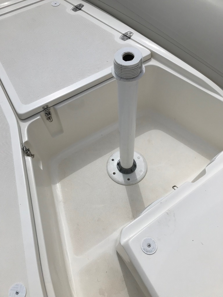

Ce week end après une sortie bateau sur l'étang de Thau je me suis retrouvé avec le pied de table?
Je n'arrive plus à l'enlever avec les mains (pourtant j'ai pas plus serré que d’habitude ...)
Du coup vos conseils avant que j'utilise une grosse pince multi prise
Merci ;-)

Essaie avec une pince/clé pour filtre à huile (avec une bande caoutchouc). Ou bien avec une clé à ergot.

Et FORCE ...couille molle ! :sc)) :sc)) :sc))
Sérieux ....n'utilise pas de lubrifiants et autre dégrippant qui vont te pourrir le bateau.
Juste du produit vaisselle avec un peu d'eau......puis si ça ne vient pas un petit bout de bois en guise de jet et un manteau pour taper gentiment sur les ailettes en périphérie de l’écrou pour le décoincer.
Ca va viendre ..... :-)

avec une cle a sangle pour filtres (ca n abimerra pas le tube alu), en la placant le plus bas possible pres du plancher

Merci pour ces retours.
Le pied tourne sur lui même donc pas possible (j'ai déjà essayé). Je dois faire tourner uniquement la partie basse grise ....
Pia j'ai essayé de pousser sans faire la couille molle :cheer: mais avec les ailettes ça fait mal !!!!

c'est une clé tricoise qu'il te faut.
Si tu connais un pompier, il pourra peut-être t'en prêter une.

Je ne suis pas devant mon bateau .....Donc les possesseur d'un LOMAC 600in je suis preneur du diamètre pour commander cette clé : 65 ou 100 mm ?

Salut JCDE,
j'avais le même type de pied de table à l’arrière de mon ancien Lomac Beluga 24' et il s'est lui aussi bloqué. J'ai utilisé la méthode Pia en tapant un coup sec sur une cale en bois posée sur la jointure de l'ailette. La couronne a tourné sans encombre et après j'ai utilisé un lubrifiant siliconé en évitant de serrer comme un glandu à chaque nouvelle utilisation.

Pour moi avec la très faible surface d'accroche de la clé :M:+) , tu vas casser les aillettes de ta bague de fixation
Sur mon Medline bien que très peu utilisé la table j'avais appliqué la "méthode Scata" ::K+)

En dernier lieu, si ton tube tourne dans le vide et ou que les ailettes cassent :
2 trous fait proprement à 180°, dans le plastic noire et le tube, pour pouvoir y passer une tige, un long tournevis ou une grande mèche,
afin faire tourner ce socle ...
Avec un peu de Paic Citron ou autre liquide vaisselle ne fera pas de mal ...

pechevoile écrit: C'est vrai qu'avec un marteau gradué, on peut taper plus ou moins fort! :sc)) :sc)) ::r- ::r- ::r-
Peut-être pas mais avec une cale en bois on augmente la surface de contact avec l'aillette et on peut +/- definir l'angle de la force qui va être exercée sur la bague en plastique.

Tu peux aussi essayer de chauffer à l'aide d'un pistolet à air chaud voire avec le sèche cheveux de ta compagne .

Ce week-end j'ai tenté avec une morceau de bois et un marteau => Rien
j'ai tenté de forcer avec une clés multi prise gros diamètre => J'ai un peu abîmé les ailettes car mal placé pour tourner (manque de place).
Je sais plus trop quoi faire pour me sortir de ce bazar.
Je pense en plus que durant les navigations les enfants se sont appuyés dessus ce qui n'a pas du arranger mon problème ...

N'as-tu pas meilleur temps de démonter l'embase (6 vis apparemment) ? Tu seras plus à l'aise pour travailler.

C'est une idée qui m'a traversé la tête mais j'ai pas osé car je savais pas si ça permettrait de tout sortir.
Tu viens de m'éclairer....
