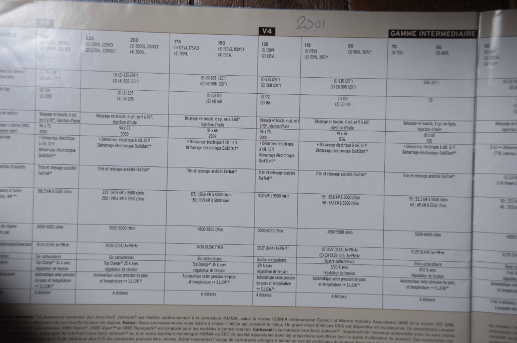

pour ces moteurs j'ai conservé les brochures commerciales des années 1982, 1984, 1987, 1989 et 2001.
En 2001 on était en 6 cylindres à balayage en boucle calés à 60° et 2589cc 170kg donc excellentes caractéristiques à mon avis.

FLETCH170 écrit: pour ces moteurs j'ai conservé les brochures commerciales des années 1982, 1984, 1987, 1989 et 2001.
Une fois que je connaîtrais l année du moteur je veux bien quelque renseignements si possibles ;)

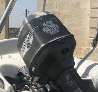

Pour connaître l'année si tu postes la photo du capot on devrait pouvoir déterminer son millésime.

Voilà une photo du moteur :(

on dirait un modèle OceanPRO, avec un V6 à 60 ou 90° et sans rampe d'injection. Si c'est calé à 90°, c'est pas du balayage en boucle.

Pour moi aussi, je suis d'accord avec toi, d'après le capot, la couleur, on voit que c'est un Ocean Pro....à carbus !
Sur les Johnson injection, on voyait distinctement le logo Ficht. Ils ont existé, il me semble en noir " 150 Ficht Fast Strike" mais également en blanc en version Ocean Pro Ficht.
Ce n'est pas le cas de celui en photo de Wiffie...

il semblerait que ce soit un V6 60° donc à balayage en boucle (en observant l'angle des bougies)
