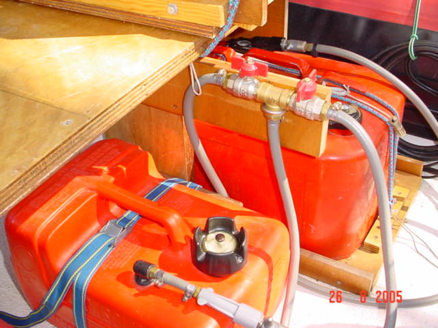

La seule chose que j'ai "bricolée" est un jeu de vannes permettant de passer manuellement d'un réservoir à l'autre: ça prend deux secondes....car les nouvelles
"prises" Yam sur les anciens réservoirs, c'est pinces, leviers et jurons odieux::p- ::p- ::t- ::t-
Voici un montage réalisé par Feu notre Doyen Gustave, R.I.P

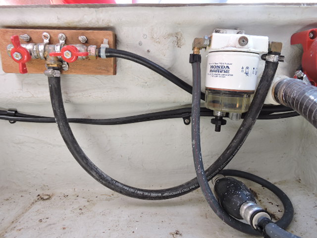

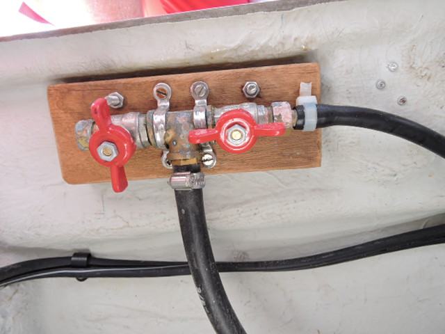

Pour ma part, j'avais fait plus simple
En effet, lorsque vous arrivez au bout d'un réservoir entre San Pietro et Calasetta, en Juin vers midi, autant éviter de dériver vers les madragues tendues entre le Cap La Punta et l'Isola dei Francesi
D'autant que....comme par hasard, (que c'est beau, le progrès!!!!), réamorcer l'alimentation de nos nouveaux moteurs, ça peut prendre plus de 10 minutes: et pompe, couillon!!!!
