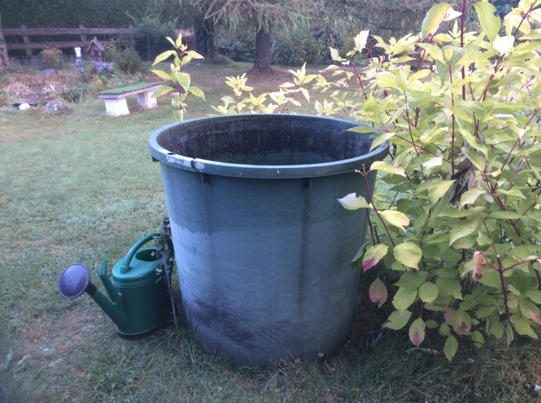

C'est quoi exactement, une citerne pour eau de pluie ?
Tu trouves cela où ?

il me semble que je l'avais trouvé chez "theking merlin". Avec le Suz DF175 ça rentrait pico bello. J'ai pas encore essayé avec le Verado 225.
Si tu veux je te prendrais les cotes.
J'y ai mis un robinet tout en bas avec un tuyau de 20m pour évacuer l'eau hors de ma grange et le tour est joué.
Par contre, quand je faisais tourner le moteur en hiver, je vérifiais la bonne montée en température du moteur et l'ouverture du circuit de refroidissement.
Dans un local pas trop aéré, faut bien faire attention aux émanations de ton moteur, ça pue un peu bcp, surtout après 15/20mn.

Apres avoir longtemps utilisé une poubelle plastique ( jusqu’au 150 cv) je me suis tourné vers «  plus gros » car le 175 et le 200 cv Suz ( même apres avoir oté l'hélice) ne rentraient plus dedans .
( l’arrosoir est juste mis pour donner l’echelle)
Helas suite a la pollution sonore et odorante engendrée par ce système de rinçage ( je rappelle que j’ai la joie d’habiter un departement ( la Haute Savoie) où la grande majorité des gens respectent les autres aussi bien aux feux rouges, sur les passages piétons que dans nos jardins où le moindre bruit de tondeuse un dimanche apres midi et tout feu de «  déchet vert » sontt absolument interdits, entrainant le cas echéant l’arrivée de la marechaussée dans le 1/4 d’h qui suit ) j’ai eté obligé moralement de cesser cette pratique et me rabats donc tout naturellement vers une sortie de «  navigation rincage » sur le Leman ou le lac d’Annecy . :rB:+)
Avec l'avantage de passer un bon moment sur l’eau au milieu d’un environnement magnifique ::A-)

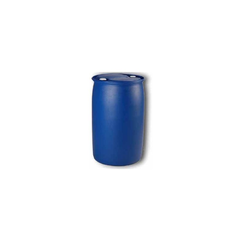

j'ai confectionné le mien en coupant en 2 celui-ci. (V6 merc)
on le trouve en cherchant "bidon plastique 200l jardin"
