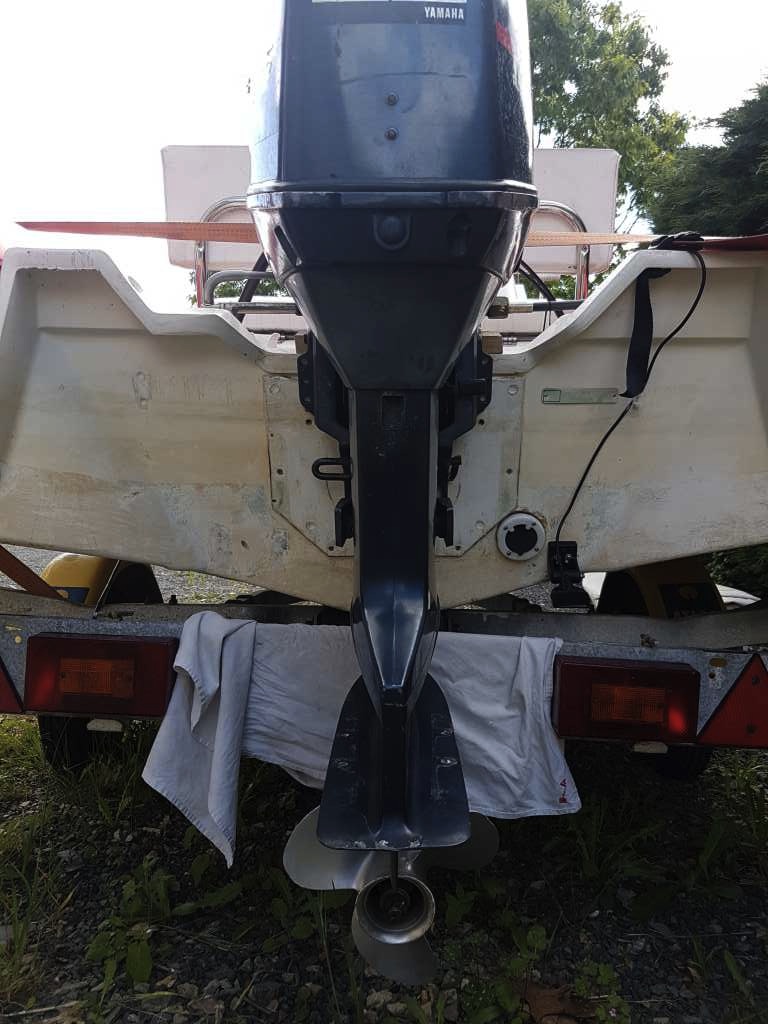

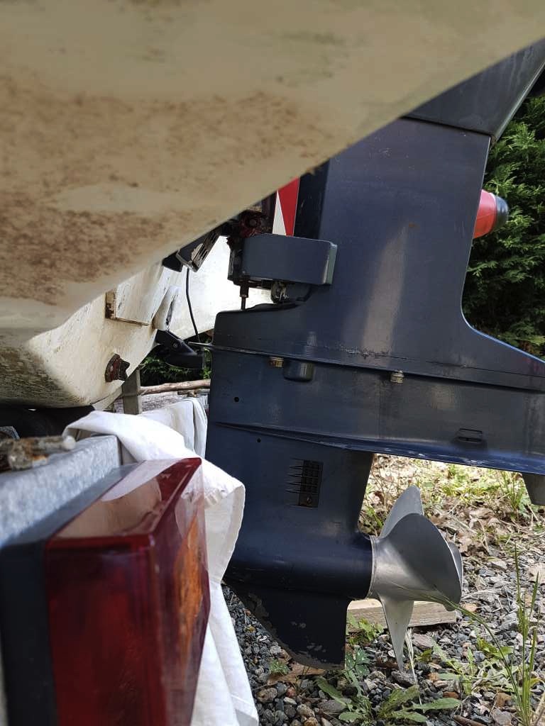

Ulysse a raison , la sonde est trop basse mais la gerbe générée par celle-ci ne devrait être que sur le côté droit .
Jccat a raison , il m'étonnerait fort que l'escalier sur babord soit d'origine .Le moteur est manifestement trop bas.
Meltem n'a pas tort , j'avais pour mon cas et pour utiliser un arbre long sur un tableau prévu pour un arbre court fabriqué une rehausse à partir de deux plaques d'inox reliées entre elles au dessus du tableau par soudure et je n'ai jamais eu de problème .

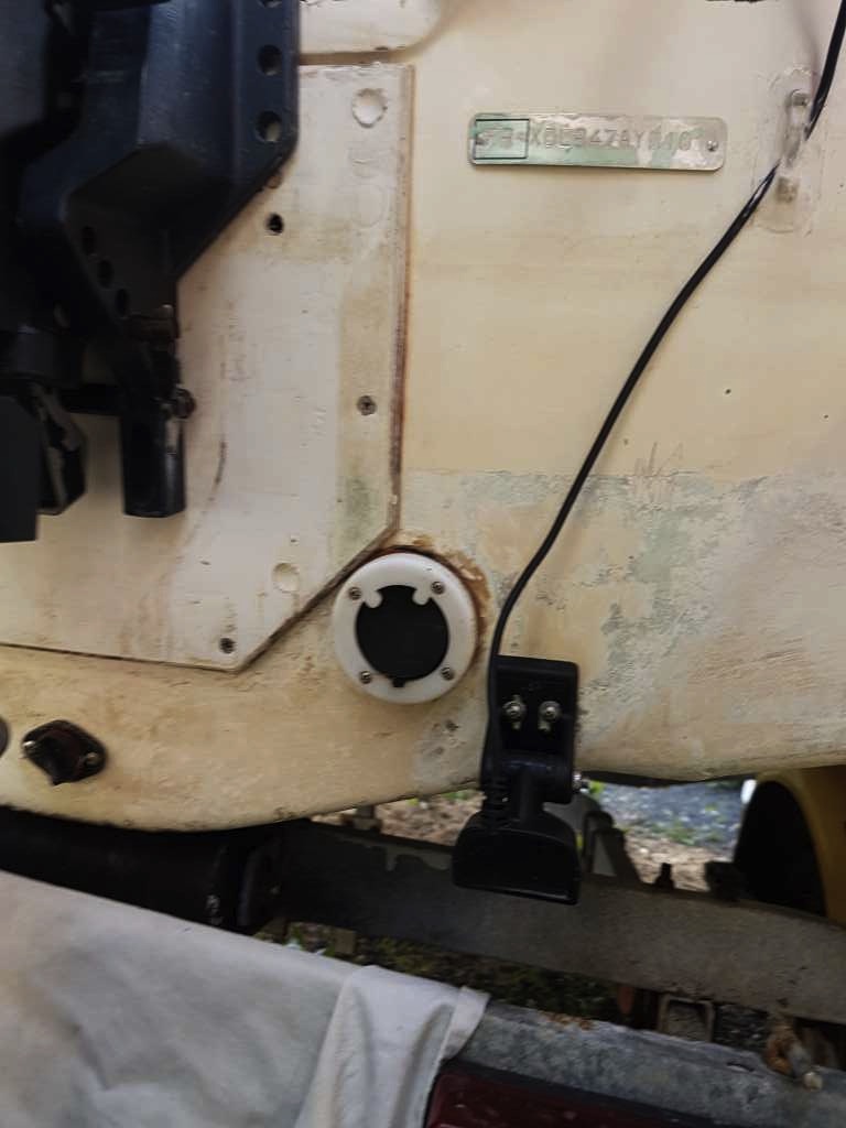

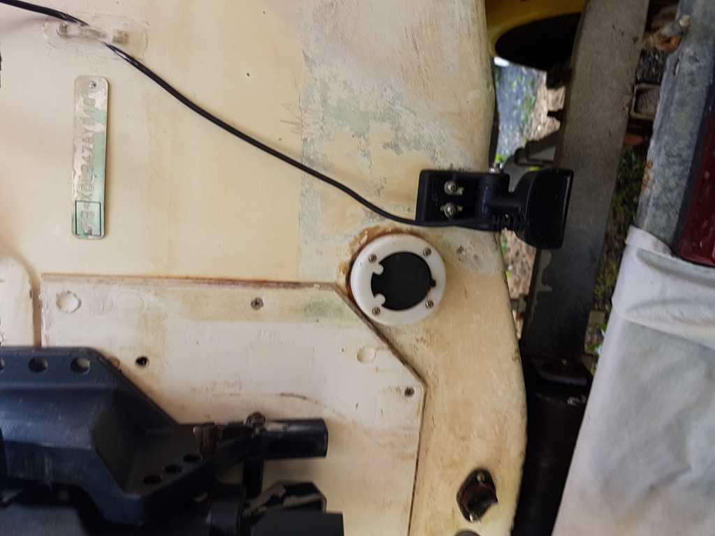

Pour la hauteur jcjcat je viens de regarder donc je disais presque au maximum en hauteur car je ne peux pas le remonter plus que 1,3cm par rapport à sa hauteur actuelle sinon je tombe dans la nervure de la plaque alu.
Je mets une photo, le trou à droite bouché au silicone est l'emplacement du boulon de fixation supérieure de l'ancien moteur.

PS-edit .... en revenant sur les photos que tu as publiées, je vois que tu as déjà une cale en bois, malgré laquelle ton moteur est encore trop bas de quelques centimètres, alors que je te dis de virer la plaque alu, la TIENNE que tu ne nous as pas montrée, car il semble que la seule photo où l'on en voie une prise de l'intérieur d'un Zod ne soit pas celle de ton bateau - c'est un Zozo avec un 40cv ...
Je ne comprends pas à quoi ton moteur peut bien être boulonné puisque le trou bouché au silicone blanc est à peu près au maximum de ce qui peut se faire sans risque

C'était ma sonde qui était en cause, j'ai réessayé ce midi sans la sonde et plus de projections!!
Elle était trop basse déjà et installée dans l'alignement de la virure donc je pense que cela devait occasionner le problème.
On ne s'est pas compris jcjcat, ma plaque d'alu en place ou non je ne pouvait pas remonter le moteur plus de 1,3cm vu qu'elle était au bord de la moulure du tableau arriere elle aussi.
La photo que j'avais jointe était effectivement une photo piquer sur le net parce que quelqu'un m'avait soumis l'idée que mon tableau arrière était modifié, donc j'ai pris une photo d'un autre zod pour montrer que c'était bien d'origine.
Pour le moteur, il n'était pas boulonné, juste maintenu par les vis de serrage, je ne voulais pas percer mon tableau sans être sur des endroits.
Je vais maintenant pouvoir régler la hauteur de mon moteur et percer pour le boulonner.
