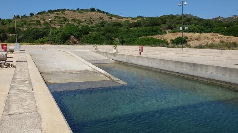

J'ouvre ici -une fois de plus!-une discussion générale sur ces installations incontournables pour nous.

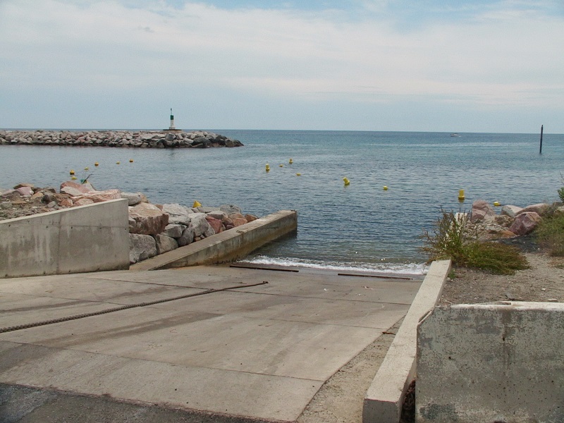

J'évoquerai donc d'entrée le premier obstacle auquel va se heurter l'usager Lambda : la cale conçue par quelqu'un ou quelques uns n'ayant jamais mis ni vu mettre un bateau de sa remorque à son élément.
L'image parlant d'elle même, je vais donc illustrer avec deux cas extrêmes: Cerbère, (Pyrénées Orientales) et Solenzara 3 (Corse du Sud)
Je n'ai rien entendu dire sur Cerbère......mais à Solenzara plusieurs voitures ont été mises à l'eau ....
La chaine fixée dans le sol n'y est pas pour des ..............châtaignes !!!!!!!!!!

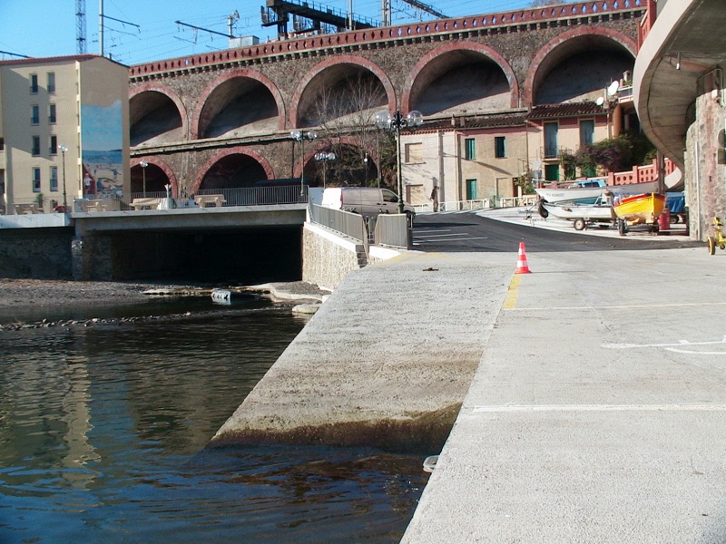

PAR contre, voici un excellent exemple de double cale pour satisfaire tout le monde! gros lourds ou petits! Il est à Porto Tramazzu, commune de Teulada, Sud Ouest Sardaigne
à quels critères doit donc être soumise la cale de mise à l'eau idéale ?
(avant de clore je précise que le lien avec cet entretien sera soumis aux Conseillers régionaux au Parlement de la Mer....)

À propos de la double cale de Port Teulada, elle est étudiée en fonction des critères suivants
La partie à droite de la photo est surtout destinée aux bateaux dont l'arrière est "porteur" dans peu d'eau : les Lomac, par exemple (les autres je ne sais, ) avec un 100 Yam (170 kgs) flottent avec très peu d'eau (et ne nécessitent pas qu'on recule au delà des pneus) en prime, la faible profondeur permet à un coéquipier, même un enfant, d'avoir "pied" et donc de tenir le bateau le temps d'aller garer l'attelage(chose facile dans ce port de rêve) 38°55'39.51" N 8°42'58.89" E
La partie gauche, directement plus profonde, est pour éviter de mettre "à béton" les bateaux à arrière lourd: rigides, barcasses à moteur intérieur....
Dans la même région -et plus précisément à Calassetta-, Ile de Sant'Antioco, existe aussi ce système "double"
En fait, pas mal de petits pècheurs professionnels utilisent aussi les cales
www.marinaditeulada.com/il-porto/

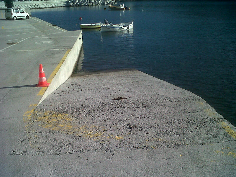

Quitte à me faire incendier- je vais analyser la cale de Solenzara:
C'est un catalogue précis de tout ce qu'il ne faut pas faire:
1°) La pente est excessive et doit dépasser les 20% (normes habituelles 12%)
2°) Elle aboutit dans une eau très profonde d'entrée: impossible d'aller tenir ou tourner autour du bateau
3°) Elle donne en "mer ouverte", donc ne serait vraiment utilisable que par mer intégralement étale, sinon le treuil va casser l'étrave et l'étrave va fausser le treuil
4°) les murets où amarrer le bateau le temps de garer l'attelage sont mouillés et glissants
Résumons nous: sur une côte où aucune structure n'existait entre Solenzara et Campoloro/Taverna, le problème s'est aggravé puisqu'il n'y a plus, en fait , de cale à Solenzara et plusieurs courriers attendent encore une réponse
Donc: voulez vous "faire" la côte Orientale Corse ? Bien plus belle qu'on pense: ? payez vous un gonflable Zod ou Bombard 3,80 avec un 15/20 CV et un voire deux bon(s) rouleau(x) de halage

Ulysse! elle fait 23 %
je n'ai jamais vu personne l'utiliser sauf été 6h du mat et ils étaient trois.

CALES de mise à l'eau: le défaut. 18 Fév 2017 22:57 #615268
aningoul34 écrit: Ulysse! elle fait 23 %
Et t'as mesurer .. comment..
ça c'est une cale a 9% certifié par le bureau du port...
::w- ::r- ::r-
CALES de mise à l'eau: le défaut. 18 Fév 2017 23:52 #615270

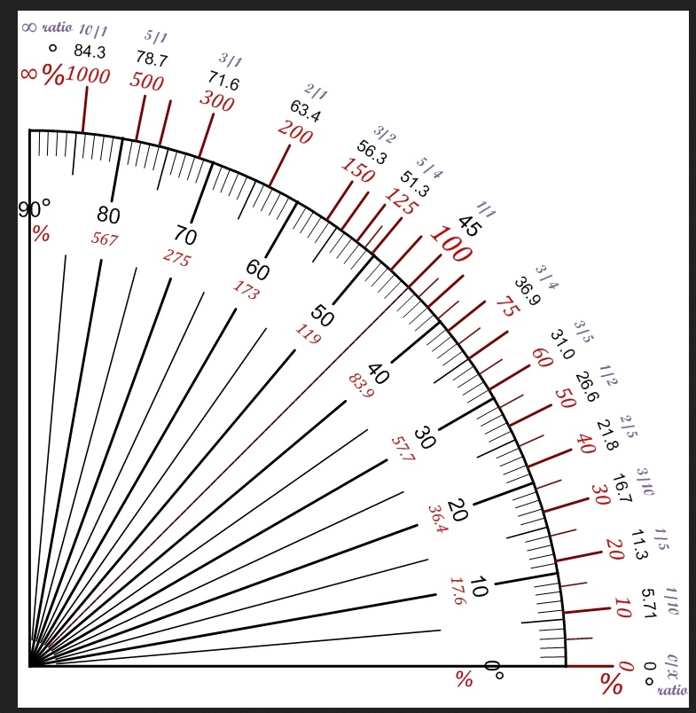

C'est peut-ˆetre un pantométre qui serait l'outil idéal? ;)
Le résultat serait en degrés, mais un petit calcul et on aurait un pourcentage. ::r-
CALES de mise à l'eau: le défaut. 19 Fév 2017 00:08 #615272
Ulysse, tu sais mesurer une pente sur ce genre de photo sans aucun repère de hauteur ou longueur, genre rangées d'agglos de 50X20 par exemple ... bravo, t'es fort !
Mesurer la pente, c'est vraiment pas difficile si on se pose la question : on prend un niveau de maçon et un mètre à ruban ou autre, et on a la réponse en 30 secondes !
Mais il est clair que ça ne fait pas encore partie du matos à avoir à bord ...

CALES de mise à l'eau: le défaut. 19 Fév 2017 07:56 #615275
Ha tjs le meme pb entre degré et pourcentage ::e-
N'y a t'il pas un " couvreur" parmi vous ???
Ou un skieur, enfin je veux dire un " vrai" ::K-)
Oserais je rappeler qu'une pente à 45 ° est aussi à 100% ::t- ::t- ::t- :^-C} :^-C} :^-C}
Tenez, hier, à skis je me suis fais un petit "mur" à plus de 35°...
Ben croyez moi, bcp le descendaient en dérapage ::M-)
Çertains me diront que 35° ce n'est pas si terrible comparés aux 50° que l'on trouve à Avoriaz et ...85 à Courchevel :sc)) :sc)) :sc))
Faut quand même avoir le coeur bien accroché et avoir mis un sérieux çoup de lime sur ses carres !!!

ulysse29 écrit:
Et t'as mesurÉ .. comment..
ça c'est une cale à 9% certifiéÉ par le bureau du port...
::w- ::r- ::r-
( :sc)) :sc)) :sc)) :sc)) déformation professionnelle!!!! ::w- ::r- ::r-
JcJ vient de te donner la réponse: un gosse de 8 ans aurait trouvé........ ::L- ::L- ::L- ::L-
Tu prends un niveau de maçon et une baguette de 1 mètre
Tu poses cette baguette, un bout touchant le ciment, et tu la cales à l'horizontale
tu mesures à l'autre bout: c'est fait
et comme dit Meltem: ne pas, kons! fondre: en effet, 45° de pente, c'est 100%
Quant à ta photo, je parie un litre de boukha qu'elle fait AUTRE que 9 %: je dirai plus de 12, voire de 15: photographie-nous là de profil et sur photo, je te donnerai une pente avec moins de 2%.......... d'erreur!
C'est ma spécialité, au lieu, à mon âge, d'aller faire de la chaise longue au lieu de me battre pour ces p..... de cales! :sc)) :sc))

Jean-Louis, il te faut la baguette d'un mètre en plus du niveau et du mètre, ah bon !
Avec une savante application de la règle de 3, tu peux en faire l'économie ...
