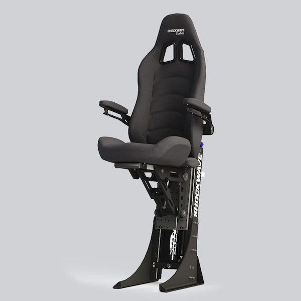

Sur le marché, tu as au moins une dizaine de fabricants de systèmes de sièges à suspension : Ullman, Atlantic crew, Gramer, Stidd, Xcraft, Shoxs, Shark...
Ces sièges, s'ils sont de qualité et bien adaptés à la morphologie du pilote, sont un + en termes de confort dans les vagues, mais c'est aussi à mettre en balance avec les inconvénients, dont l'encombrement n'est pas le moindre. Pour un 6 m, cet argument n'est pas anodin, car la place à bord est comptée;
Fais une recherche sur le site, car on a déjà parlé récemment et abondamment de cette question sur le site.
Tu peux monter ces sièges en accessoire ou même standard sur bon nombre de produits vendus dans le monde du SR. Outre les "ribs" anglais, portugais, hollandais, norvégiens, sud-africains... ou grecs, tu les trouveras aussi chez Zeppelin, Zodiac Milpro, Sillinger, Lomac, Focchi, Nethuns, Francqueville,.... Il suffit d'être prêt à mettre la main à la poche car ce type de produit peut être très coûteux.
Si tu ne comptes pas pulvériser le record de hauteur de sauts sur vagues et que tu navigues à la "pépère" comme moi, un leaning-post haut de gamme bien construit et réglé à ta taille fait aussi l'affaire pour ne pas trop "taper" dans tes vertèbres. Tu récupères en plus un coffre de rangement étanche.

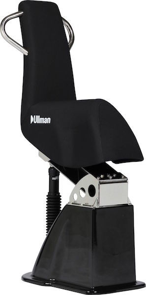

Je possède une paire de Biscaya Ullman sur mon canot actuel ( 15 kNM / 4 ans)
et en avait également sur mes 2 canots précédents.
Avec les S2J de ScotSeat, également possédés sur un canot précédent :
ce sont - toujours à ma connaissance - les sièges suspendus les plus "basiques", les moins encombrants et les ... moins chers.
Donc - peut-être avec d'autres que je ne connais pas / n'ai pas testé - les plus adaptés au montage sur un SR de taille "médiane".
Tu peux les obtenir avec des hauteurs de socle en fibre de hauteurs différentes - selon ta taille ou le choix de leur emplacement et avec ou sans amortisseur réglable.

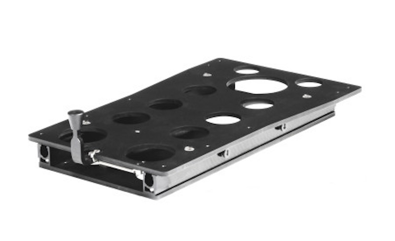

Tu peux également les monter "fixes" ou sur un "slider" :
de manière à régler la distance longitudinale aux commandes.
Selon mon expérience, ces fauteuils "basiques" ( en comparaison de modèles plus évolués à suspension pneumatique comme ces Schock Wave ) :
apportent un réel supplément de confort - en regard d'un fauteuil non suspendu ou d'un leaning post - au niveau des lombaires au cours de navigation dans le gros clapot ou dans le "dur" de plus d'une heure "non stop". Et au delà, bien entendu.
En dessous, un leaning post "bien gaulé" (moins encombrant / moins cher / plus de rangement) AMHA - selon le programme de navigation peut faire tout aussi bien l'affaire.
Cependant, en regard d'un leaning post de conception classique, ces fauteuils de type "jockey" de par l'étroitesse de leur assise et la possibilité induite de la serrer entre les cuisses assurent une stabilité / sécurité en roulis / virages serrés. Ils évitent ainsi le risque d'éjection et rendent ainsi superflus le port d'une ceinture ou d'un gilet de sécurité même dans des conditions un tantinet agitées.

Cependant, si ces fauteuils "basiques" soulagent efficacement le bas du dos - en l'absence d'accoudoirs + repose avant bras réglables à rotules + repose tête - ils n'évitent pas les problèmes de contractures au niveau des deltoïdes et trapèzes. Qui deviennent vraiment gênantes au delà d'une paire d'heures dans les conditions sus-citées.
Selon ton programme de navigation / ton budget / tes exigences de confort, tu pourras donc te contenter de ces dits "basiques" ou t'orienter vers du plus élaboré.

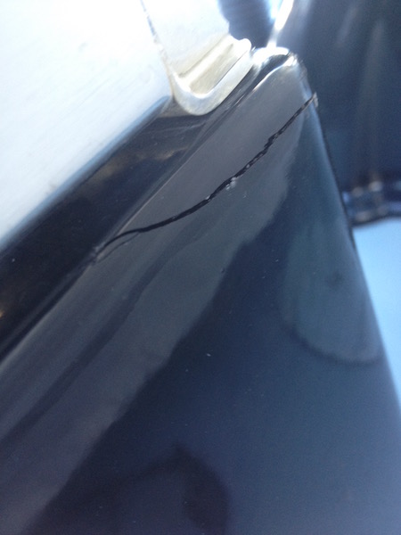

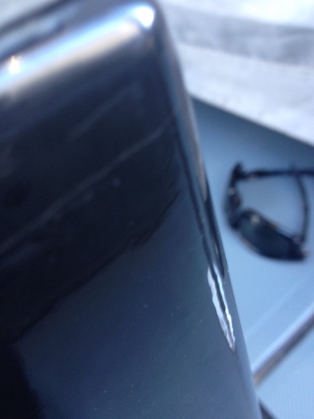

Je suppose que tu as prévu de renforcer copieusement la base de l'assise en fibre comme d'éventuellement y stratifier deux platines latérales en inox pour la fixation par vis / écrou (ou vis / taraudage sur les platines ) sur le module. D'autant plus si tu comptes toujours te servir du volume interne pour du rangement.
En effet, ce type de montage - en élevant la hauteur globale du système + centre de gravité - va engendrer une sensible augmentation des oscillations longitudinales et transversales du système ( en vertical sur l'axe de l'amortissement, il n'y a pas de problème) dont l'énergie va se dissiper à la liaison module / assise.
Ces oscillations dont l'amplitude augmente avec le poids du pilote / passager et la fréquence lorsqu'il est vide peuvent provoquer quelques "soucis". Y compris sur des sièges "étudiés pour " avec une embase en fibre fixée sur le plancher et pourtant de réalisation gaillarde comme sur les Biscaya Ullman :
Sur l'un de mes fauteuils voici ce qu'il advient en effort longitudinal sur la face avant de l'embase :
et en latéral, sur le coté :
où le faïencage du gel coat annonce le même soucis.

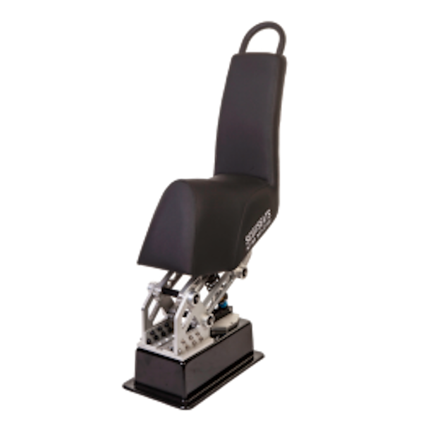

Par ailleurs et en passant, selon mon expérience, je ne suis pas convaincu par les "wings". Avec une assise en position basse et tant que l'état de surface de la mer permet de conserver le dos en appui, elles offrent un "plus confort" indéniable. Mais avec une assise plus haute et dans le "dur" - il devient impossible (toujours selon mon expérience ) de maintenir le buste en appui contre le dossier / wings. Ce dernier oscille alors avec une certaine amplitude en tangage et roulis. Et le dos s'en vient alors reprendre souvent contact - et durement - avec l'une ou l'autre extrémité des wings. Malgré le rembourrage : ouille !!!
Si la largeur du canot le permet, un bolster de type McLeod sur platine de suspension est alors - toujours AMHA - la solution la plus pertinente :
Sinon, un dossier sans "wing" pour la raison sus-citée.
